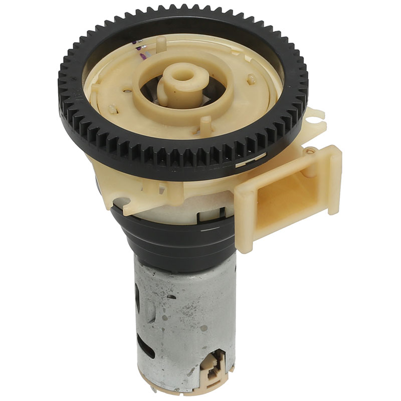

    • meins ist gerade auseinander gebaut, so ungefähr sieht’s aus…
      Gelbes Malwerk, schwarze Mahlgradverstellung, mit Schnecke und einer Kappe oben auf der Schraube

    • harry owl schrieb:
      Darum sollst du auch ein Foto von deinem Mahlwerk einstellen
      bei dem Bild oben passt ein ME 43
      Liste ist ein ME 44 Typ 43
