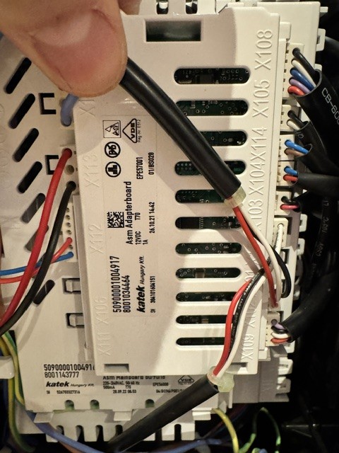

    • Ohje, dass hört sich teuer an.
      Mist es richtig, dass es in der Maschine nur eine Platine/Einheit gibt, welche alles Steuert? Habe jetzt nur eine große gesehen.
      Sie muss doch sicherlich Programmiert werden? Das werde ich vermutlich so ohne spezielles Zubehör nicht hin bekommen, oder?
      Weis jemand wie die Tastenkombination für den Service Modus von meinem Gerät ist, vielleicht stehen da ja noch brauchbare Informationen.
