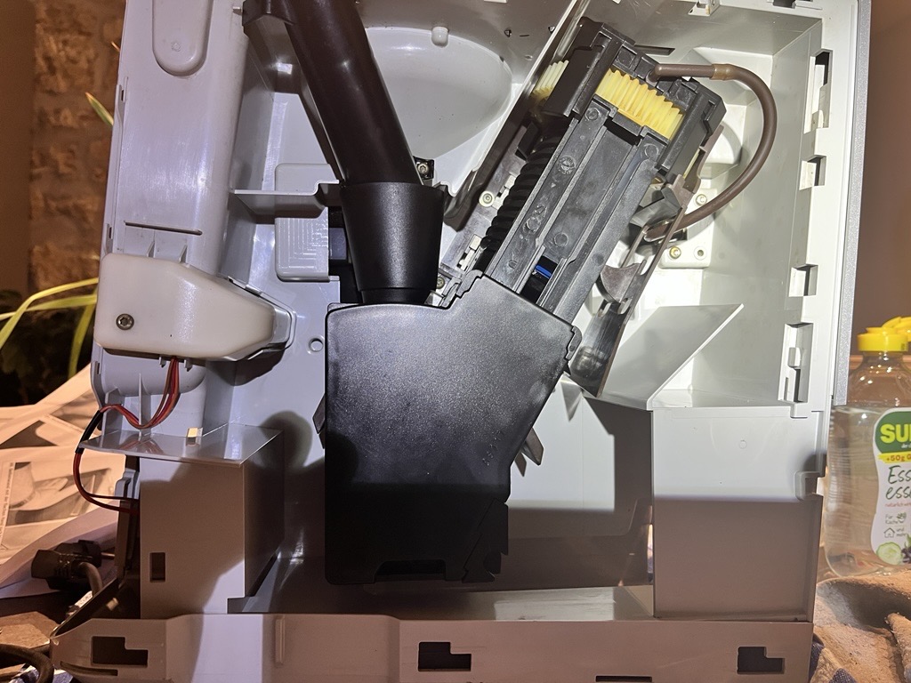

      Ich habe gestern nach Anleitung von Komtra eine Revision der Brüheinheit durchgeführt.
      Die Brüheinheit lässt sich nach dem Zusammensetzen wieder problemlos bewegen. Ein Testlauf nach dem Wiedereinbau ergab:
      • Maschine klingt völlig normal
      • Pulver wird sauber gemahlen, es findet sich am Ende auch der typische rund-gepresste Kaffeesatz im Behälter
      • Es kommt kein Kaffee aus dem Auslauf, dafür läuft unter der Maschine klares Wasser aus.
      Ich habe dann mit demontierter Seitenwand einen zweiten Versuch gestartet, konnte aber nicht einwandfrei feststellen, wo das Wasser austritt.
      Da das Wasser klar ist, muss es ja vor dem "Einschiessen" in den Kolben auslaufen.
      Gibt es eine Möglichkeit, bei ausgebauter Brüheinheit die "Dichtigkeit" zu prüfen? Kann ich prüfen, ob das Drainageventil die Ursache ist bzw. ob es sauber funktioniert?
      Die Maschine ist nach der Überholung so schön sauber - ich will endlich wieder Kaffee geniessen...

    • Wenn Du die Dichtung hier auf dem Flansch meinst, dann schaue Dir das Teil genau sn. Viel häufiger als ein Defekt der Dichtung, wäre, dass der Dichtungssitz sich zersetzt hat.
