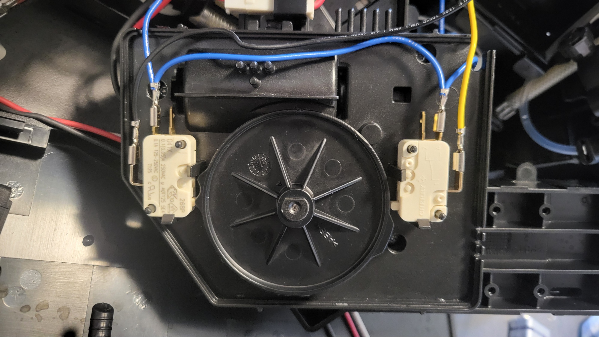

      meine Melitta Caffeo CI hat vor Kurzem mit Systemfehler 8 den Dienst eingestellt. Ich hab sie aufgemacht und festgestellt, dass sie ziemlich verdreckt und die Zahnräder der Motoreinheit der Brühgruppe recht schwergängig waren.
      Also hab ich sie (ziemlich) komplett zerlegt, gründlich gereinigt, Dichtungen erneuert, geschmiert (Zahnräder sind jetzt wieder schön leichtgängig) und wieder zusammengebaut.
      Vor Einsetzen der Brühgruppe wollte ich dann die Grundstellung mit "Ein/Aus"+"My Coffee" einstellen, aber dabei kam wieder Systemfehler 8. Das passiert jetzt immer wiederholbar in der gleichen Stellung (siehe Foto).
      Soweit ich das verstehe, sind an der Grundpositionierung der Motor und die beiden Schalter beteiligt. Die Schalter habe ich jeweils mal gegen einen anderen getauscht; das Ergebnis bleibt das gleiche. Ich bin ratlos. Was könnte das Problem sein? Irgendwas am Kabelbaum oder der Platine (sehen für mich beide in Ordnung aus)?

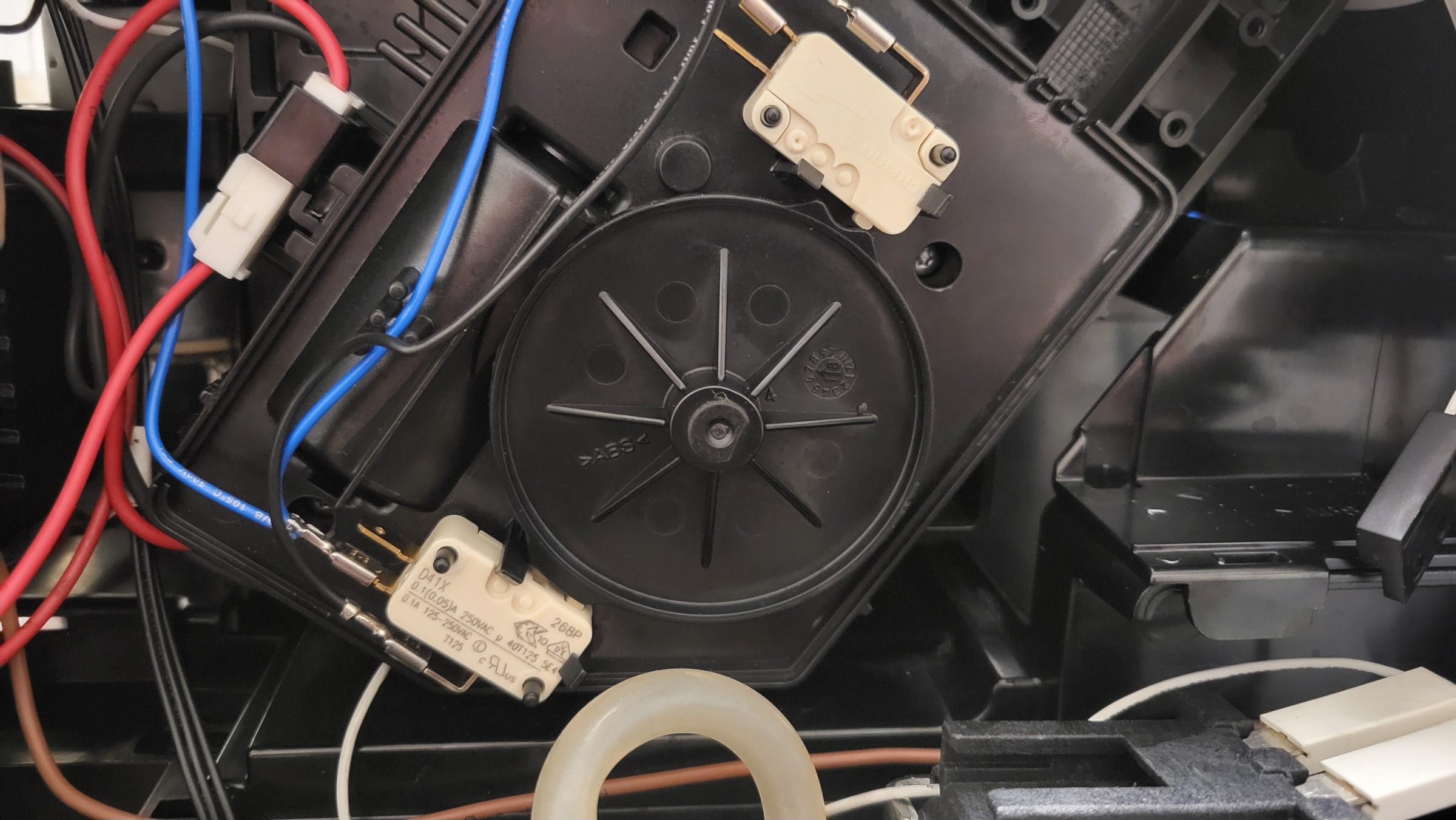

      Ich habe den Antrieb händisch in der richtigen Position zusammengebaut und die Brühgruppe eingesetzt. Jetzt kommt Systemfehler 8 beim Start der Maschine, wenn der Antrieb in dieser Position ist:
    • Achso, da hab ich mich missverständlich ausgedrückt: Wenn der Antrieb richtig positioniert, die BG eingesetzt ist und ich die Maschine starte, fängt sie mit ihrer Initialisierung an und bricht mit Systemfehler 8 in der Position des Fotos oben ab.
      Gleiches, wenn die BG eingesetzt und der Antrieb (leicht) falsch positioniert ist.

    • Das ist schon seltsam.
      Auf dem ersten Bild steht alles richtig, nur um 180 Grad verdreht - so als ob die Schalter vertauscht wären.
      Auf dem zweiten Bild steht sie grob richtig aber eben etwas falsch und ist ebensoweit gefahren, dass der untere Schalter betätigt wird und der obere auf der falschen Nocke steht was evtl. den Fehler 8 hervorruft.
