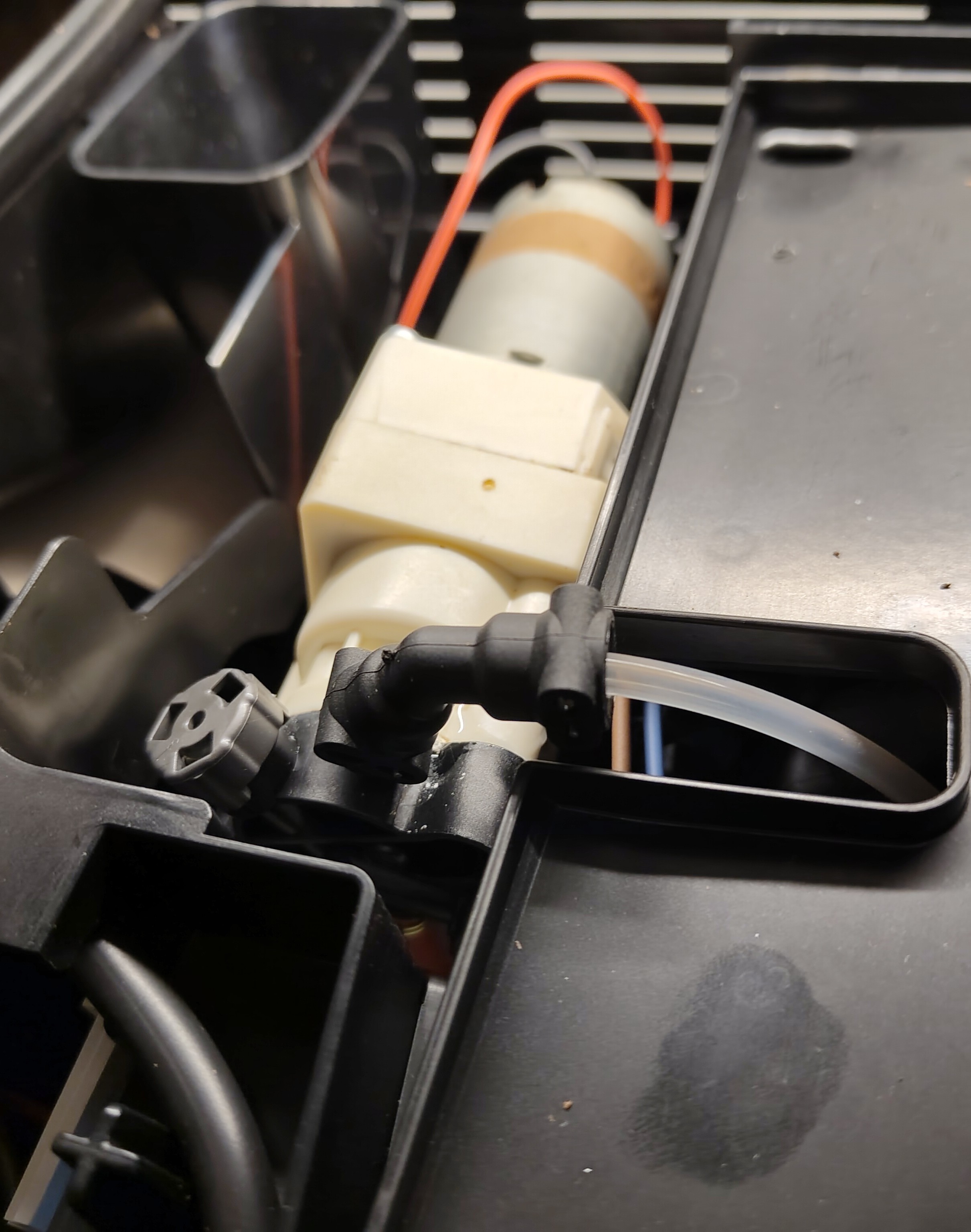

      Moin aus Kiel, ich habe die Wasserpumpe bei meiner Miele CM5300 getauscht, und nun läuft Wasser an der Rückseite des Gerätes aus. Ich glaube, ich habe den Schuldigen schon gefunden. An der alten Pumpe ist am Pumpenkopf eine Dichtung, die ich vergessen hatte, auf die neue Pumpe zu übertragen. Da ich sicher gehen will: hat jemand eine Zeichnung oder ein Foto davon, wie die Dichtringe richtig auf der Pumpe sitzen? Das Foto habe ich leider nicht gemacht.
      da gibt es nur eine Dichtung - und die muss so rein wie in der vorhandenen Pumpe.
      Ich wüßte nicht, was man da falsch machen kann.
    • Herzlichen Dank für die Antwort. Hab ich jetzt auch rausgefunden. Funktioniert auch wieder. Es kommt aber trotzdem kein Kaffee. Ich nehme an, nachdem Pumpe und Durchlaufmeter als Fehlerquelle ausgeschlossen sind, geht es im Strang weiter zum Drainageventil, richtig?
      Das Video hierzu habe ich schon gefunden.
      Gibt es eventuell eine Anleitung zum Ausbau des Drainageventils?
      Bei einem Probelauf der Spülfunktion landet kein Wasser im Milchschlauch und auch keines in der Tasse. Stattdessen landet das meiste in der Schale und etwas im Tresterbehälter. Außerdem tritt oben (siehe Foto) Tropfenweise Wasser aus. Weiterhin Meldung F17. Herzlichen Dank für jede Anregung.

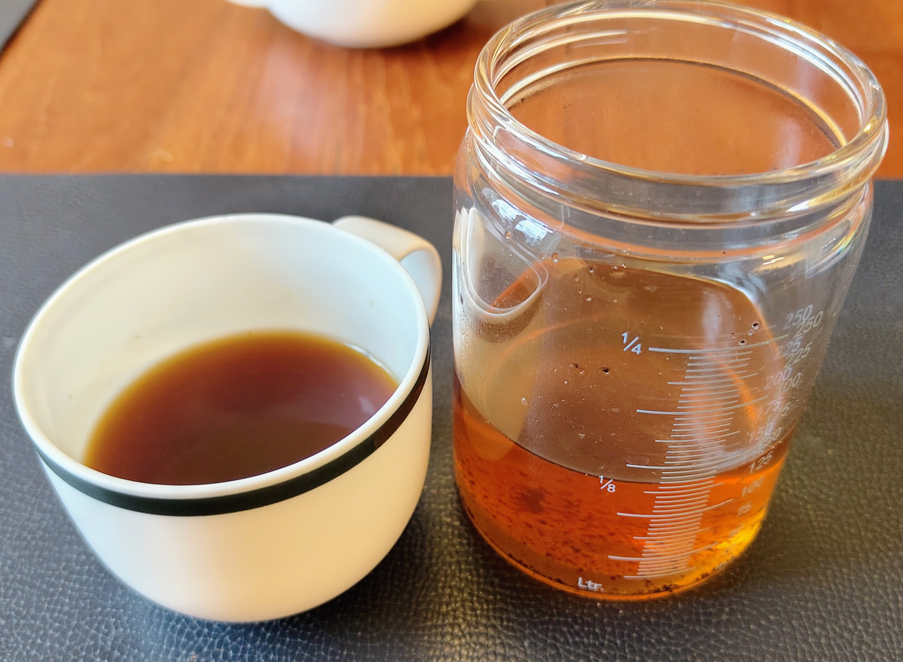

    • Also, ich habe folgende Fälle getestet:
      1. Spülvorgang zu Beginn des Maschinenstarts. Entnimmt sehr wenig Wasser, aber keine Fehlermeldung.
      2. Milchschaum: keine Entnahme von Milch aus dem Milchbehälter, aber keine Fehlermeldung.
      3. Kaffee: kein Kaffee in der Tasse, Tresterbehälter mit viel Flüssigkeit und dem gepressten Kaffee.
      4. Spülvorgang aus dem Menü gestartet. Entnimmt ca. 125 ml Wasser aus dem Wasserbehälter, aus der Kaffee- und Milchdüse kommen aber nur Tropfen. Das Wasser landet in relativ klarem Zustand in der Wasserschale.
      Soll ich noch weitere spezifische Punkte testen?
      Links der Kaffee aus dem Tresterbehälter, Rechts die ca 125 ml Spülwasser aus der Schale.
      Herzlichen Dank im Voraus für jede Hilfe.

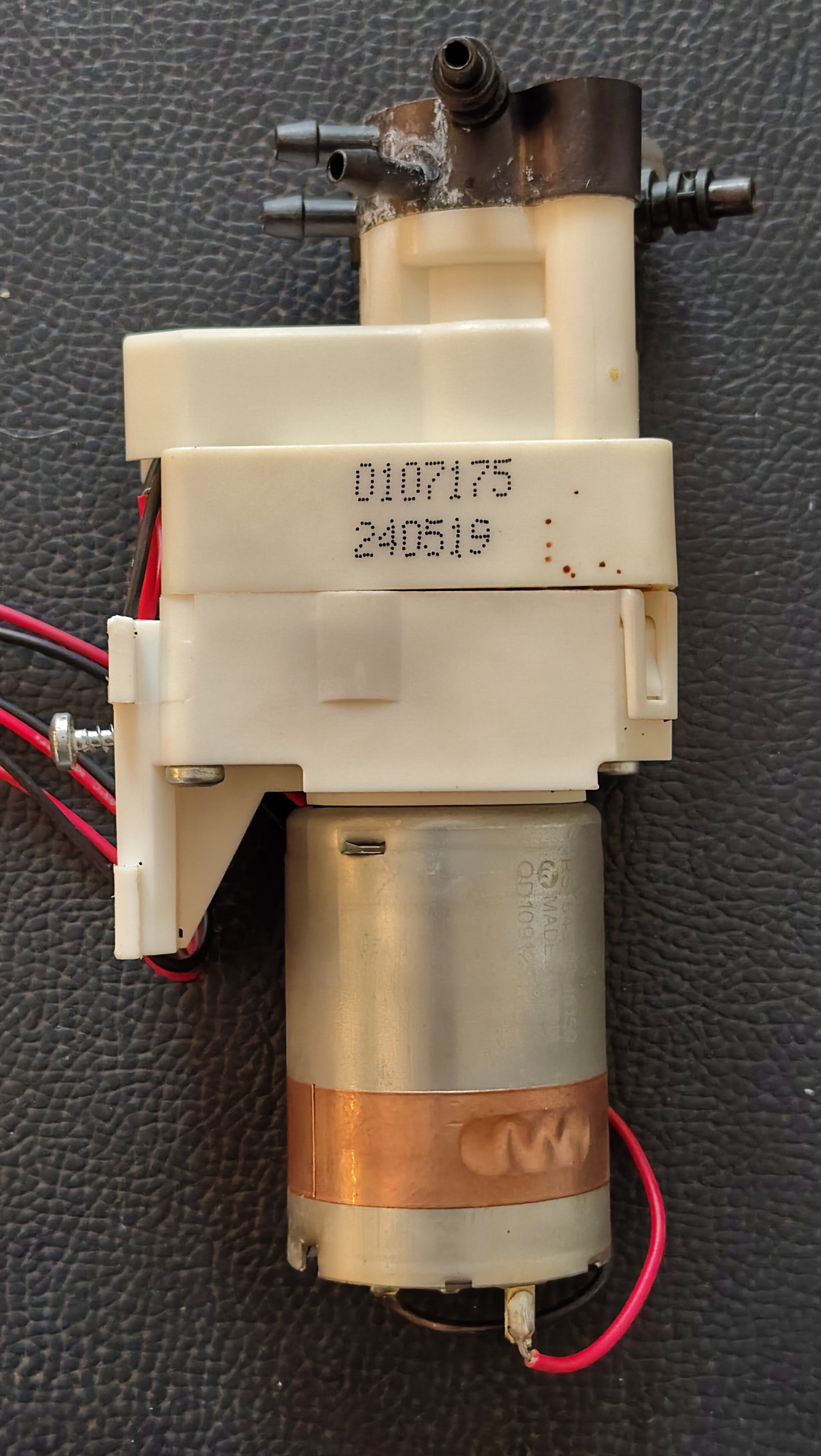

    • Hurra, ich habe die Pumpe ausgebaut und werde sie heute Nachmittag zerlegen und reinigen. Hier ein Foto. Eine Frage: auf der Pumpe steht nichts von wegen "Miele". Nur eine Nummer 0107175 240519. Außerdem die Bezeichnung
      RS-545SH-18150
      Made in China
      QD109129
      Kann es sein, dass dies Ventil ein Standartteil ist, und dass Miele nur einen Markenaufschlag nimmt für das Privileg, das Teil in Bielefeld gekauft zu haben?
