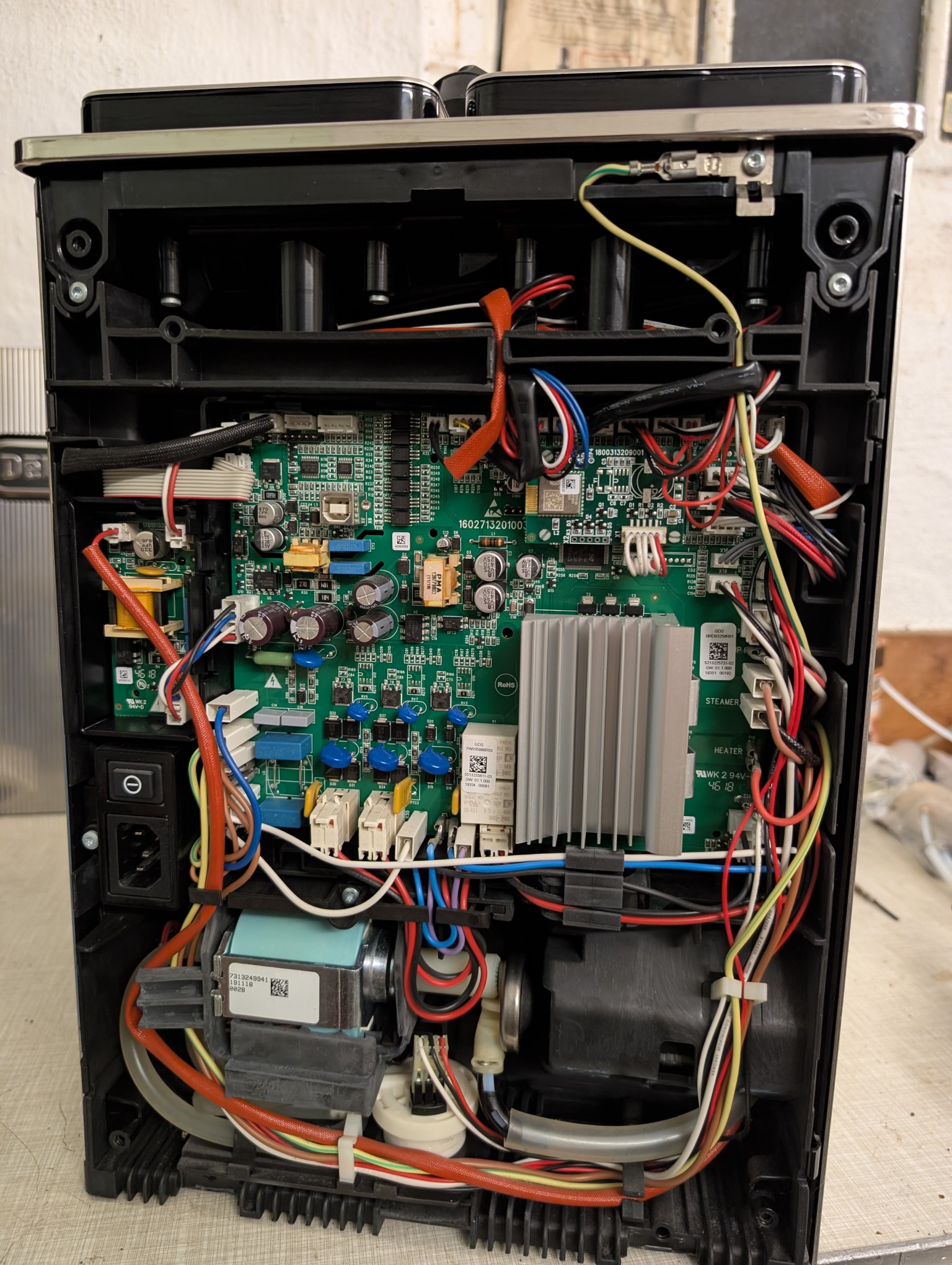

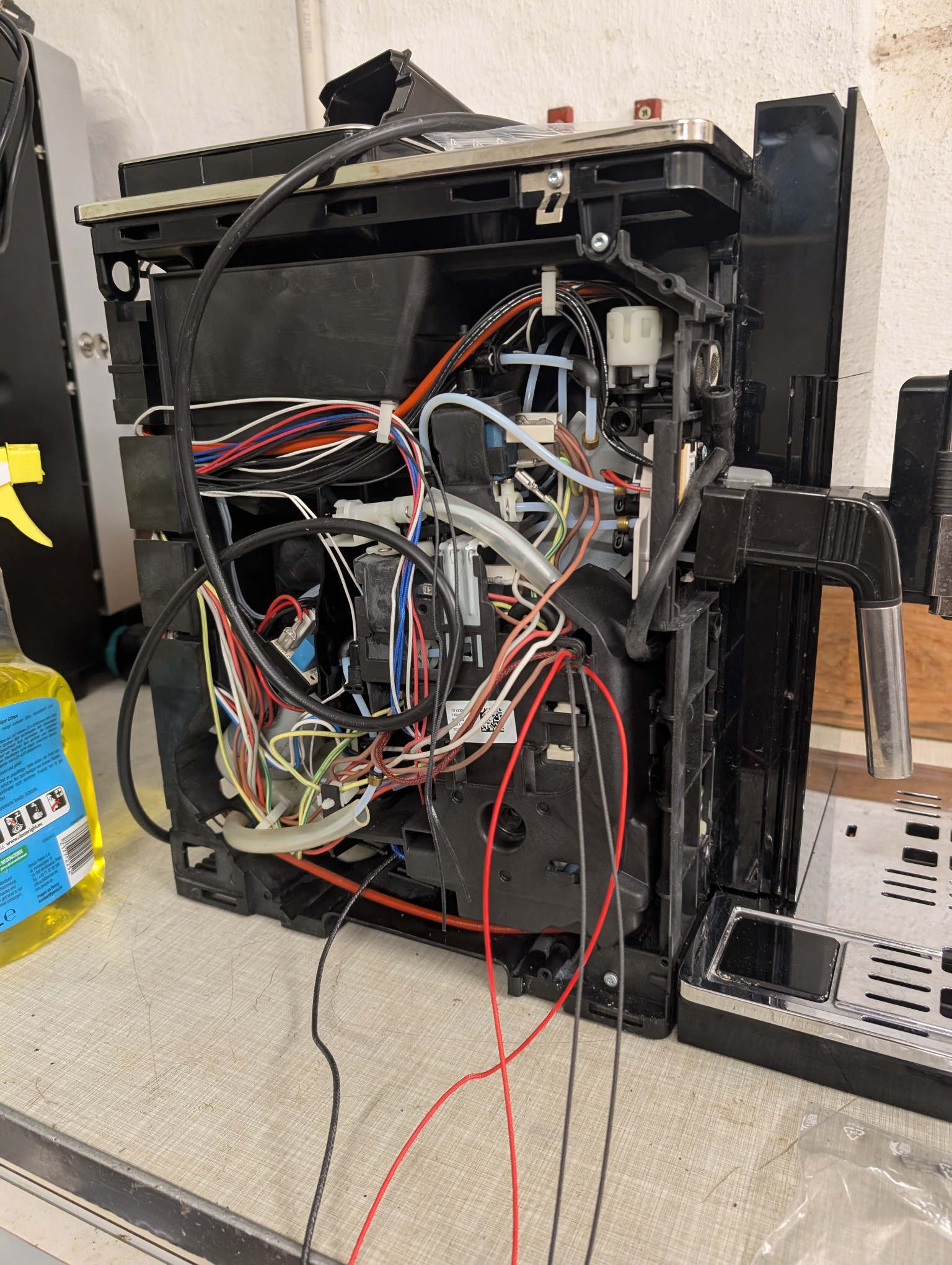

    • Vielen Dank für eure beiden Nachrichten.
      @Heini-22
      Die Gewindestange ist zugänglich wenn man den Schlitten abschraubt. Dieser ist bei der EPAM mit 3 (statt 2) Schrauben gesichert und DeLonghi scheint einen stärkeren Sicherungslack zu verwenden, ich musste sogar die Ratsche rausholen um die Schrauben zu lösen, gingen dann aber gut raus. Der Schlitten klemmt gleichzeitig eine Abdeckplatte fest, die die Gewindestange (vermutlich) vor Kaffeemehl schützen soll. Die kann man dann einfach beiseite legen und man kommt ganz normal an die Gewindestange dran. Das hatte ich aber schon zuvor gemacht.
      Der Antrieb macht noch keine quietschenden Geräuache, aber der Motor brummt recht laut und angestrengt.
      Ich habe den Antrieb jetzt erstmal drin gelassen, da er seine Arbeit ja noch macht und der Austausch nach dem was ich jetzt gesehen habe wirklich hardcore ist.
      @TeKa
      Du hast recht und auch wieder nicht. Ja, einige Dinge sind an der EPAM anders. Zum Beispiel ist der Dampferhitzer (den musste ich tauschen) in einer Art L-Form um den Kaffeeerhitzer drumherum angeordnet und dann mit Klammern am Kaffeeerhitzer festgeklemmt. Die Platine ist viel größer als bei den ECAM Modellen und sitzt hinten hinter. Der Antrieb ist etwas anders konstruiert, sitzt aber an gewohnter Stelle. Die Brühgruppe funktioniert auch etwas anders. Der Kolben lässt sich im entnommenen Zustand nicht bewegen, man muss da erst irgendwo eine Entriegelung betätigen.
      Dann hat man außen (aber nicht innen) nicht mit Metall gespart. Rundherum ist dickes Edelstahl aufgeplankt, sogar die Gehäuseschrauben sind dicke 30er Torx. Aber das ist nur Blendwerk. Die eigentliche Technik ist sehr ähnlich wie bei der ECAM und bis auf die Platine auch an den selben Stellen beheimatet. Es ist nur noch mehr von allem. Links über den Erhitzern sitzen wie gewohnt diverse Magnetventile und alles ist mit allem verkabelt und relativ wild mit Schläuchen verbunden. Die Qualität der Bauteile entsprechen der ECAM, sind großteils die selben. Das auszubauen und nachher wieder einzubauen ist nicht lustig, das sind unzählige Verbindungen, die man sich nur anhand vieler Fotos und Ruhe merken kann Soweit ich jetzt gesehen habe geht der Antrieb nicht nach innen raus, sondern man darf den gesamten Wasserkreislauf vorher ausbauen, Deckel, Display, oberer Brühkolben, einfach alles.
      Die Maschine hat 10.000 Kaffee und 2000 Mixgetränke gelaufen, also roundabout 12.000.
