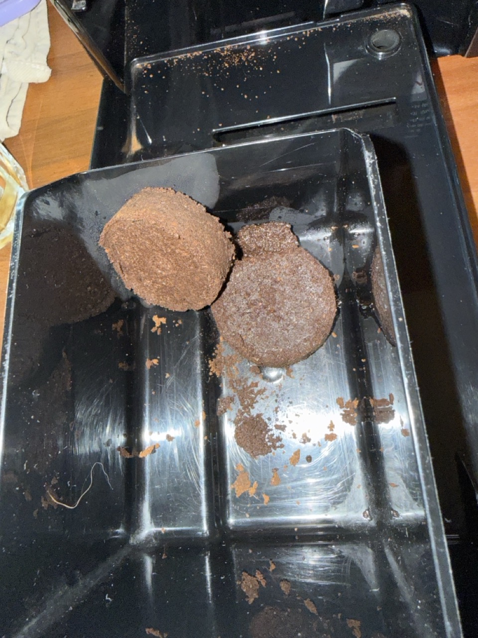

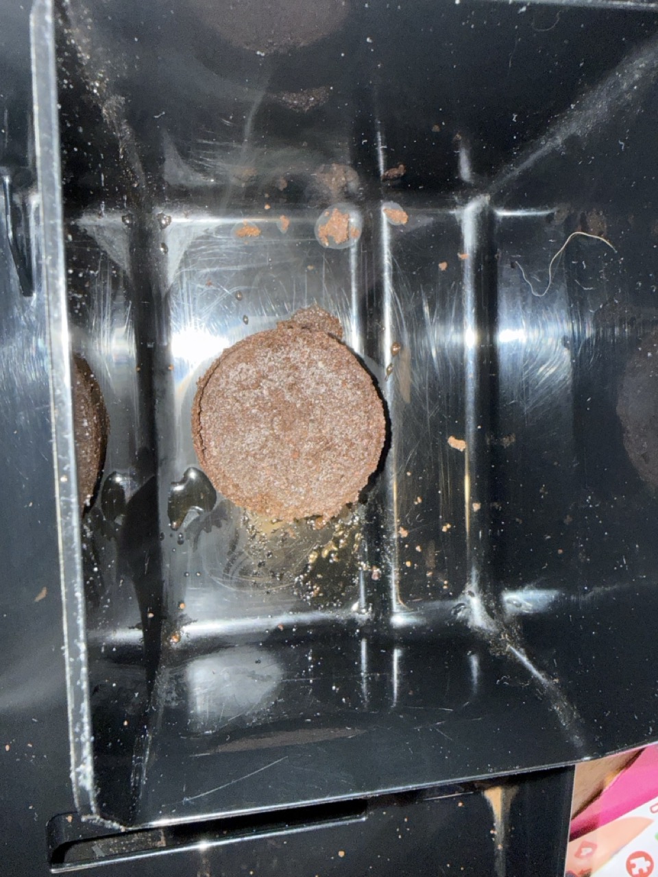

      Folgendes: Nach dem Start ist etwas Wasser im Tresterbehälter. Ist das normal?
      Die Puks der Bezüge habe ich angehängt. Sehen für mich als Laien ganz gut aus. Nicht staubtrocken, aber auch nicht pitschenass.
      Das Klacken kommt doch eher von der BG wie Harry richtig sagt.
      Was meint ihr, kann ich sie so übergeben, ohne das meine Eltern direkt was haben? :D

    • Das ist normal, dass nach der Startspülung etwas Wasser in den Tresterbehälter tropft.
      Mir scheint aber der Mahlgrad auf den Bildern recht fein. Ggf. kann das Probleme machen.
    • Danke euch beiden. Den Mahlgrad kann ich noch gröber stellen. Bin schon 1 Raste hinter der Werksmarkierung. Der Weg ist nicht so weit, sonst berechne ich eine Anfahrtspauschale 8)

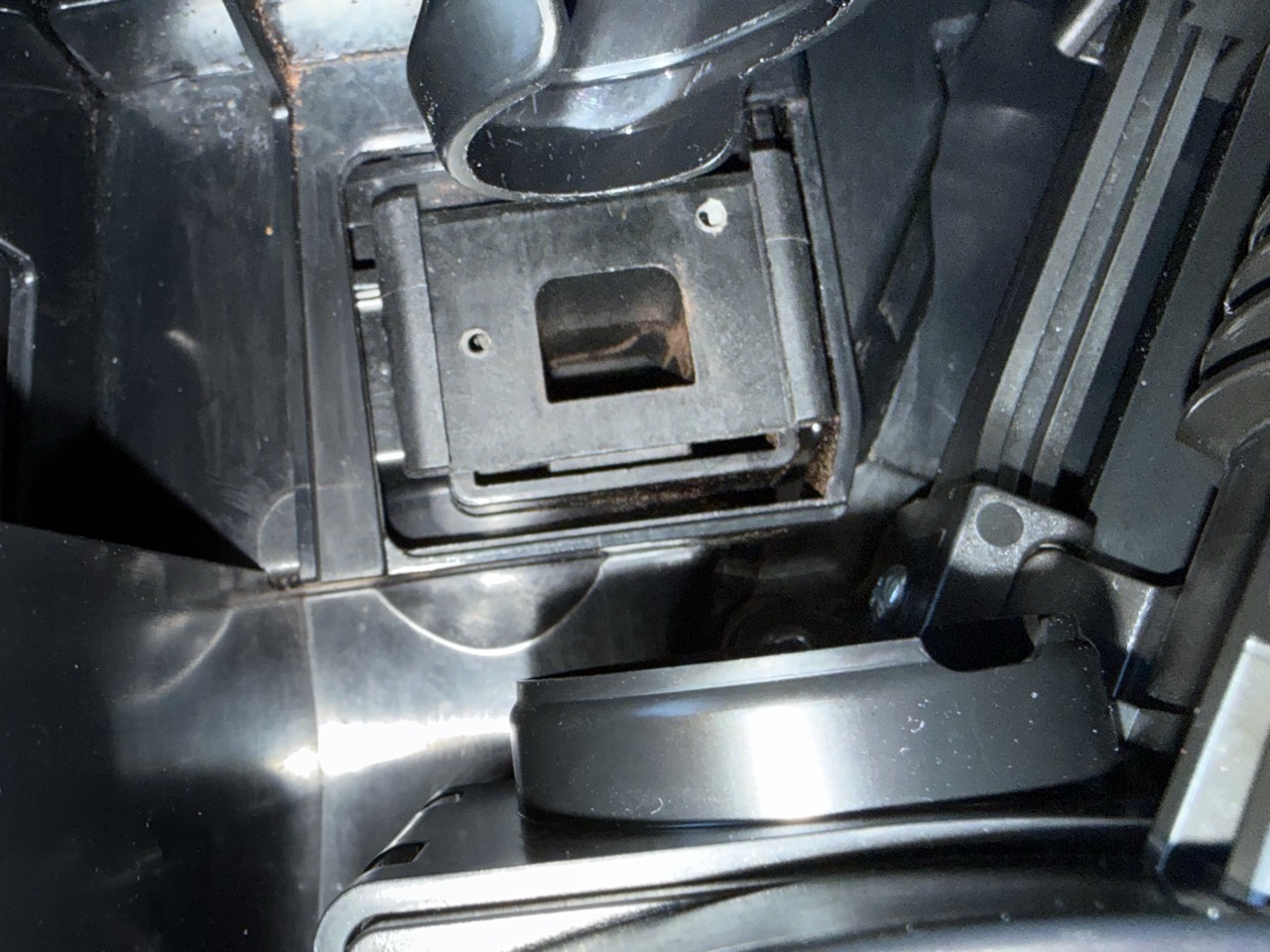

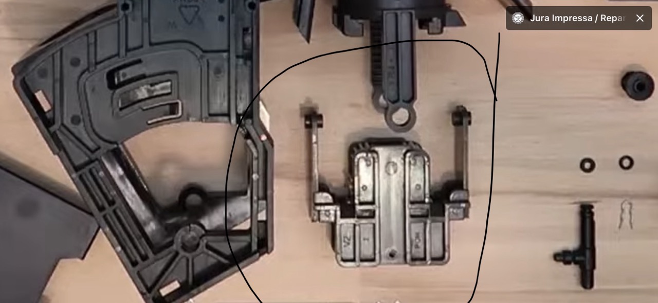

      Ich hab jetzt gestern die A1 angefangen zu revidieren. BG und Mahlwerk sind erledigt. Dabei ist mir folgendes aufgefallen. Ich vermute hier hat jemand „gepfuscht“?
      Der Schacht für das Kaffeepulver wurde mit Schrauben fixiert, weil wohl etwas abgebrochen ist…
      Meine Frage wäre nun, sollte ich beide Teil hier bestellen?
      und
      Oder reicht nur Nummer zwei. Der Flansch ist auch nicht vorhanden.
