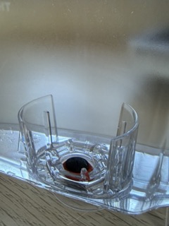

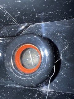

      Der Tank wurde aber noch nie mit Essig entkalkt und das Sieb an der
      Tankaufnahme ist frei und nicht zugesetzt?
    • Wenn der Tank innen eine schwarze Dichtung hat, kann die durch Essig beschädigt werden.
      Dadurch quillt sie auf und läßt nicht genug Wasser aus dem Tank in die Maschine (eine einmal so beschädigte Dichtung ist permanent zerstört und muss ersetzt werden - das gibt sich auch nicht „mit der Zeit“).

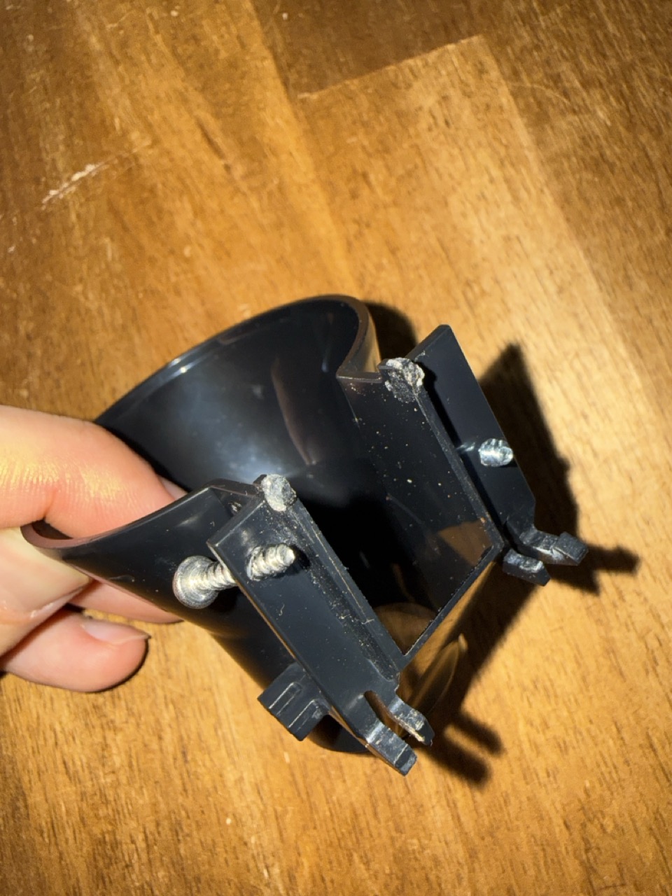

    • Danke erneut. Ich hab das eben geprüft. Am Tank und in der Maschine ist eine rote Dichtung verbaut. Du meinst diese hier oder?
      Eine Laienfrage: Eine defekte Pumpe kann nicht "wieder Fit" gemacht werden oder? Der Wassertank ist von 2012 also vermute ich die Maschine ist ebenfalls so alt, da darf das schonmal kaputt gehen, aber ich will mein Wissen einfach aufbauen. :)
        23,34 kB, 240×320, 101 mal angesehen
    • Ich meine die aus dem unteren Bild - aber die ist auch rot.
      Somit eine Silikondichtung - die sind da nicht so empfindlich.

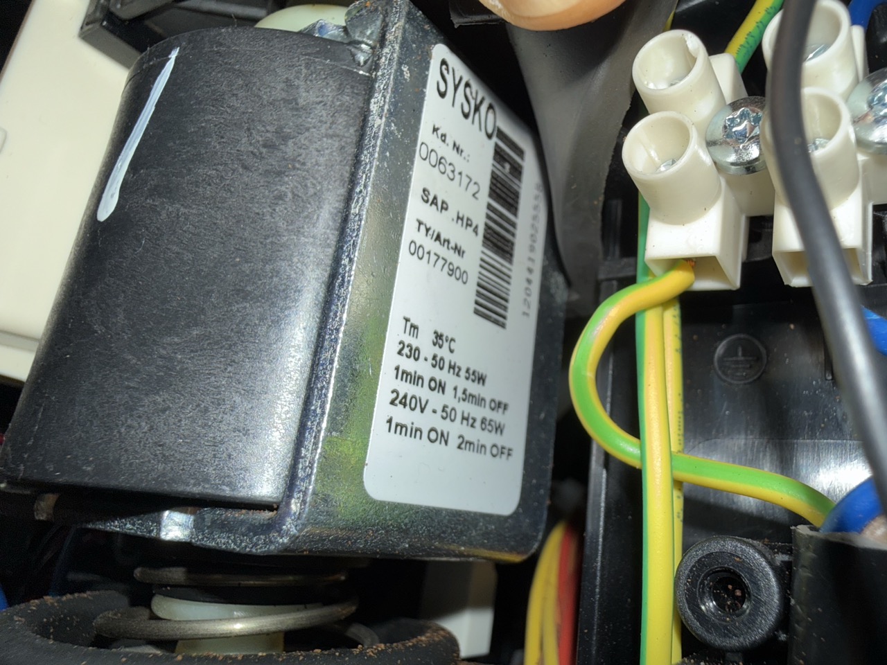

      Was ist bei Dir für eine verbaut?
      für diese Pumpen (SYSKO HP4) werden gebrauchte Federn Federn für ca. 3-5€ auf Ebay angeboten.
      Wenn die Federn aber in Ordnung sind und das Problem von Dichtungen kommt nützt das nix.
      Eine neue Pumpe kostet grob so um im die 30€ - wenn die Pumpe das Problem ist, würde ich eine neue
      kaufen und keinen Reparaturversuch wagen - Investition ist überschaubar und eine neue Pumpe hält
      wieder viele Jahre...

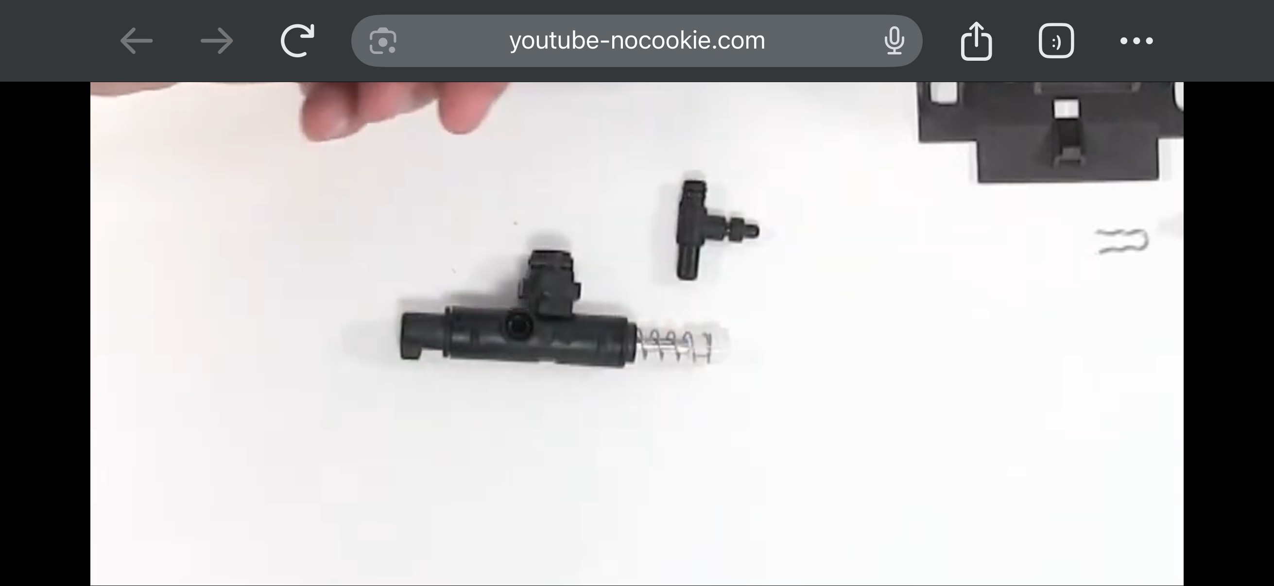

      Ich hätte noch eine weitere Frage die daraus resultiert: Ich mache gerade eine große Bestellung auch mit der Pumpe, weil ich für meine Eltern eine Jura A1 revidieren möchte. Kann ich für das Drainageventil der A1 auch eine Stößel für das Auslaufventil aus Messing bestellen oder passt der bei dieser Maschine nicht? Es gibt nur das Wartungspaket XXL.
      Ich hatte früher mal eine Z7, dort gibt es das Teil in dem XXXL Wartungspaket von Komtra. Bei der A1 gibt es dieses Paket nicht in diesen Dimensionen. Bei dem einzelnen Produkt wird die A1 nicht als kompatibel angezeigt, aber es ist ja trotzdem ein Stößel aus Plastik verbaut.
      (Ist zumindest in diesem Video sichtbar: youtu.be/JN3FznS8cI8)

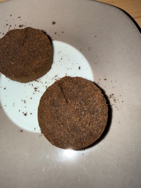

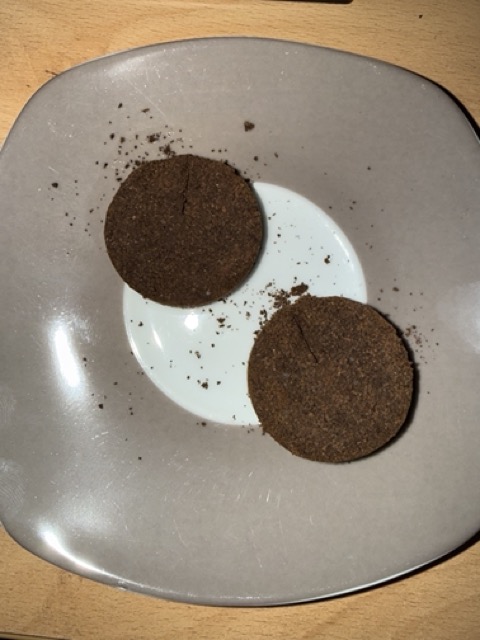

      ich habe die Zeit heute genutzt und die Pumpe eingebaut. Leider ist das Ergebnis zwar etwas schneller aber nur knapp 10 Sekunden. Gegen Ende wird der Auslauf nach Austausch schwächer.
      Da die Maschine eh offen war habe ich das Mahlwerk gereinigt und die BG revidiert. Den Mahlsteinen sieht man das Alter zwar an, aber keine Abbrüche oder sonstiges, ausgetauscht habe ich sie daher aber nicht.
      Im Anhang sehr ihr den Puk der zwei Testbezüge. 2 habe ich mal zum "einspielen" nicht gewertet.
      Was könnte es noch sein? Ist der Mahlgrad zu fein? Gefühlt sieht er nicht so aus. Er sollte ja immer aussehen wie Haushaltszucker wenn ich mich recht entsinne. Etwas komisch finde ich allerdings den Abdruck des unteren Kolben, der sehr deutlich im Puk zu sehen ist.
      P.S. ich habe ein Video aufgenommen, dort hatte ich den Mahlgrad aber eine Raste kleiner gestellt. Der Puck ist daraufhin im Tresterbehälter aufgegangen, also nicht so fest wie die aus dem Anhang.
        60,19 kB, 480×640, 95 mal angesehen
        69,1 kB, 480×640, 112 mal angesehen
        70,86 kB, 480×640, 96 mal angesehen
    • Hallo Experten,
      soweit läuft alles. Mahlwerk grober gestellt - passt. Keine Abbrüche und Kaffee läuft deutlich schneller durch.
