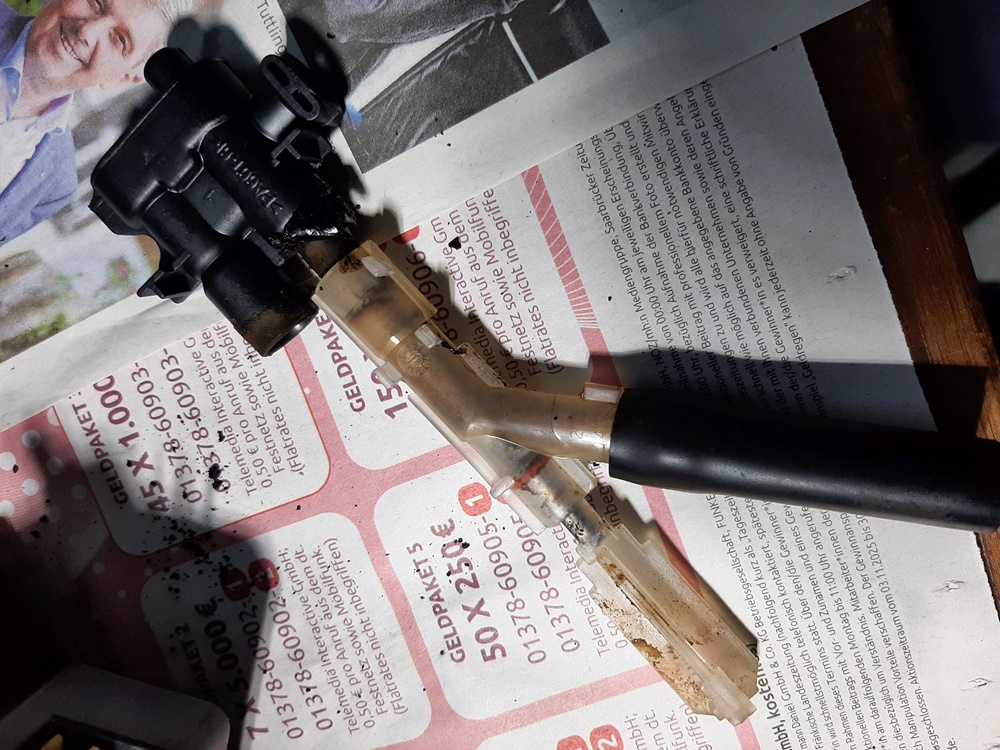

    • Der Einlaufwinkel ist das: komtra.de/nivona-ersatzteile/n…-kaffeevollautomaten.html
      Ansonsten brauchst Du keinen Farbstoff o.ä. das sieht man schon ob was undicht ist wenn Du das so wie hier beschrieben machst (nur eben zunächst ohne Film): Melitta/Nivona/Miele: Zuviel Wasser fließt in die Schale

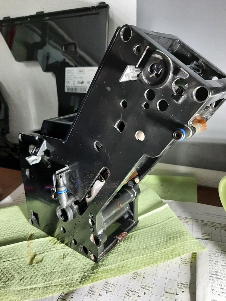

      Habe den Winkel gestern noch abgeschraubt, konnte aber leider nichts feststellen.

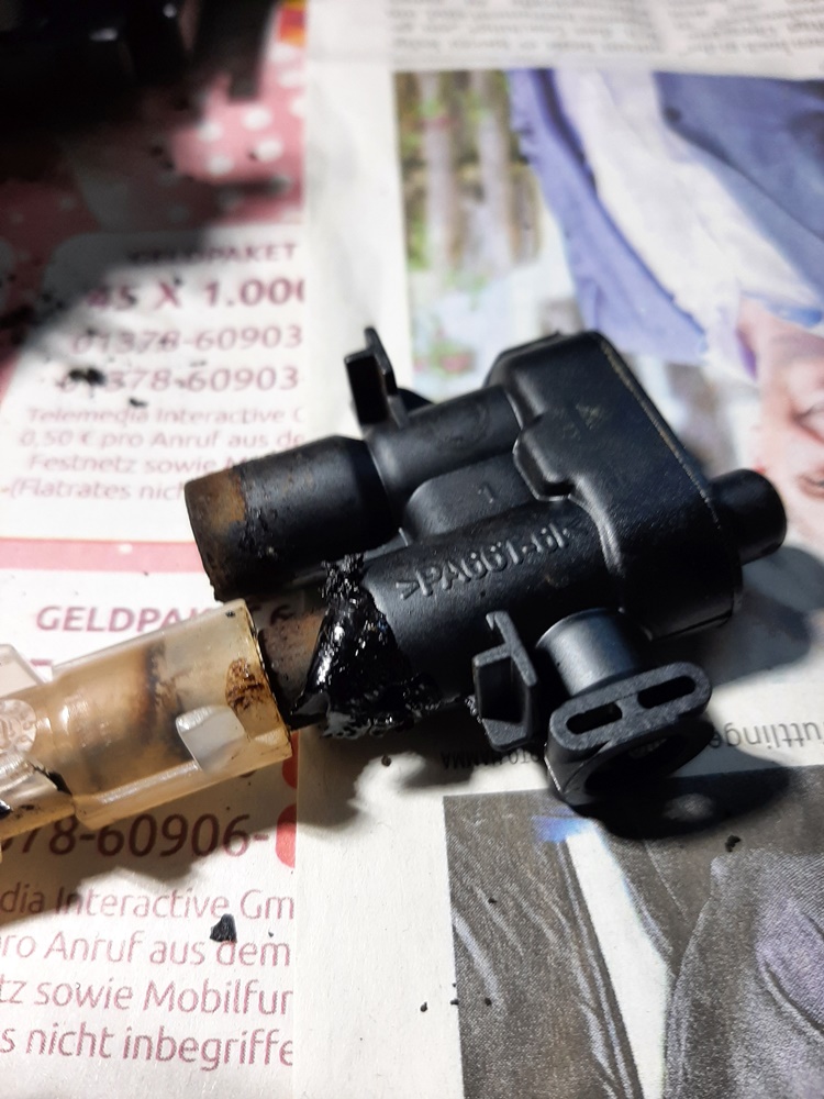

      Habe das DV nochmals angeschaut. Sieht böse aus....
      Werde heute nach zusammenbau ein Video machen.
      Das letzte Mal hat es, beim Spülen und Kaffeebezug, unterhalb der Brühgruppe getropfelt. dann alles über DV abgeschüttet.
      Werde Info einstellen....

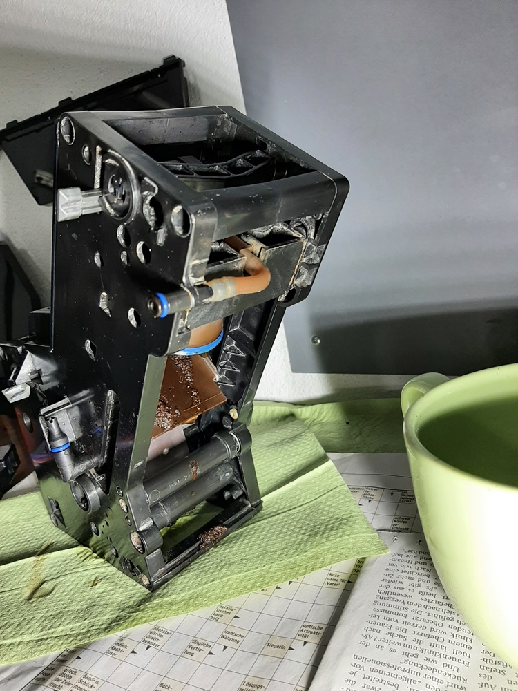

      leider sind nach dem zusammenbau keine Änderungen passiert. Habe den Link :
      Kann leider nicht feststellen woher das Wasser tropft.

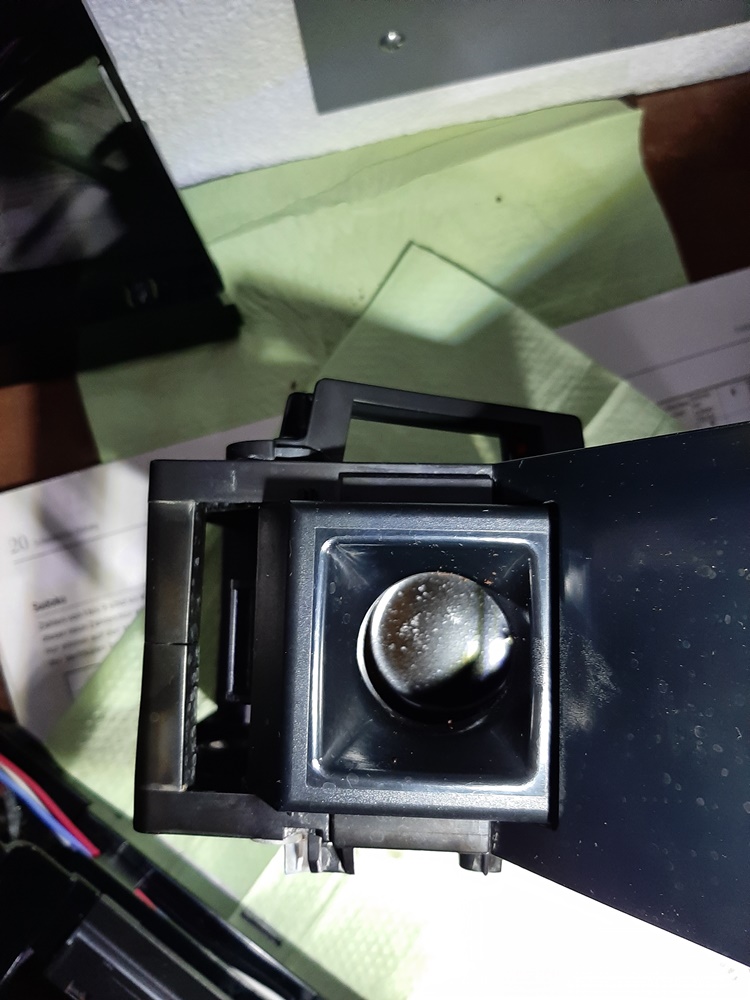

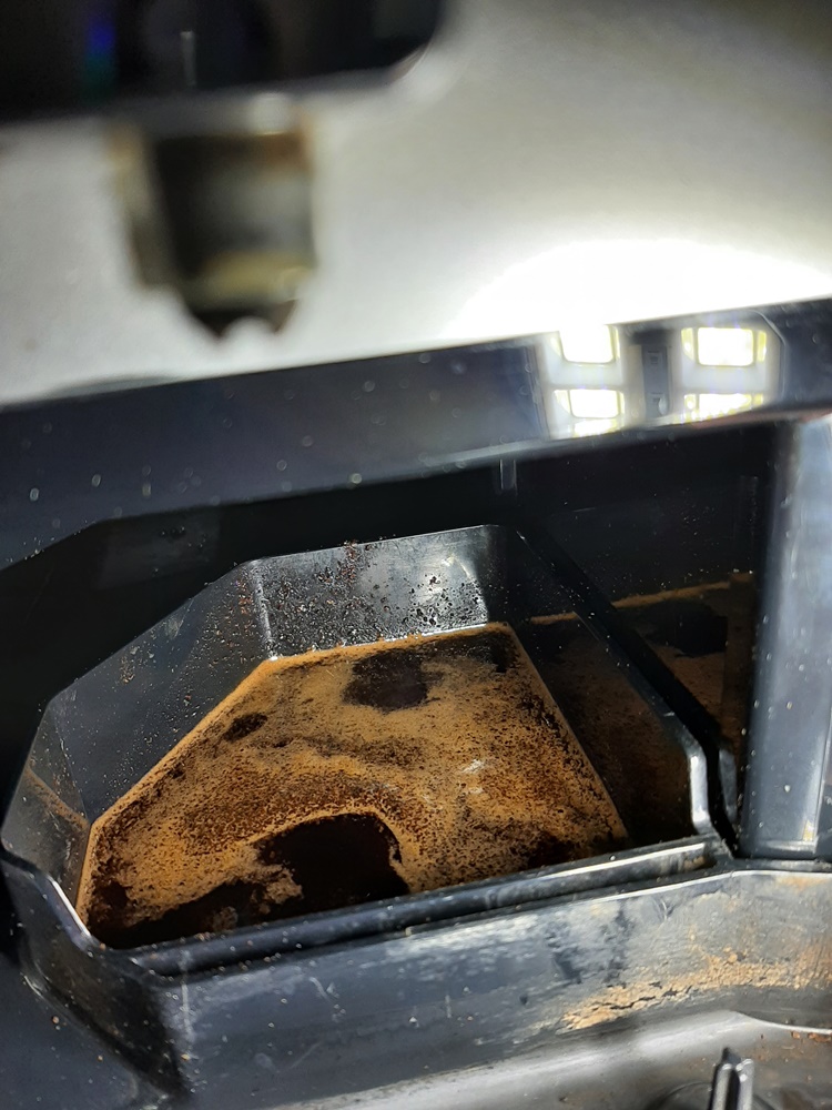

      Dachte noch das am unteren Kolben(hier Dichtung getauscht) etwas wäre aber das Wasser bleibt auf dem Kolben stehen(Bild). Der Trester ist breiig, die Brühgruppe sieht aus wie sau...
      Hat jemand noch eine Idee, was ich dichten oder tauschen sollte??
      Grüssle Thomas
      Also auf den ersten Blick sieht es so aus, als ob da mind. 2 Dinge zusammen kommen.
      1. Die Brüheinheit ist undicht und daher wird auch der notwendige Brühdruck nicht erreicht.
      Wo und warum läßt sich nicht erkennen - das kannst nur Du feststellen
      2. Die Mahlmenge vom Kaffeemehl ist deutlich zu gering und evtl. auch zu fein - aber letzteres läßt sich auch nicht erkennen.
      Dann kommt noch die mangelhafte Drainage hinzu - sind eigentlich die Löcher des unteren Brühkolbens frei? Evtl. auch noch ein Problem am Drainageventil oder seiner Betätigung.
      Das Einzigste was unauffällig war, war die Andockverbindung DV zu BE.
    • Nach dem Video steht das DV nicht ganz oben auf meiner Liste und ich sehe auch keinen Schlauch der gewechselt werden muss.
      Wahrscheinlich genügt bei Dir das „normale“ Wartungsset M mit den schwarzen Dichtungen.

      @ BS: Habe heute Kalkstückchen in den Schläuchen gesehen.... Deshalb der Schlauch....

    • Hi zusammen, habe heute die Ersatzteile bekommen . Trester war für den ersten Versuch gut. Alles trocken soweit , leider kam nur wenig Kaffee am Auslauf raus. Danach Reinigungsprogramm laufen lassen. Keine Änderung!
      Habe das kleine schwarze Teil / Ventil? Vor dem DV gesäubert, war voller Kalk ? Jetzt gerade beim Entkalken...bin gespannt
