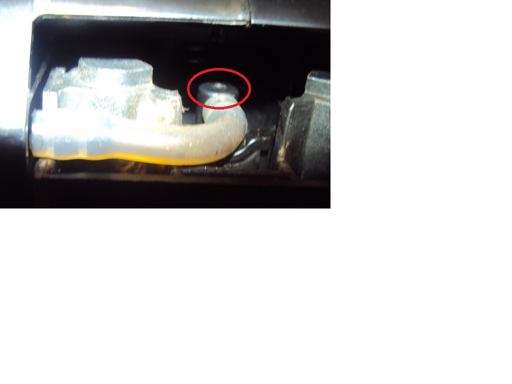

      Hallo Experten,
      bei der Maschine kommt der Kaffee an der falschen Stelle oben an der Brühgruppe raus, nämlich an einer Bohrung ca, 2mm Durchmesser oben neben dem Schlauch der zum Ausgangsdstutzen führt.
      Das ist die Verlängerung der Bohrung, die vom Sieb kommt und ein federbelastet Ventil enthält. Eigentlich ein zweiter Ausgang für den Kaffee, der aber dann unten in der Ausffangschale landet. Wozu ist die Bohrung ??
      Habe zweite Brüheinheit verglichen, dort das gleiche.....
      Hoffe um Aufklärung-
    • Danke, aber dann kann ja kein Kaffee fließen, wenn das Loch von unten durch Feder+Ventilkegel verschlossen wird !
      Habe den Eindruck, dass die Dichtung mit Feder nicht schließt, wenn der kolben hochgerückt wird,
      Durch dirsr Bohrung läuft doch
      der Kaffee zum Auslauf.....
      Foto anbei.

    • Dort oben in dem Bereich ist keine Schraube.
      Wenn der Kolben hoch fährt, wird das Loch durch eine Gummiplatte verschlossen, die ca. 6mm darüber liegt. Das geht aber wohl nicht immer, darum gibt es dort Kaffeeverlust. wohl vor allem bei wenig Kaffeepulver in der Einheit.
      Werde mal probeweise das Loch abkleben.

    • Wenn die oben keine Scharube hat, dann wird die sich verzogen haben, so dass die Dichtung nicht mehr abdichtet beim Hochfahren des Kolbens. Entweder das Gehäuse oben warm machen und zurückbiegen oder die Modifikation mit dem kleinen Stück Schlauch, wie oben verlinkt, einbauen.
      Abkleben ist Käse. Das Loch muss da sein und wahrscheinlich wird das eh nicht dicht.

    • sb_NUE schrieb:
      Wenn die oben keine Schraube hat, dann wird die sich verzogen haben,
      Genauso muss das sein - und nicht anders
      Aber ich habe das Gefühl, dass ihr aneinander vorbeiredet...
      Nochmals zur Bekräftigung: Das Loch MUSS DA SEIN und GEHÖRT DA AUCH HIN - darüber braucht man nicht sinnieren und auch nicht zu diskutieren und auch nicht rumzubasteln/rumzupfuschen...
      Wenn dort Kaffee rausfließt, liegt ein Schaden an der Brüheinheit oder der Wasserdruck ist nicht ausreichend.

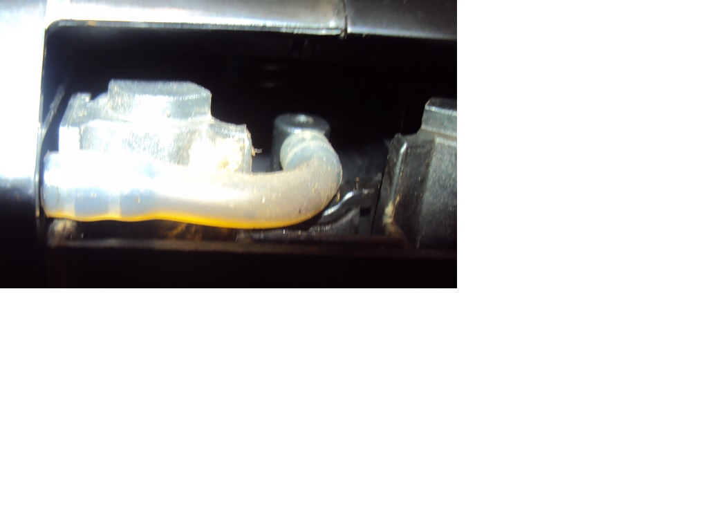

    • Dasmit der Schraube oben habe ich mißverstanden, die Brühgruppenhälften sind oben mit einer Schraube verbunden, es kann sich also nichts verziehen.
      Habe jetzt das Loch provisorisch geschlossen, und Kaffe kommt jetzt auch wie er soll.
      Anscheinen fährt der Kolben nicht ganz in die obere Position, so daß das Loch gesclossen wird.
      Auch beim spülen zu Anfang kommt jtzt Wasser aus dem Kaffeeauslauf.
      Dank für alle Tips.
    • Wenn es mit verschlossenem Loch „gehen würde“, entsteht in der Brühkammer nicht genug Druck oder es gibt ein mechanisches Problem am oberen Brühkolben. Dann muss der Fehler gesucht werden warum das so ist. Ohne die Entlüftung des Steigrohres bleibt der Kaffee im Schlauch zum Auslauf und im Auslaufverteiler „stecken“ und gammelt da vor sich hin. Das ist unhygienisch und wird zu einem noch viel schnelleren Verschmutzen und Zusetzen, als so schon, in den betroffenen Teilen führen.
