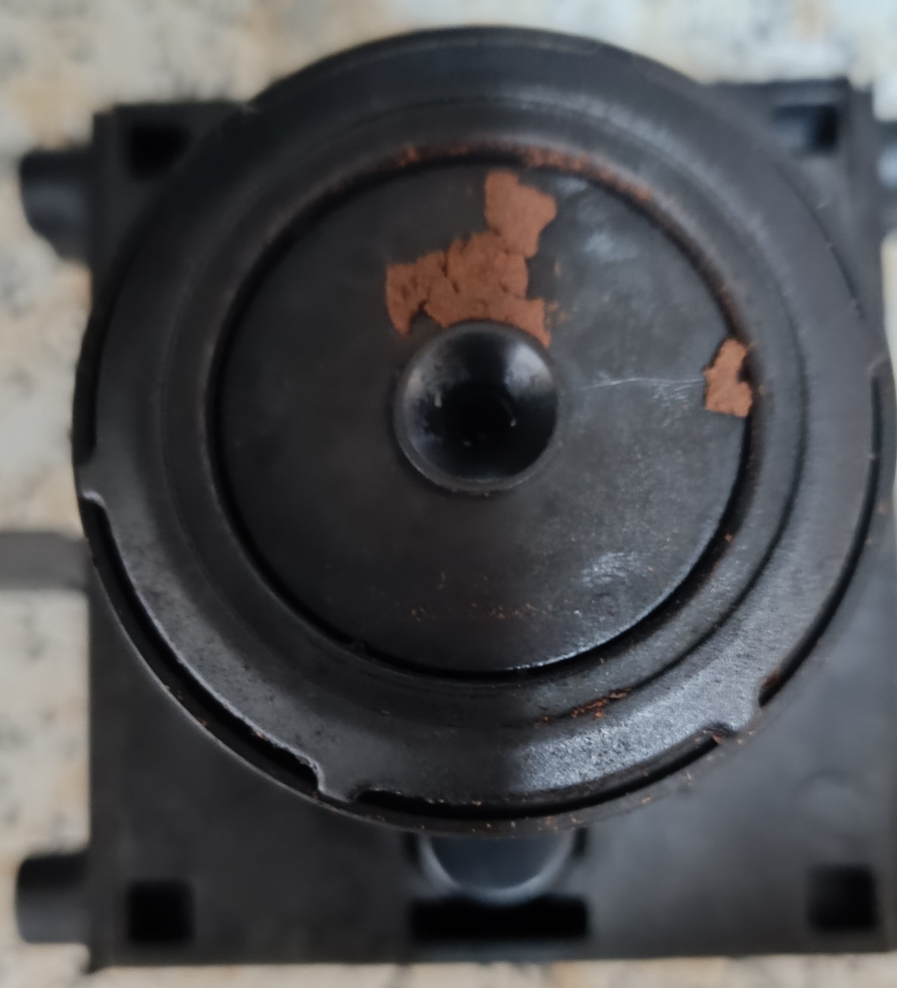

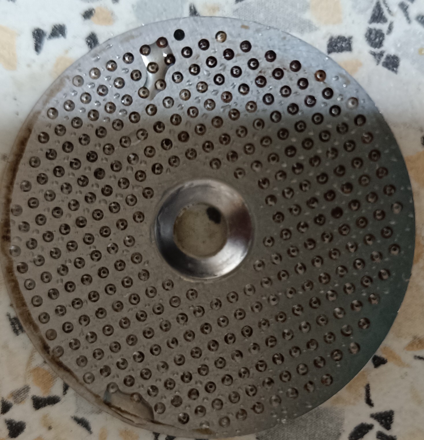

1 x Brühgruppe revidiert "
Reparatur Wartungsset / Inspektionsset PREMIUM für Brüheinheit (S) - Nivona NICR 855 - Typ 691 CafeRomatica"
