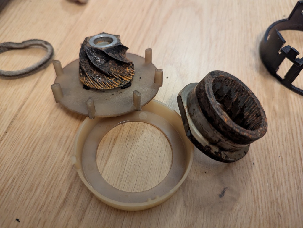

      hier mal ein paar Bilder des Mahlwerks von meinem "Findelkind" (allerdings schon zerlegt und stark gereinigt)

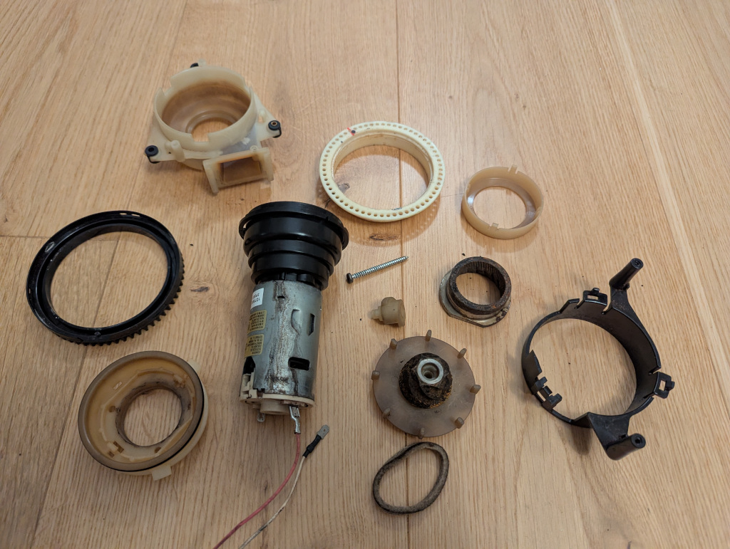

    • Das ist reif für den Müll...
      Du kannst/solltest nur den Förderteller behalten (sofern Du den Mahlkegel runtergezogen bekommst) - ich weiß nicht, ob ein gebrauchtes welches Du vieleicht erhältst eine Steinsicherung mit 3 Federn und 3 Kugeln hat.
      Falls dieses Probleme im Gerät verursachen sollte, könnte man auf die Version des Fördertellers ohne Steinsicherung umbauen, der hier vorhanden zu sein scheint - außer Du hast die Teile (Federn/Kugeln) nicht mit abgelichtet.
      Die Version ohne Steinsicherung ist auf die Aroma+ Mahlwerke mit Steinsicherung gefolgt. Vorteil ist, dass ggf. die Steinsicherung nicht "versehntlich" auslöst - Nachteil bei einem "echten Fall" werden häufiger die Mahlsteine beschädigt und die ÜT-Sicherung (bzw. in seltenen Fällen die Elektronik) mit ins Verderben gezogen.
      Die ÜT-Sicherung, den schwarzen Verstellkranz, den schwarzen Haltering für den Bohnenbehalter, die 3 Gummipuffer - auch aufheben und schauen ob alle 3 Messingnieten vorhanden sind. Ich sehe hier nur 1 in den Gummipuffern stecken - die werden auch noch benötigt!
      (die Nieten werden im Übrigen "von unten" in die Gummipuffer gesteckt...)

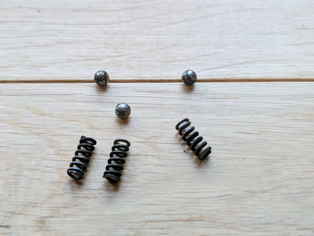

    • Die drei Federn und die Kugeln hatte ich vergessen aufs Bild zu packen...
      Die ÜT-Sicherung habe ich gemessen, scheint noch intakt zu sein.

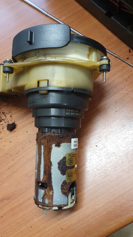

      Mit normalem Kraftaufwand bewegt sich der Mahlkegel gar nicht vom Fleck.
      Die anderen beiden Messingnieten sind vermutlich mit dem ganzen Schlonz im Müll gelandet <X
      Die Dritte ist von unten gesteckt, sieht auf dem Bild nur komisch aus. :)

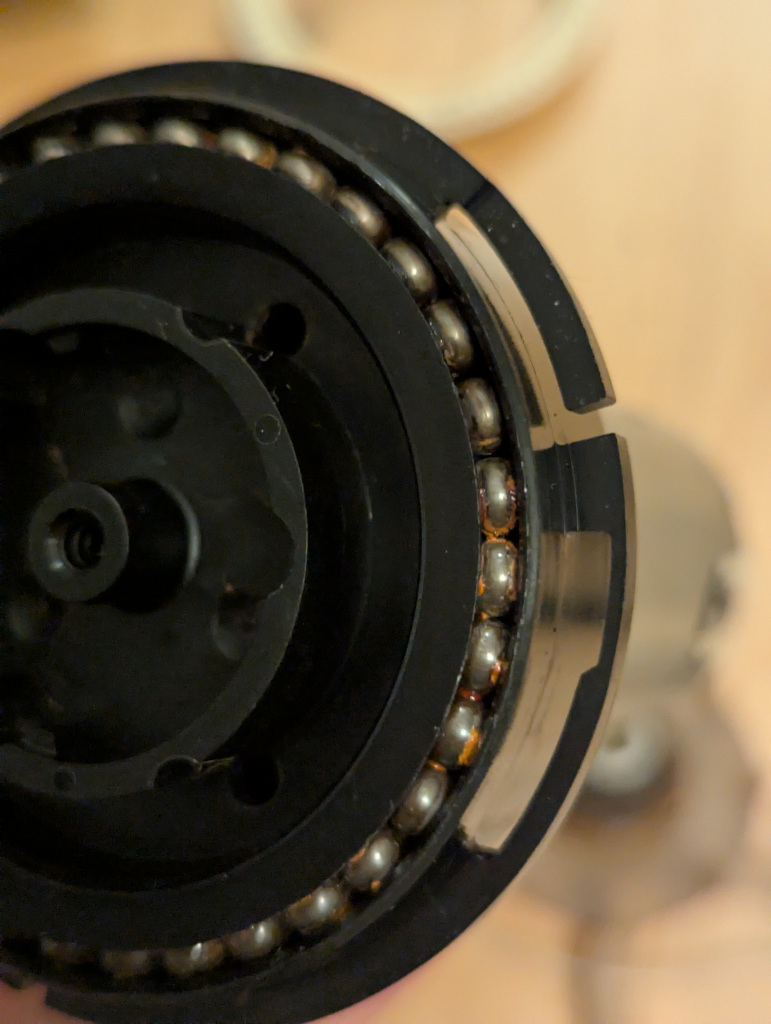

        190,02 kB, 1.024×771, 27 mal angesehen

    • Ok, dann brauchst Du den Teller auch nicht zu behalten.
      Der Kegel ist dann sozusagen festgerostet...
