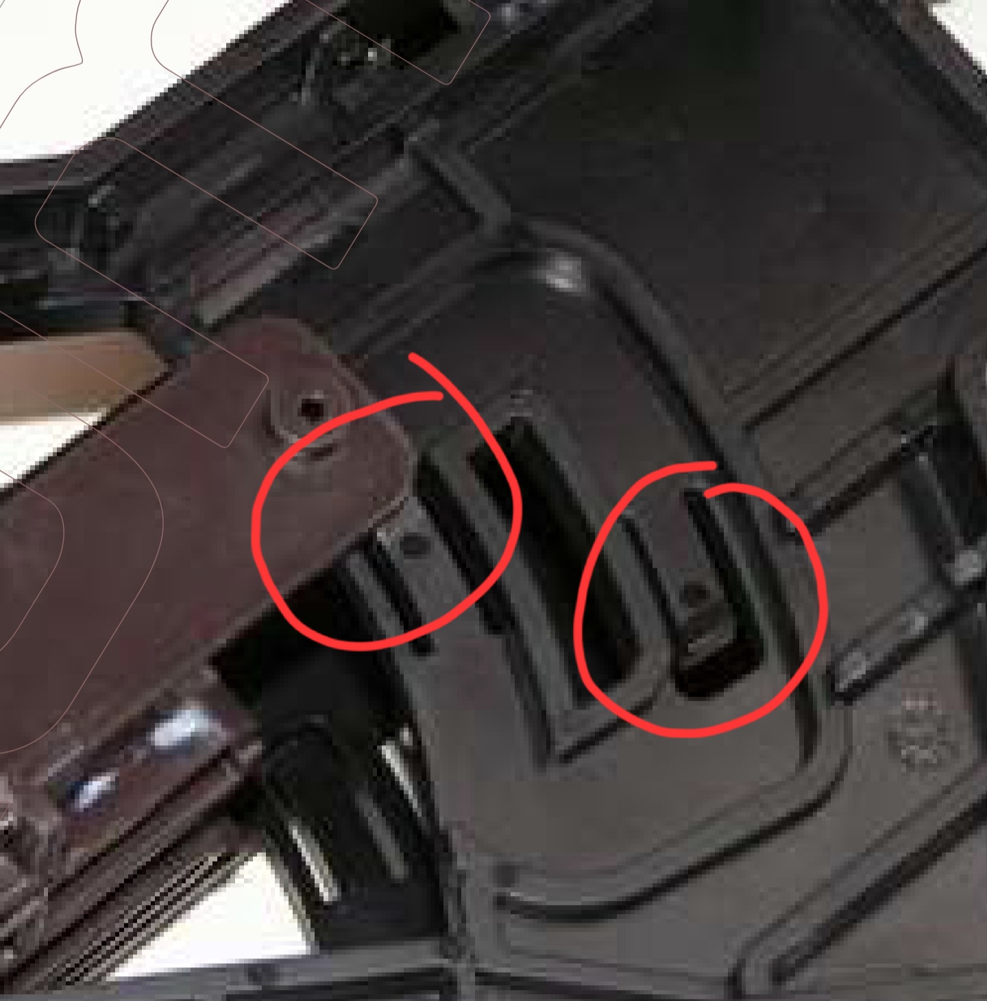

    • Hi,
      Überprüfe mal zusätzlich, ob Deine Brühgruppe nicht eventuell ein Rückwärtsläufer geworden ist.
      Hast Du ein "klacken" vernommen, als Du die von Hand bewegt hast?
      An den Laufflächen der Brühgruppe sind Sperrklinken. Nach einiger Zeit sorgen diese nicht mehr für eine "Blockade" zum rückwärts laufen.
      Wenn das "klacken" nicht wirklich laut ist, könnte es ein Rückwärtsläufer geben.
      Die Sperrklinken kann man vorsichtig erwärmen und wieder hochziehen.
      Die Edelstahlringe (2stück) laufen in der Bahn über diese Sperrklinke.
      Das erzeugt das klacken.
      Brüghgruppe revidieren
