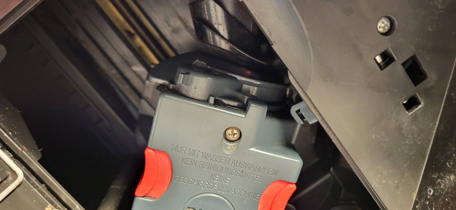

      Hallo Leute. Ich muss mich mal an Euch wenden.
      Bei einer Maschine geht die Trester leeren Lampe nicht aus..
      Nach dem Einschalten der Maschine wird in Intervallen gespült, der Brühkolben fährt an seine Positionen wie er soll.
      Nachdem das erledigt ist leuchtet die Lampe für den Kaffeesatz leeren und es ist keine weitere Bedienung am Gerät möglich

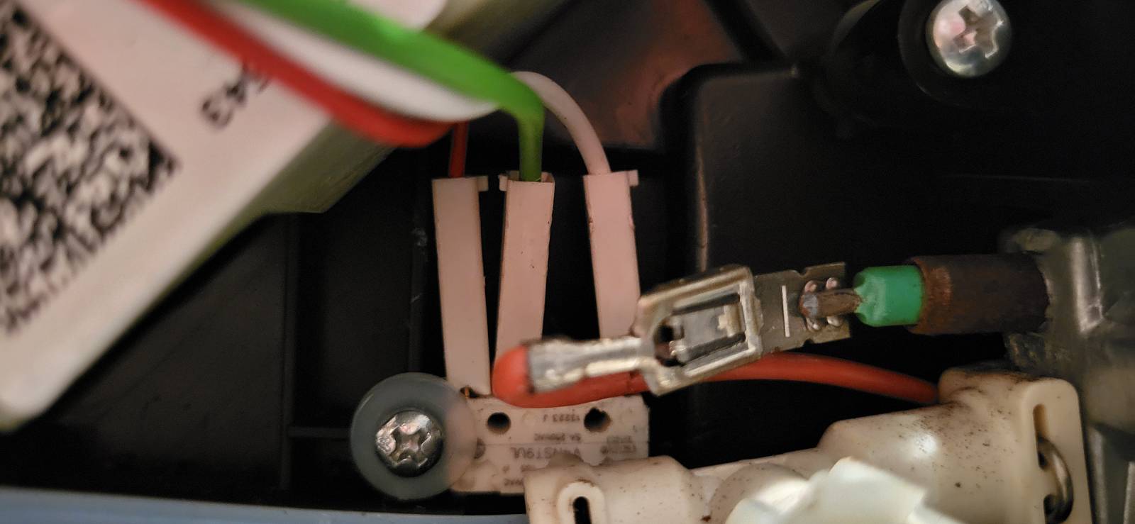

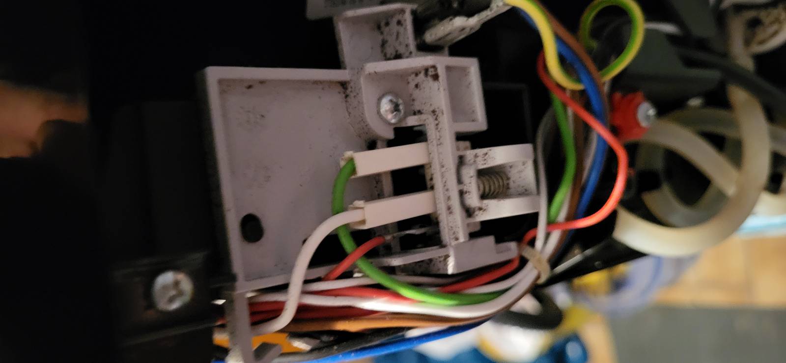

      Ich habe die Maschine geöffnet und 2 Micro Schalter entdeckt. Einmal für den Tresterbehälter und einmal Wassertank.
      Die Microschalter werden bewegt und schalten auch durch. Umschaltkontakt ist also auch i.o.. ; Signal an den drei Anschlüssen durchgemessen..Schaltet um..
      Kabel nachverfolgt und nachgemessen.... alles OK Kein Bruch oder so.
      Gibt es noch einen weiteren Microschalter für die Schublade wo der Tresterbehälter draufsteht?? Also 3 Microschalter ??
      Gibt es eine Möglichkeit des totalen Reset??
      Nur so auf Verdacht wollte ich nicht die Elektronik wechseln.... <X
      Hoffe das mir jemand wertvolle Tips geben kann und sag schon mal Danke :)
      #Gruß Stephan

      wo steht die entnehmbare Brüheinheit, wenn die Maschine die LED für den Kaffeesatzbehälter aufleuchtet und sich nicht mehr bedienen läßt? Bitte mal ein Foto machen und hier hochladen.
      Was mich bei dieser Maschine irritiert ist, dass die LED für den Kaffeesatzbehälter dauerhaft leuchtet, wenn dieser voll sein soll.
      Bei allen anderen DeLonghi Maschinen, die ich kenne, leuchtet diese LED dauerhaft, wenn die Tropfschale herausgezogen wird.
      Bei diesen Maschinen blinkt die LED, wenn der Satzbehälter voll ist.
      Leuchtet die LED für den vollen Satzbehälter dauerhaft schon beim Einschalten?
      Grüße TeKa

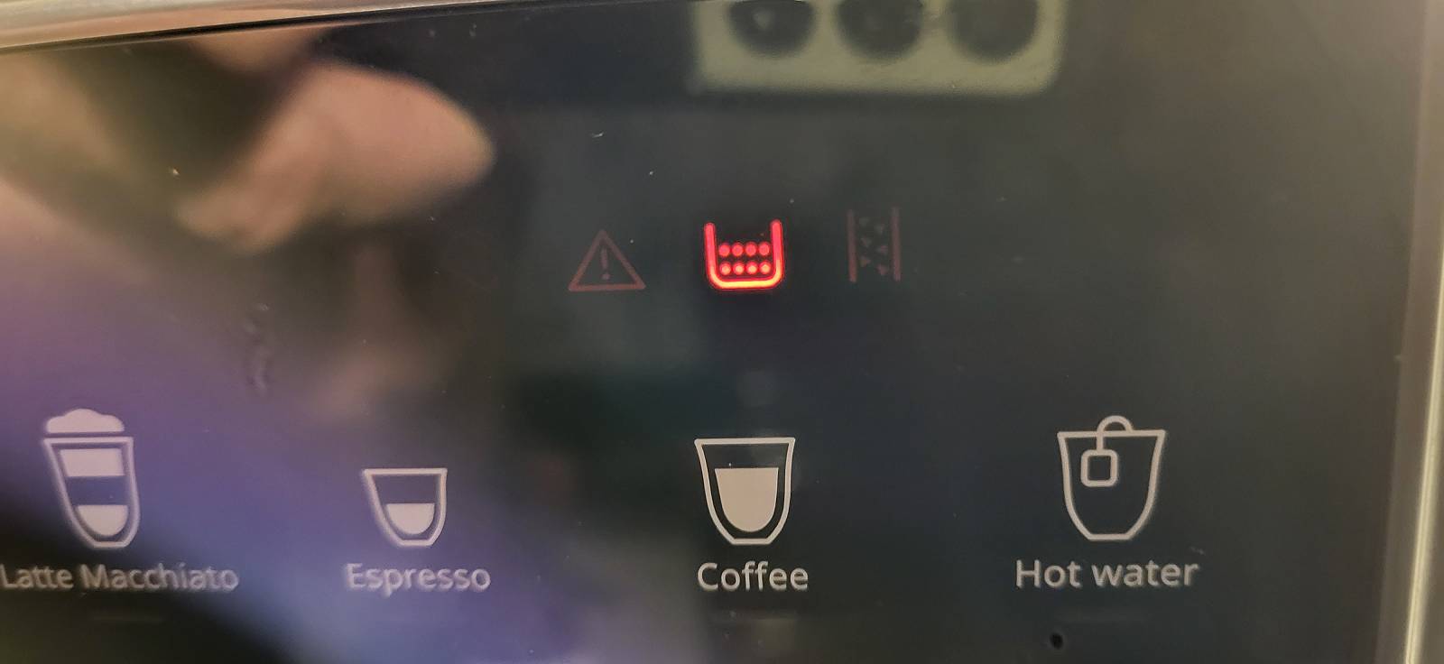

    • Hallo. Vielen Dank für die Antwort.
      Leuchtet die LED für den vollen Satzbehälter dauerhaft schon beim Einschalten? NEIN, erst wenn die Einschaltprozedur fertig ist.
      Beim Einschalten spült die Maschine 3 mal und fährt den Kolben. Dazu blinken die 4 weißen LED, dann fährt er in die Position für Kaffemehl aufnehmen.
      Die Lampe für Trester voll- leuchtet ab diesem Zeitpunk dauerhaft. Keine Bedienung mehr möglich .Nur ausschalten.
      Wenn ich den Tresterbehälter entnehme passiert nix .Leuchtet immer noch. Wenn ich den Wasserbehälter entnehmen geht die Trester- Lampe aus und es leuchtet Wasser. Wenn der Behälter wieder drin ist leuchtet wieder Trester................ Micro Schalter durchgemessen,i.o. Hat die Tropfschale auch einen eigenen Microschalter? Ich sehe nix. Finde nur den für Trester und die Nase drückt gegen den Schalter......
      Habe auch ein Reset auf Grundeinstellung durchgeführt ( Latte,Espresso,x2) gleichzeitig gedrückt. Kurzes Piepen und alle Led an , davon die oberen in rot..
      Bin Ratlos.......

    • Ich vermute das der Microschalter der Wassertankerkennung defekt ist, eventuell auch eines der Kabel.
      Im Saeco Support Forum gibt es den Schaltplan zur ECAM 21116. Die Verschaltung der Microschalter sollte identisch sein.
      Ich würde beide Schalter tauschen, ist erstmal das günstigste, bevor man über eine neue Leistungsplatine nachdenkt.
      Die Tropfschale hat keinen eigenen Schalter. Vielleicht auch mal die Schalter gegeneinander tauschen, ob der Fehler mitwandert.
