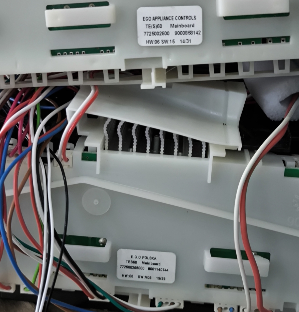

    • Danke für dein Rückmeldung/ tipp. Nun habe ich die Platine getauscht gegen eine von EQ. 6 Pluss S 300, meine Maschine ist EQ. 6 Pluss S 800. Es bleibt an Display ständig " Siemens" Logo und die Kaffemenü ist weiter vergraut ( kann gar nicht weiter wählen) . KV läuft kurz wie er es soll, dann kommt Sprache auswählen - Deutsch ( Start drücken) danach ging nicht mehr .
      Ich ziehe Tropfschale raus , BG Deckel oder Wassertank zeigt kein Fehler.
      Sind die beiden Platine eigentlich gleich? Da bei einer HW:06 SW: 15 steht und beim andere HW: 08 SW:V06 ??
      Danke im Voraus
