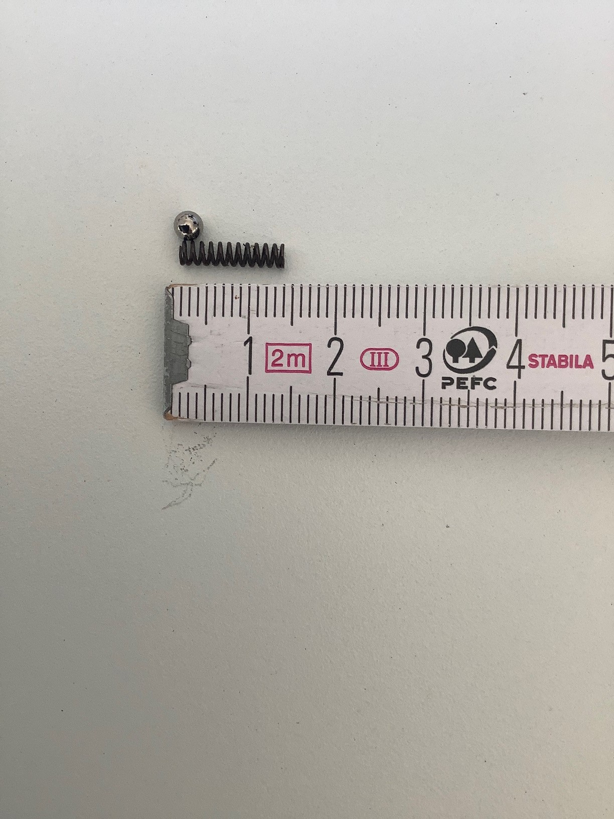

      Ich hatte parallel noch ein zweites Problem, daß das Mahlwerk nicht mehr funktionierte. Beim Zerlegen habe ich eine kleine Kugel und Feder im Mahlwerk gefunden (kann ich nicht zuordnen, wo diese herkommen).

      was funktionierte nicht am Mahlwerk die Kugel und Feder ist die Raste für den Stellring den man im normalfall nicht abbaut

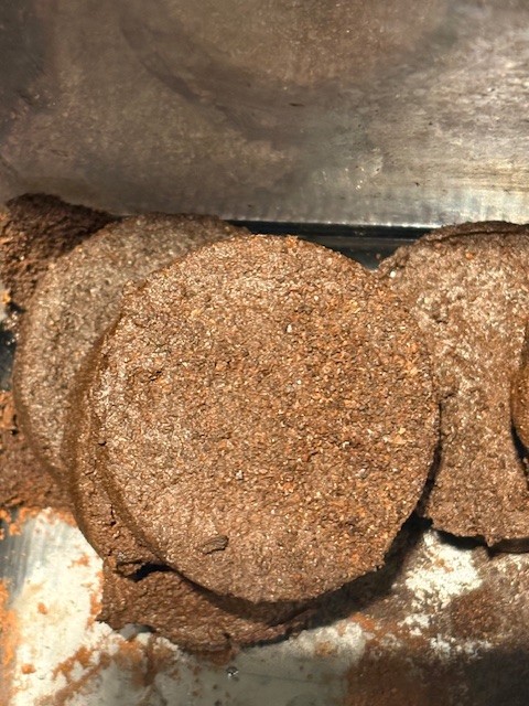

      wie sieht der Trester aus
      erst mal das Mahlwerk richtig zusammem bauen vieleicht hat hier einer noch ein Foto zu der Kugel und Feder

      Von Feder und Kugel habe ich ein Bild gemacht und angehängt.
      Trester würde ich als "formstabil" bezeichnen (nicht gematscht).

      da fällt aber die Feder nicht raus du hast zuweit zerlegt
      die kommt unter den Drehkranz
      Mahlwerk ist bei allen Jura Melitta Nivona und Miele aus dem Bj gleich

      Bild vom Trester anbei.
      Ist in der Zwischenzeit aber durchgetrocknet, da ich den letzten beiden Tagen keinen Kaffee mehr beziehen konnte (war aber initial auch nur leicht feucht und nicht wirklich nass).

    • Hallo BS,
      ich hatte tatsächlich das Mahlwerk vor kurzem auch zerlegt.
      Mir fehlt leider die Erfahrung, und Vergleichswerte um zu fein gemahlene Bohnen zu erkennen.
      Kann der Mahlgrad tatsächlich so fein sein, daß der Widerstand bzgl. Durchfluss viel zu hoch wird?
