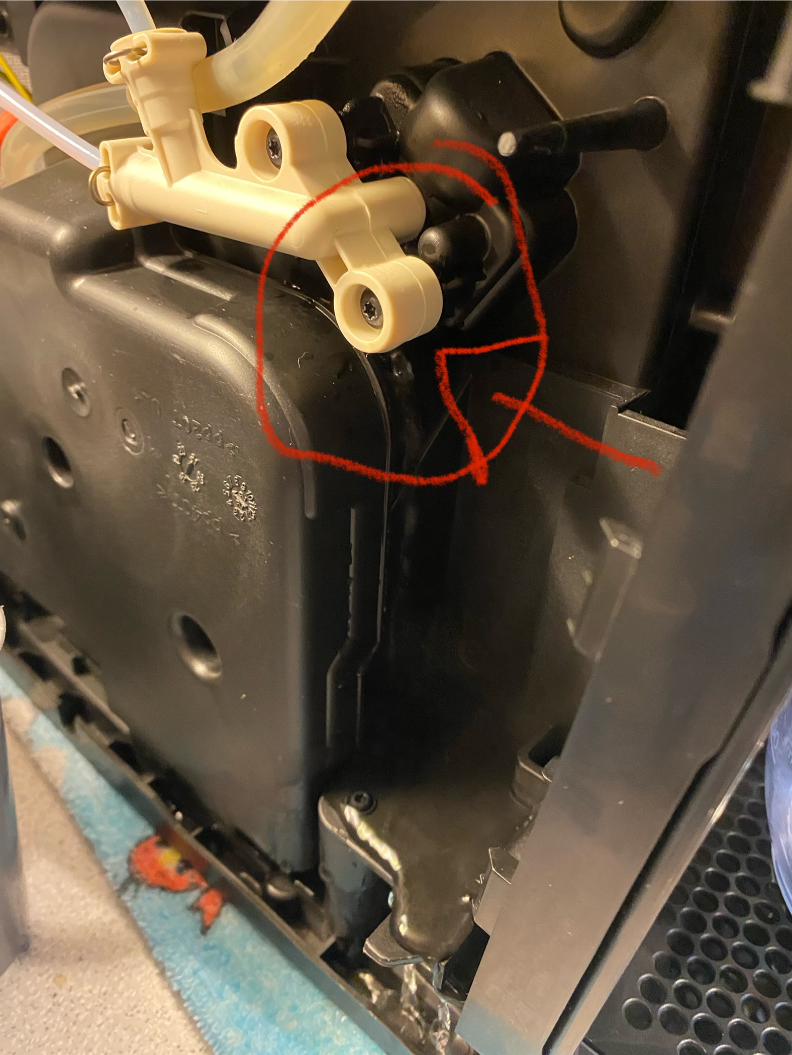

Hallo an alle,
kurze Erläuterung zu meinen Problem…
Ich habe Dezember 2022 mir den Vollautomaten von Saeco GranAroma Deluxe 6680/00 schwarz gekauft.
Oktober 2023 ging die Maschine schon einmal über Garantie zurück, da sie mir kein Kaffee mehr raus lies. Wurde gemacht, alles super. Ging einwandfrei - bis vorgestern. Gleiches Problem wie damals.
Maschine gibt keinen Kaffee raus.
Da nun auch keine Garantie mehr vorhanden ist, dachte ich - ich gehe selbst der Ursache mal auf den Grund.
Heißwasser funktioniert einwandfrei.

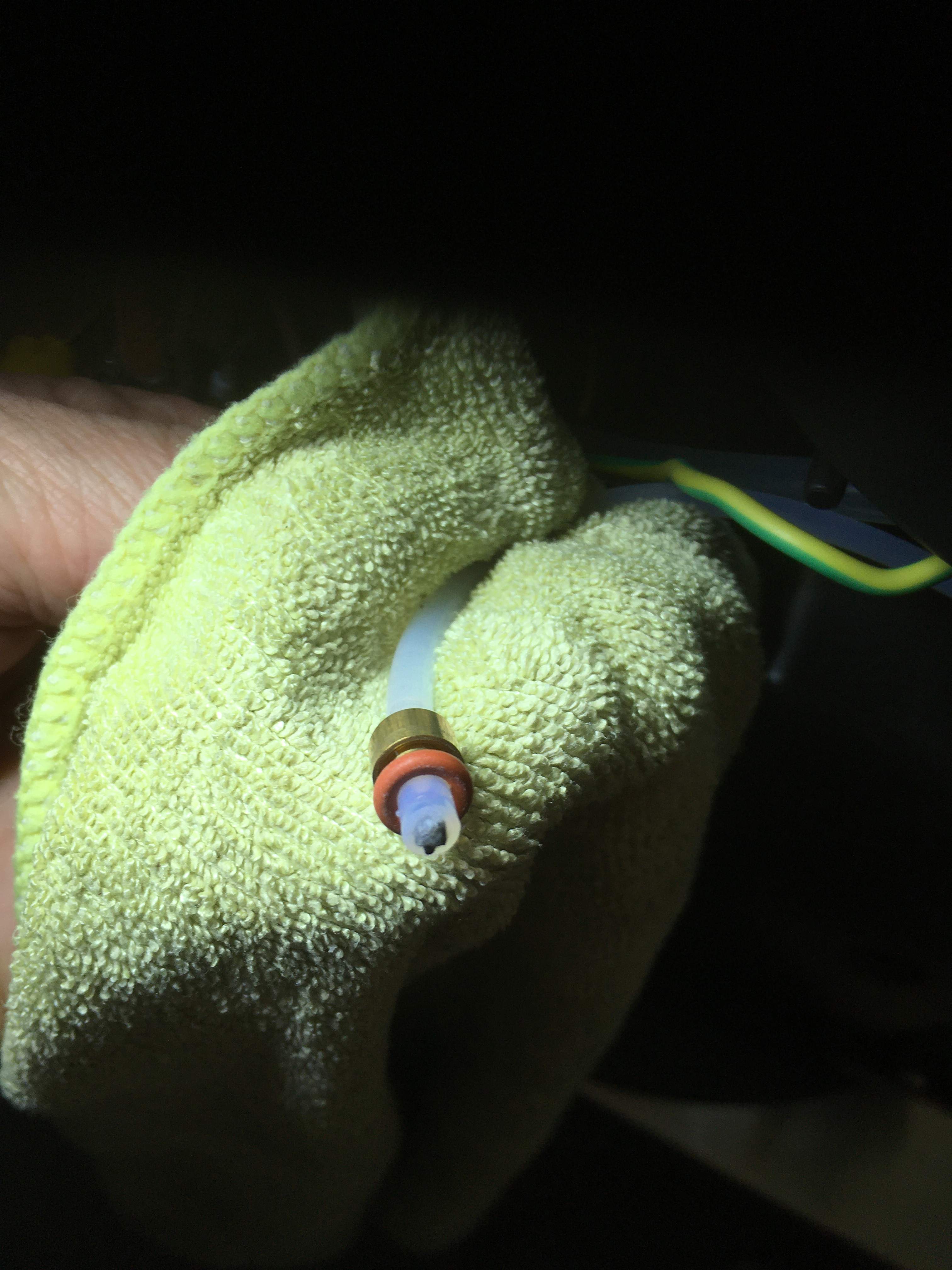

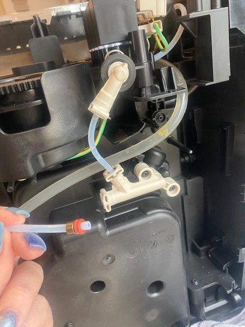

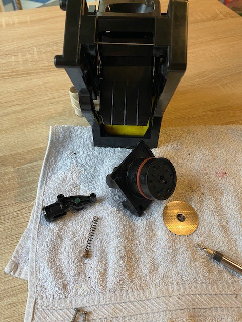

Also habe ich alles gegoogelt und geyoutubt was das Zeug hielt und hab sie komplett zerlegt
Ich habe in der Brühgruppe das Kaffeesieb gesäubert und Mahlwerk kontrolliert - nix.
Problem ist folgendes:
Sobald ich auf Kaffee drückte, brummt sie nur noch und wird als leiser. Wasser zieht sie sich auch nicht.

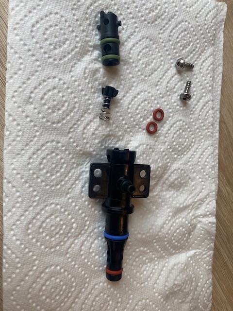

Ich denke das evtl ne Pumpe oder dieses Ventil (was hinter der Brüheinheit) sitzt evtl defekt ist.
Das Ventil habe ich jetzt bestellt um es auszutauschen. Sollte es daran auch nicht liegen, kann es evtl. nur noch die Pumpe sein???

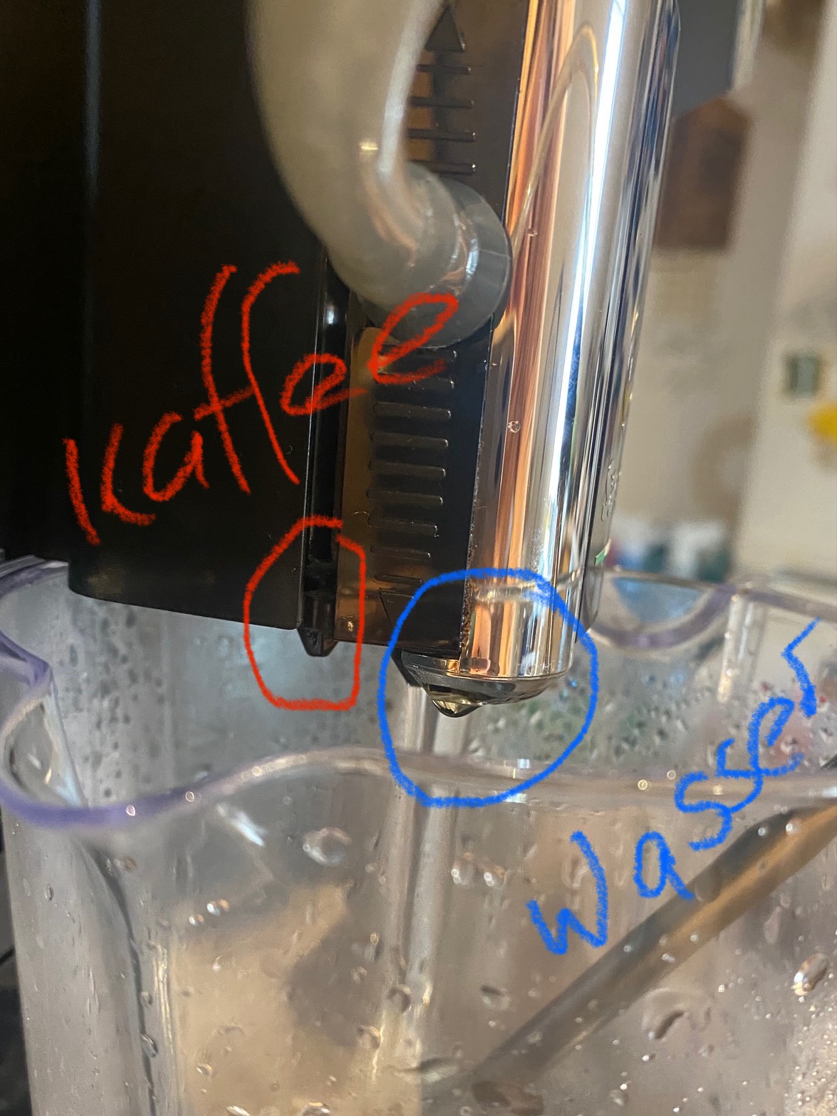

Wenn ich sie reinigen lassen möchte - spült sie vorne beim Heißwasser, aber wo der Kaffee raus kommt, bricht sie dann ab.
Wenn ich sie an-/ oder ausschalte, spült sie auch nur die anderen Ausläufer, aber nicht wo der Kaffee raus kommt.
Sollte das mit dem neuen Ventil auch nicht funktionieren wenn ich es ausgetauscht habe, bin ich so langsam mit mein Latein auch Ende.
Kennt vllt jemand das Problem, hatte es schon mal gehabt?! Was kann man dagegen tun??
Über jede Antwort oder Hilfe wäre ich sehr dankbar.
