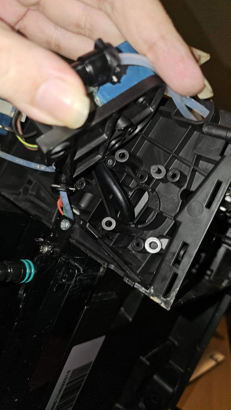

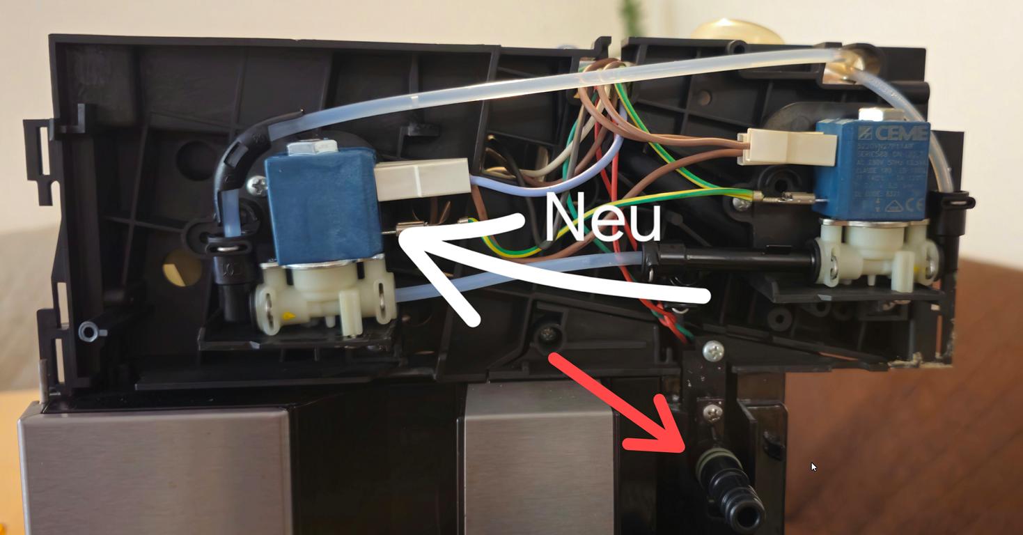

      Dem hinteren Druckventil habe ich erneuter.
      Vorne hat der Kaffeeautomat aber zwei solcher Druckventile und das war mir vor dem Öffnen der Kaffeemaschine nicht bekannt. Daher habe ich jetzt auf gut Glück nur das linke erneuert und werde ggf. für rechts noch einen neuen Druckventil bestellen.
      Ob damit der Fehler behoben ist, kann ich noch nicht sagen, da er sporadisch auftrat. Zumindest kam der Fehler jetzt nach dem Einschalten nicht und die Kaffeemaschine hat auch gespült. Allerdings ist der Fehler noch vorhanden, wo die Brüheinheit ständig auf und abfährt und nicht gespült wird. Aber auch dieser Fehler taucht sporadisch auf, denn manchmal klappt es ein paar Mal problemlos und das Spülen wird eingeleitet.
      Die zwei Dichtungen (roter Pfeil) habe ich mit dieser Gelegenheit neu gemacht. Die vordere kleinere Dichtung hatte ich vor ein paar Tagen bereits ausgetauscht. Habe auch den Schlauch, was vom Wassertank zum Durchflussmesser geht auch kurz ausgebaut und gereinigt. Hatte zwar einen neuen Schlauch mit bestellt, aber der war zu kurz.
      Muss ich daher weiter beobachten.

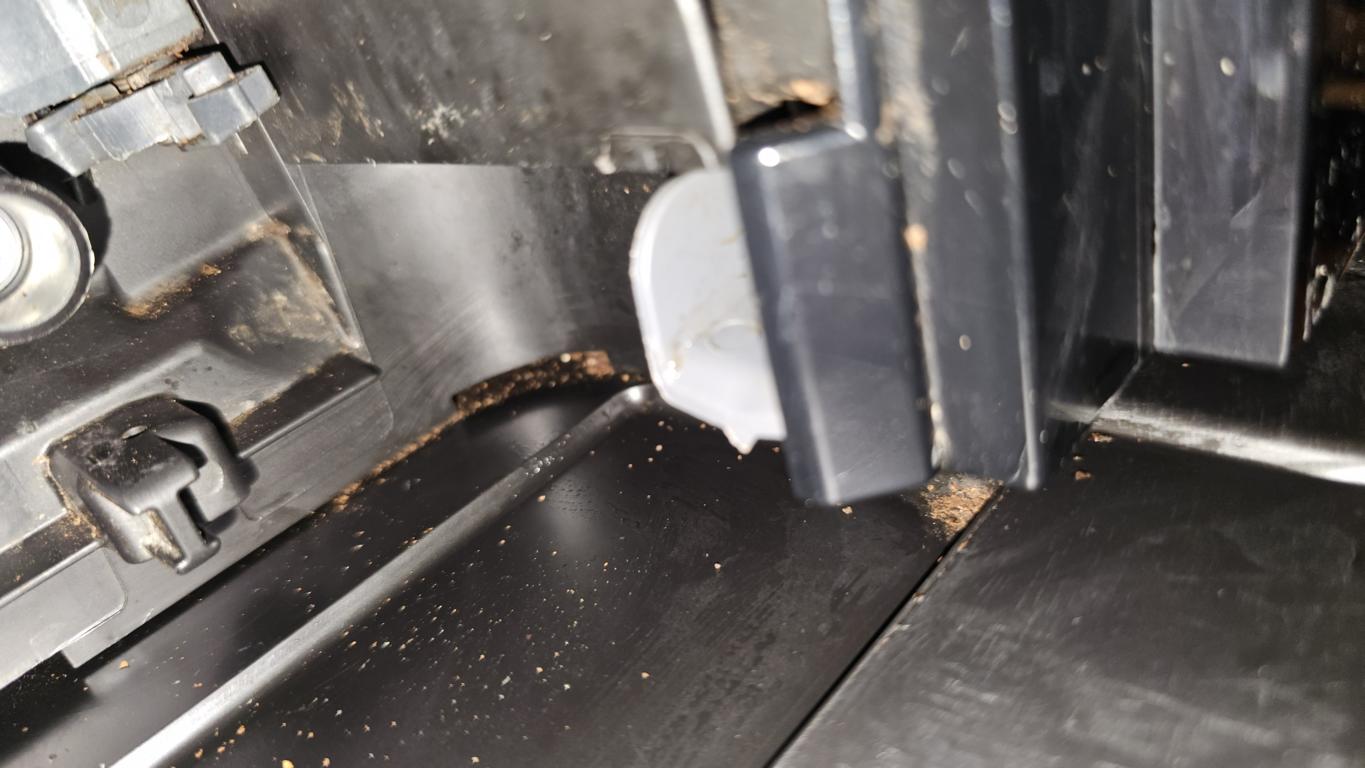

      Momentaner Zustand ist jedoch, dass der erste Fehler beim Einschalten, seitdem ich diese zwei Druckventile ausgetauscht habe, nicht mehr vorgekommen ist. Letztens hatte ich zwar die Brühgruppe komplett zerlegt und gereinigt und auch dessen zwei Dichtungen mit ausgetauscht, aber mir war nicht bekannt das dort noch ein Cremaventil mit verbaut ist.
      Das habe ich vorhin ausgebaut und ausgiebig gereinigt. War ganz schön schwarz und von dem gelben Plastik war nichts zu erkennen. Das manuelle Spülen hat danach problemlos einige Male geklappt. Diese Teile gibt es aber zum Bestellen. Müsste ich mal mit der nächsten Bestellung vielleicht mal mit bestellen. Jetzt habe ich nur gereinigt, da ich kein Ersatz da hatte.
      Aber ich muss es die nächsten Tage weiter beobachten, denn zeitweise war ja das Problem auch zuvor mal weg.

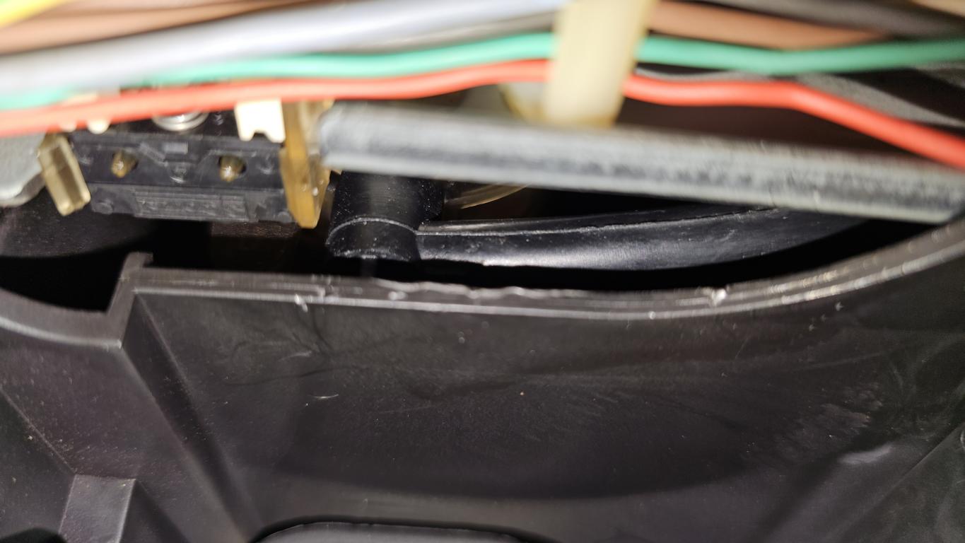

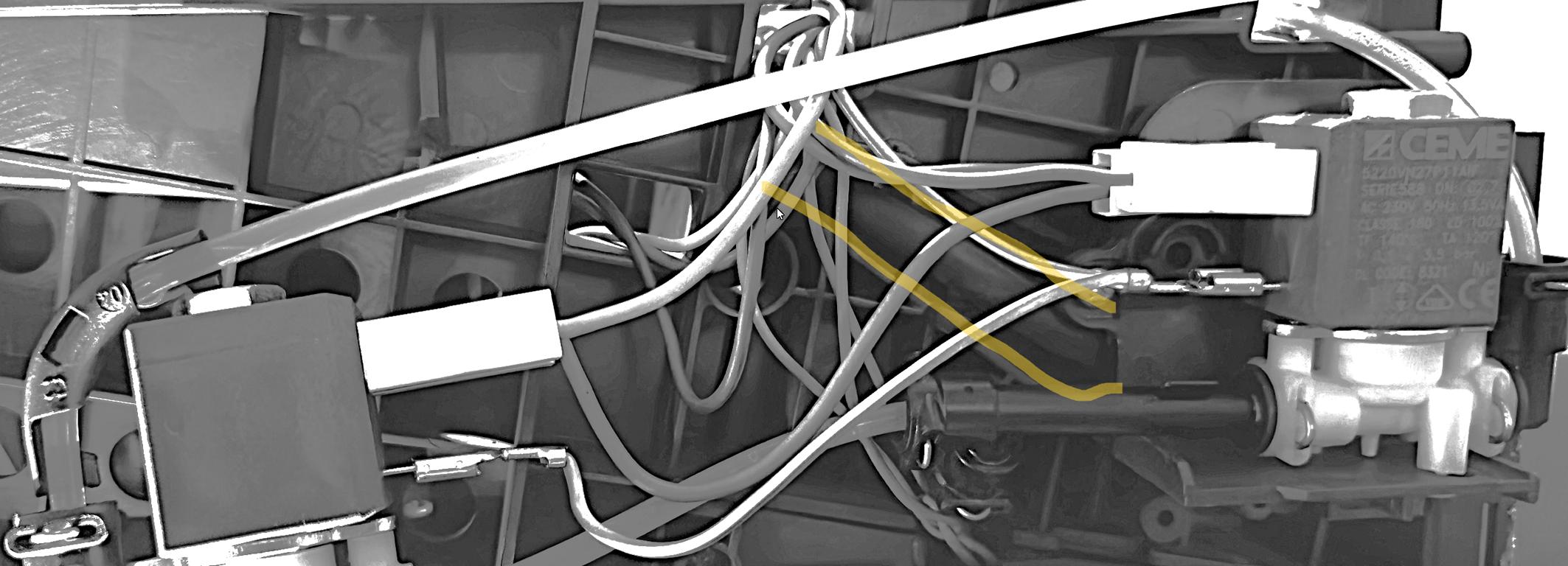

    • Habe den Schlauch auf einer meiner Bilder, was ich letztens gemacht habe gefunden.
      Das Bild habe ich bearbeitet, weil es mit dem schwarzen Hintergrund kaum zu sehen ist. Vielleicht muss ich den Thermoblock dazu doch nicht ausbauen. Nur die Halterung des rechten Magnetventils werde ich lösen müssen und dann schauen, wo der Schlauch genau hinführt.
    • ### Lösung ###
      TeKa schrieb:
      ich tippe weiterhin auf den Druckentlastungsschlauch als Ursache.
      Volltreffer! :thumbsup:

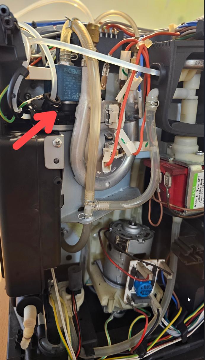

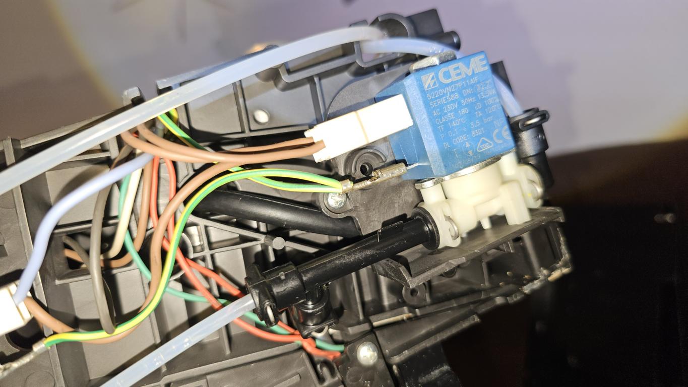

      Habe heute Nacht die Kaffeemaschine erneut geöffnet und mir diesen Schlauch näher angeschaut. Die Seite, die seitlich drin steckt, hat eine leichte Verengung und diese Seite war mit Kaffeesatz komplett verstopft. Bevor ich mit einer Schlauchbürste hineinkam, musste ich sogar mit einem Draht hineingehen. Die andere Seite, die im Thermoblock steckte, war aber frei.
      Dieser Schlauch steckt hinter dem Magnetventil in einer Öffnung und diese Öffnung habe ich auch mit einer nassen Schlauchbürste gereinigt und dann ein paar mal mit einer Spritze Wasser durchlaufen lassen. Das Wasser kam dann unten in die Auffangschale heraus.
      Oben kam ich mit einer Spitzzange gut dran und so musste ich den Thermoblock nicht dazu extra ausbauen.
      @jokel Danke für den Tipp, hat mit einer Spitzzange tatsächlich gut geklappt. :thumbup:
      Mit dem einfädeln habe ich mir mit einem Draht ausgeholfen, denn diesen konnte ich bis zum Thermoblock durchführen und danach habe ich einfach diesen Draht in den Schlauch eingeführt. So konnte ich den Draht als Führung nutzen und musste mit dem Schlauch vom Thermoblock aus nicht herumfummeln.
      Zumindest ist danach die Kaffeemaschine ohne Fehler gestartet und eine manuelle Spülung konnte ich danach auch zweimal fehlerfrei ausführen. Bin auch guter Dinge, dass jetzt der Fehler behoben ist. Werde ich die nächsten Tage besser beurteilen können, da der Fehler zuvor ja nur sporadisch auftrat.
