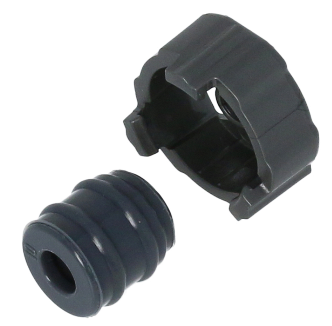

      Ich habe auch schon auf Verdacht den Luftansaugstutzen erneuert, aber ohne Erfolg. Ansonsten funktioniert alles soweit gut.

    • Hallo Harald,
      Diesen Luftansaugstutzen vom Keramikventil. Haben einige in Videos bei Problemen empfohlen.
      Entkalken tue ich immer nach Anzeige mit Durgol entkalker. Dieser enthält Amidosulfonsäure. Immer nach Anzeige am Gerät. Das milchsystem wird wöchentlich mit durgol milchsystemreiniger gespült.
      Die Ansaugdüse für die Milch ist in Ordnung. Darin gibt es keine Ablagerungen etc. Da schaue ich immer, dass ich die vorsichtig mit einer Trinkhalmbürste reinige.
