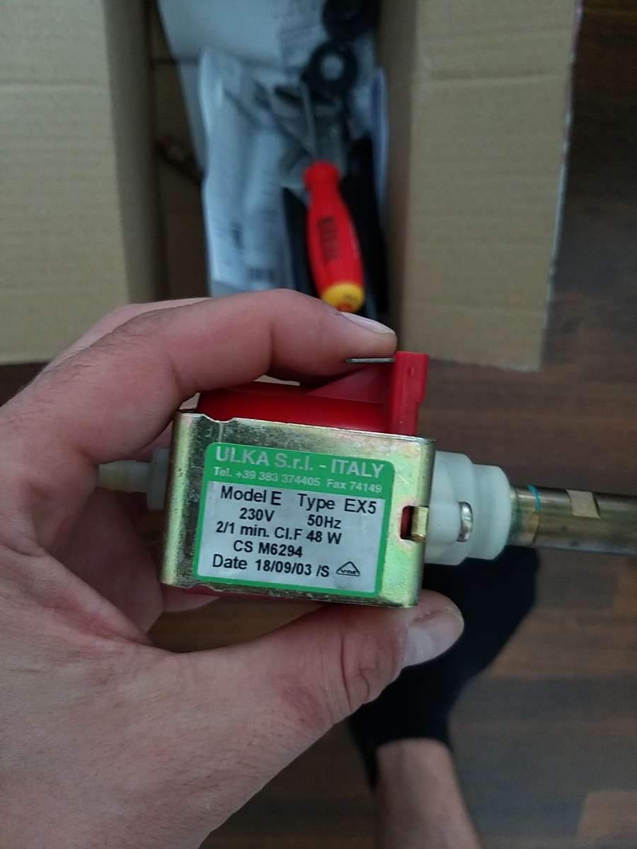

      Unsere Miele ist während dem Entkalken die Pumpe ULKA EX5, kaput gegangen welche ich ersetzen konnte.

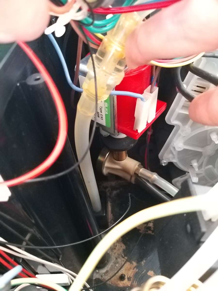

      Von dem Pumpenwasseranschluss verstehe ich nicht ganz, hab jetzt ein Foto von dem Model und von der Alten Pumpe die ich ersetzt habe im Anhang beigelegt.

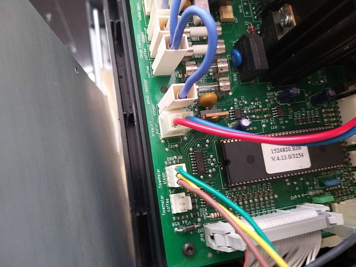

      ist das Flewometer sauber richtig angeschloßen ?

      - den Flewmeter habe ich ersetz, habe extra den alten nochmal dran geschlossen der Funktioniert auch ob er richitg angeschlossen ist (siehe Bild)?
      -Die Pumpe hat 2 anschlüsse ein dicker und ein dünner (siehe beim bereits gesendeten Foto), der dünne ist wie "angeschweisst" also fest montiert. Der dickere ist wie, der welche vom Wassertank zur Pumpe geht also mann kann den austecken und einstecken, das habe ich gemacht dort kommt aber kein Wasser beim Entkalken.

      wo ist das Foto vom Flowmeter?
      der dünne Schlauch am Expansionsventil (das Teil an der Pumpe) ist die Druckleitung und der dicke ist die Ableitung von dem Überdruck

      das Eprom ist das Teil mit dem weiße Aufkleber auf dem Foto
      wenn der von Miele nicht daran war weiß ich auch nicht was jetzt mit der Software los ist

      Ich Spackoooo habe leider den Flowmeter falsch angeschlossen! in Steam anstatt in Coffee, jetzt läuft sie wieder.
      DANKEDANKEDANKE Läuft alles wieder supper, war eindeutig mein versagen und der Miele Guy war wohl auch nicht das Gelbe vom Ei.
      Dank deiner Geduld war ich Motiviert zu probieren und nicht aufzugeben, ich bin dir was schuldig, also wenn du mal in der Schweiz bist melde dich gerne :D
