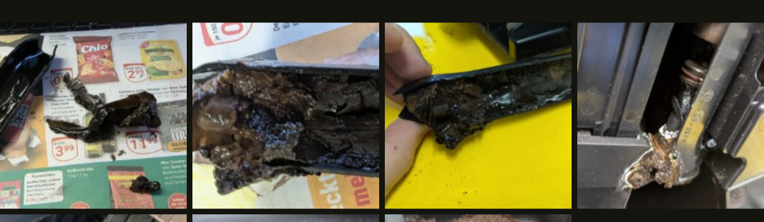

    • Ok hab vorne den Auslauf nur das untere Teil entfernt und etwas gereinigt. Stimmt da war nicht viel Schmutz drin. Kein Vergleich zu den alten Maschinen. Aber was ist das bitte jetzt für eine Auslaufschiene. Die war ja sowas von verdreckt, die Maschine ist 4,5 Jahre alt

    • Das ist die Ablaufschiene der Vakuumpumpe.
      Dadurch wird die Flüssigkeit aus dem Kaffeeauslauf zurückgezogen, damit dieser sauberer bleibt.
      Das ist aber im Abfallbereich und nicht im Trinkzubereitungsbereich und läßt sich ganz gut reinigen.
    • In letzter Konsequenz sind das die Ablagerungen die aus dem Auslauf zurückgezogen werden. Ich muss aber sagen, dass ich schon einige.Maschinen mit Vakuumpumpe offen hatte aber Verschmutzungen in diesem Ausmaß noch nicht gesehen hatte. Das ist schon ungewöhnlich heftig in Deinem Fall, warum auch immer…
      Du hast die Verschmutzungen mit Faktor 10 bis 20 zu normal.
      Wieviele Bezüge hat das Gerät denn?
    • Erstaunlich, ich hatte schon einige Maschinen mit noch mehr Bezügen und da war das dennoch wesentlich weniger auffällig. Naja, dann man schön putzen und hoffen, dass das in Zukunft auch bei dem Gerät so ist wie bei den anderen und dort zwar etwas Ablagerungen entstehen, aber kein Biotop.

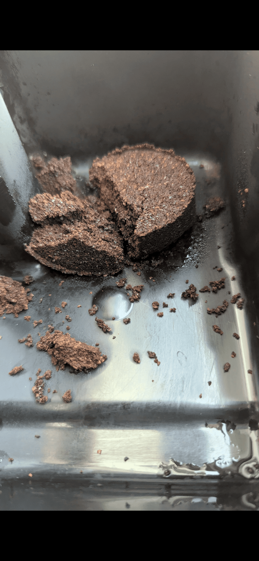

      Anhang Trester

    • Das schaut jetzt gar nicht so schlecht aus vom Mahlgrad her.
      Welche Kaffeestärke ear das?
      Oder besser, kontrolliere ob beim Doppelbezug die Brühkammer zu mind 4/5 gefüllt wird.
