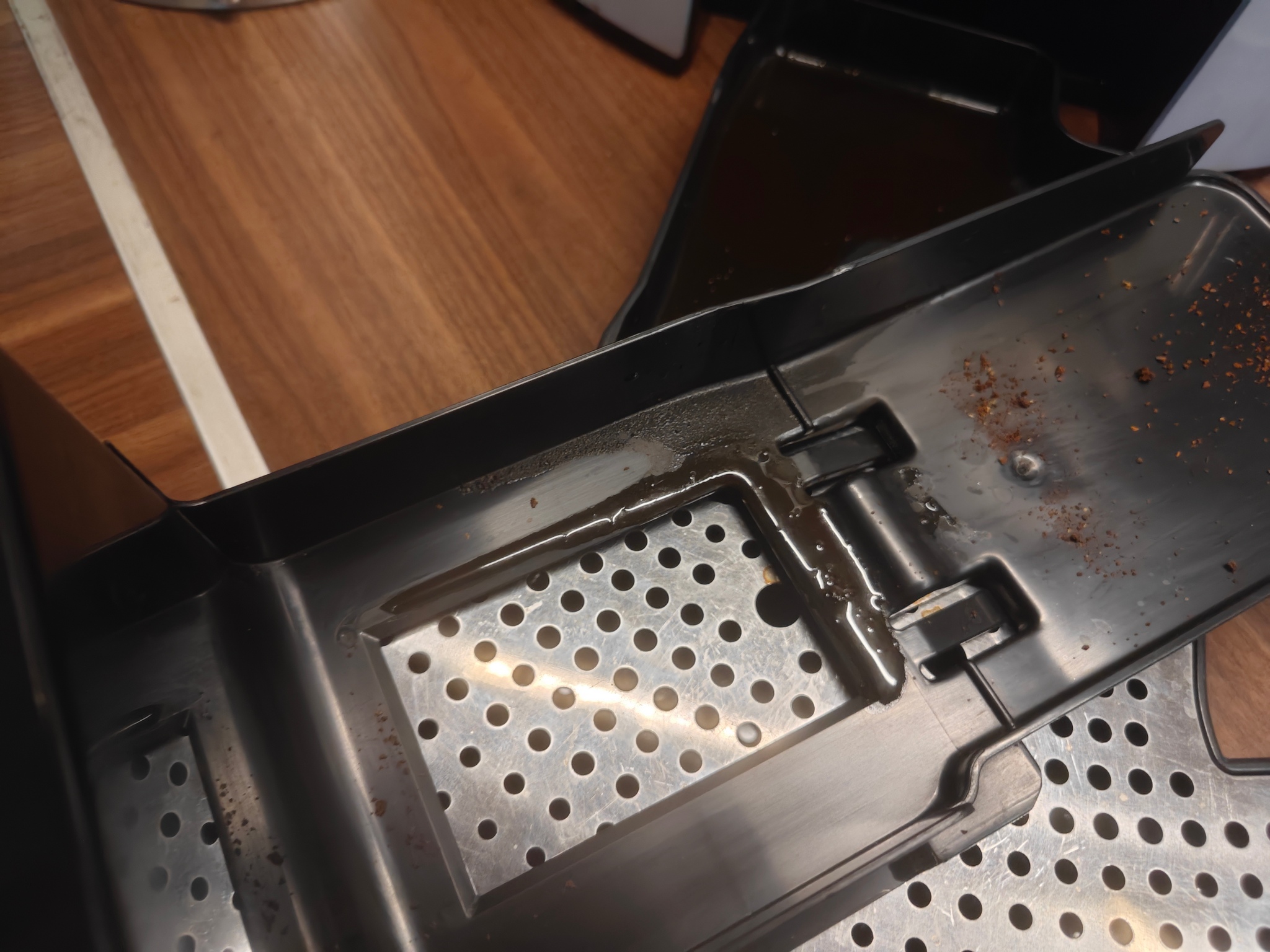

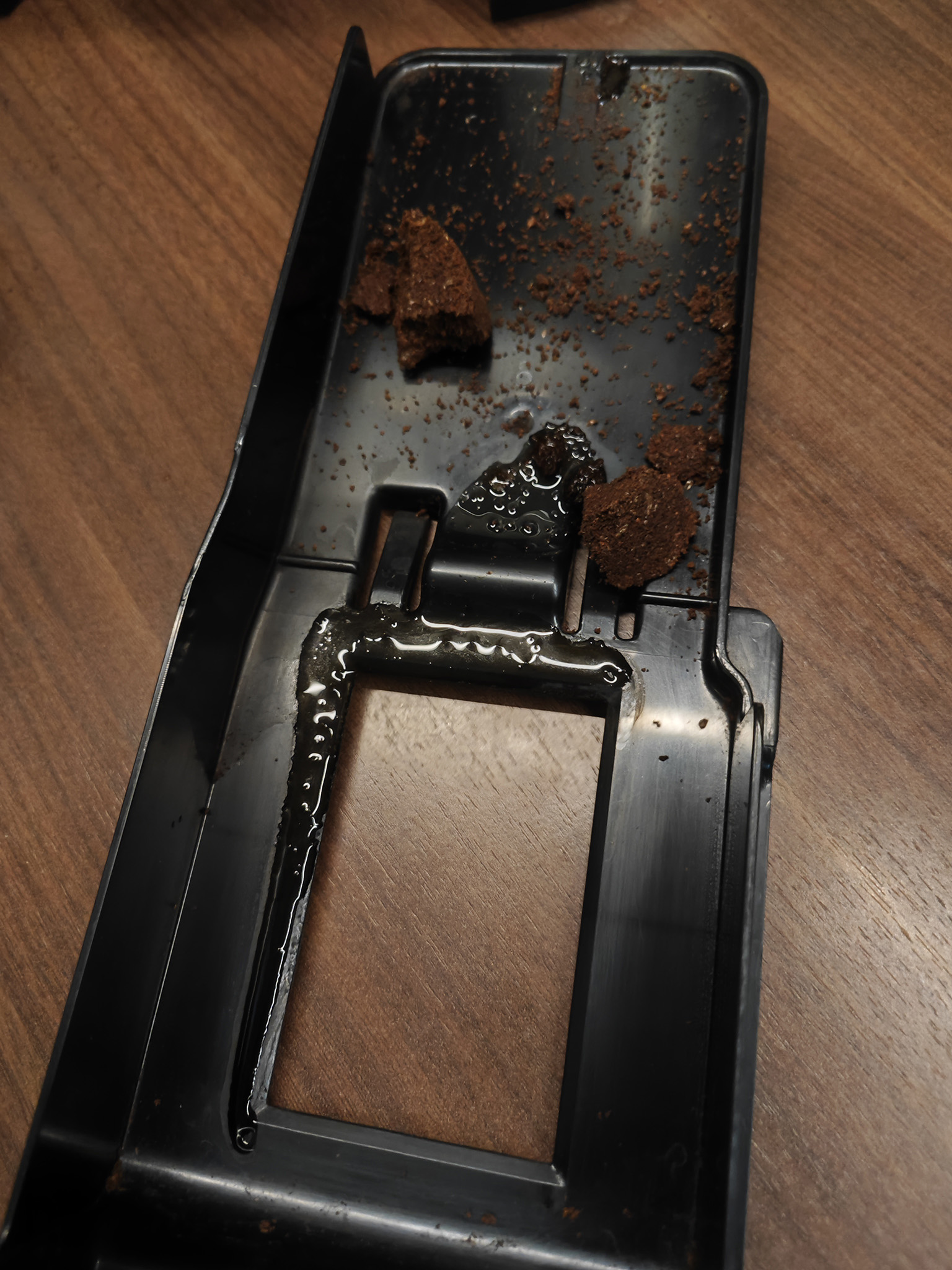

      Leider habe ich jetzt schon recht lange das Fehlerbild dass Wasser unter der Auffangschale läuft.
      Die BG wurde erst vor ein paar Monaten serviciert.
      Ich habe ein Video ohne Tresterbehälter gemacht indem man sieht dass am Anschluss vom Steigrohr ein wenig Wasser/Luft "blubbert" während dem Mahlen vom Kaffee.
      Die Tresterschaufel habe ich beim letzten Service auf die neue Version getauscht weil immer etwas Kaffeesatz außerhalb vom Trester gelandet ist, doch leider landet auch damit Kaffeesatz außerhalb.
      Wie kriege ich das wieder hin, brauche ich eine neue BG?

      habe jetzt das Video noch nicht angesehen, aber wenn es aus dem Röhrchen vom Drainageventil tröpfelt ist das Auslaufventil defekt. Dazu gibt es auch ein Reparaturset. Ich würde das mit dem Kunststoffstößel bevorzugen.

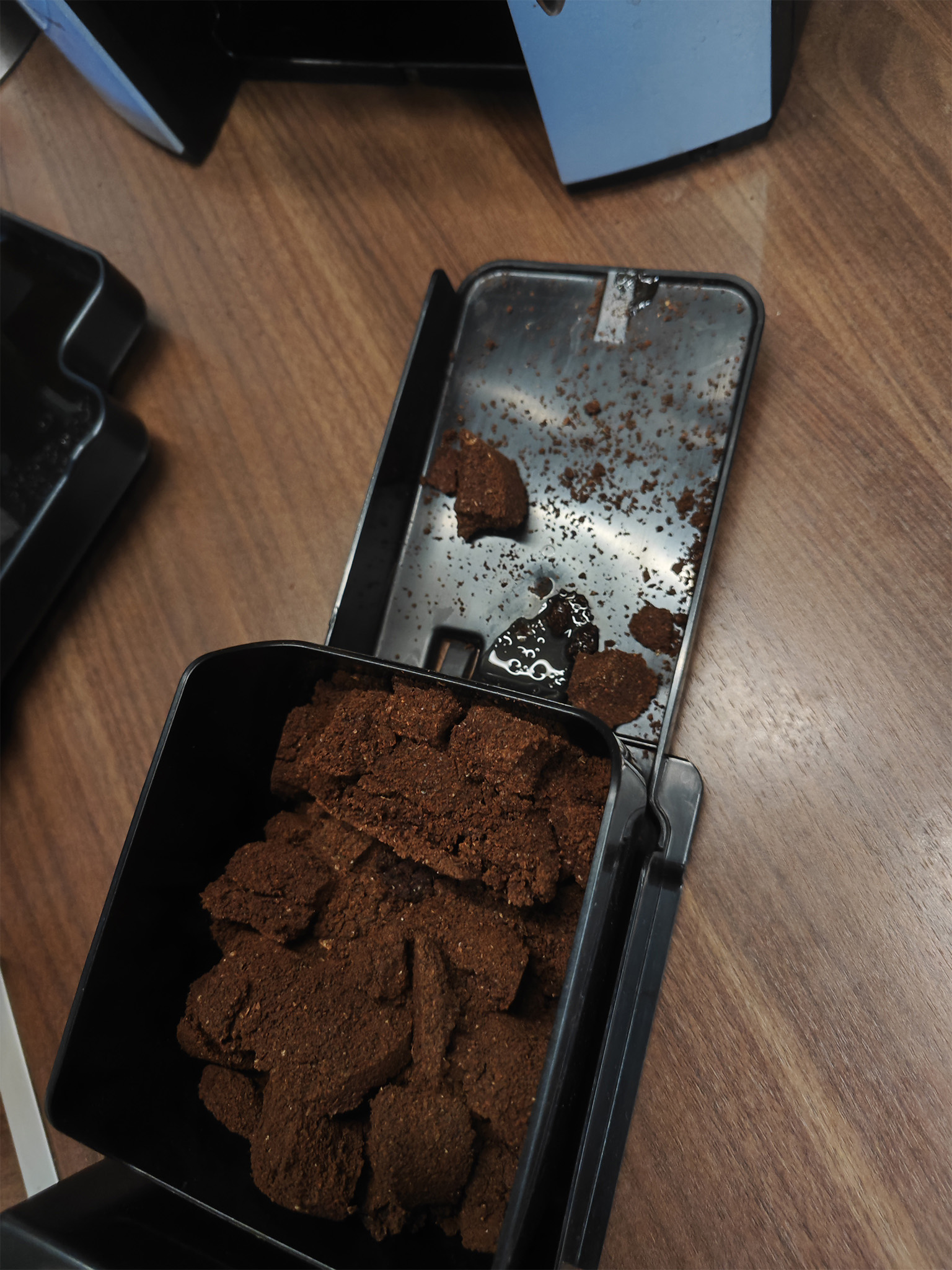

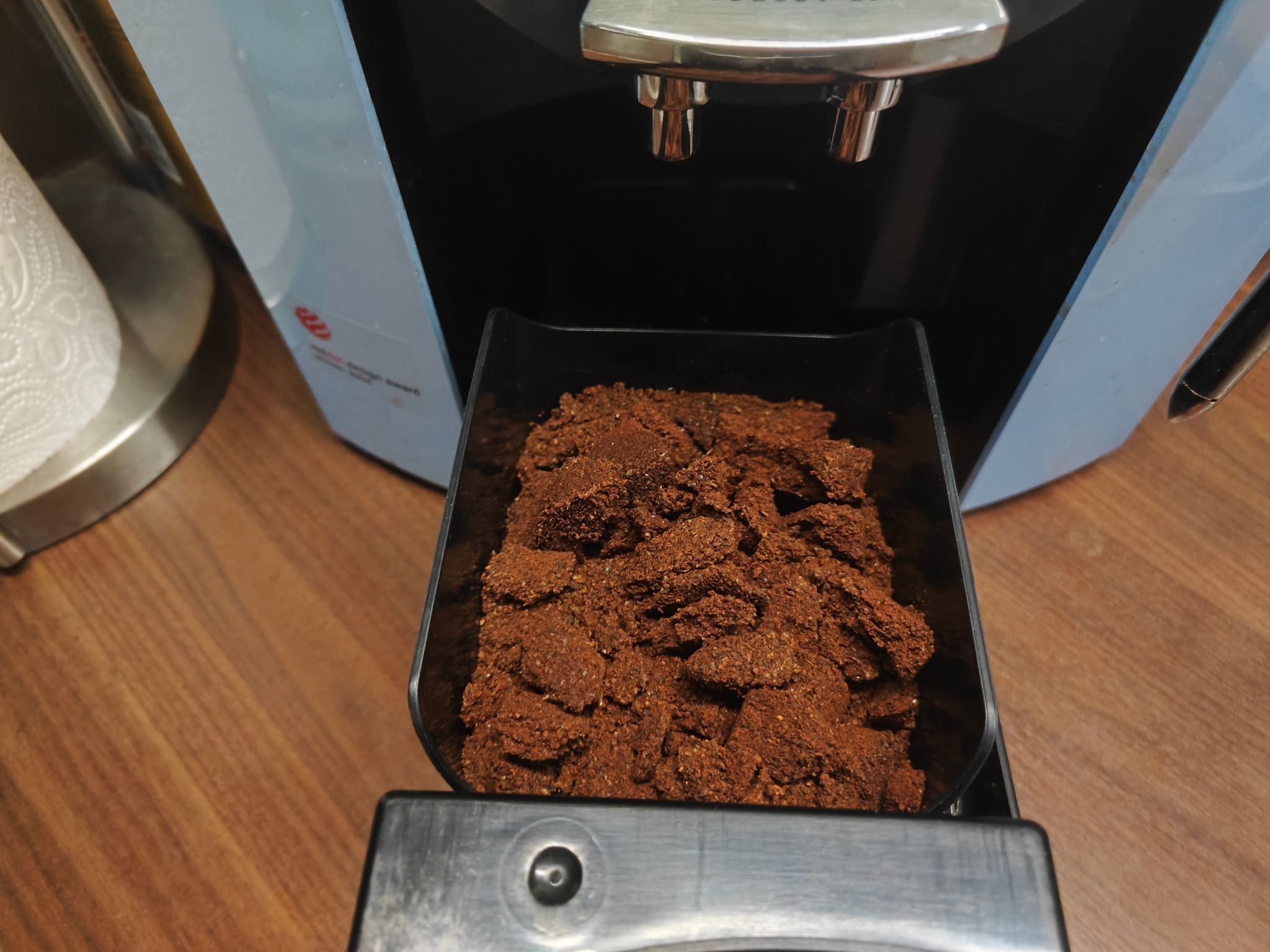

      Wenn die Tresterschale immer regulär entleert wird, und sie dennoch so voll wird bis zur nächsten Anzeige zum Leeren, deutet das auf eine sehr große Pulvermenge hin. Entweder die Mahlmenge (Kaffeestärke) niedriger programmieren oder damit leben, da gibt es keine Abhlife.
      Es wurden nicht einmal die sogenannten V5 Mahlsteine eingebaut? Ich frage, weil der Trester für die Mahlmenge relativ fein aussieht, daher kann man nicht mit einem feineren Mahlgrad das Problem verringern, sonst verstopft das Brühsieb…

      Ja du hast recht, ich habe vor Ewigkeiten das Mahlwerk getauscht, auf welche Version weiß ich nicht.
      Tresterschale wird immer regulär, wenn die Meldung kommt, entleert! Sie wir immer so voll!
      Danke für den Tip mit dem Kunststoffstößel, ich glaube, ich habe einen metallen im DV.
      Das DV wurde mit der BG gleichzeitig serviciert und alle Dichtungen getauscht.
      Dh. der Behälter würde nicht mehr übergehen wenn ich den Mahlgrad etwas grober stellen würde?
      Im Moment ist er ziemlich mittig eingestellt.

      Wenn die V5 eingebaut wurden (die meiner Meinung nach ungeeigent für fast alle Kaffeevollautomaten sind), ist das der Fehler, warum das immer überläuft.
      Aber dann ist der Kaffee auch sehr (zu) stark und könnte leicht schwächer programmiert werden:
      Kannst Dich für Dein Gerät an der J7 orientieren…
      Mahlsteine V3 (Jura) - V5 (Fremdprodukt)
    • Feineren Kaffee bekommst Du - aber dafür ist die Maschine gar nicht geeignet.
      Das "Kaffeeerlebnis" ist auf den Mahlgrad abgestimmt, den die Originalmahlsteine liefern.
    • Hallo nochmal,
      ich habe das Auslaufventil gegen ein neues getauscht und das Mahlwerk wieder aufs V3 zurückgebaut.
      Der Tresterbehälter läuft jetzt wirklich nicht mehr über, und der Kaffee schmeckt auch besser als vorher.
      Trotzdem habe ich immer noch das Fehlerbild mit dem Wasser unter dem Tresterbehälter.
      Was könnte das noch verursachen?

    • Nun ja, das ist aber doch so eigentlich noch im Bereich des normalen…
      Vielleicht kommt es ja auch von weiter oben aus der Brüheinheit selber.
