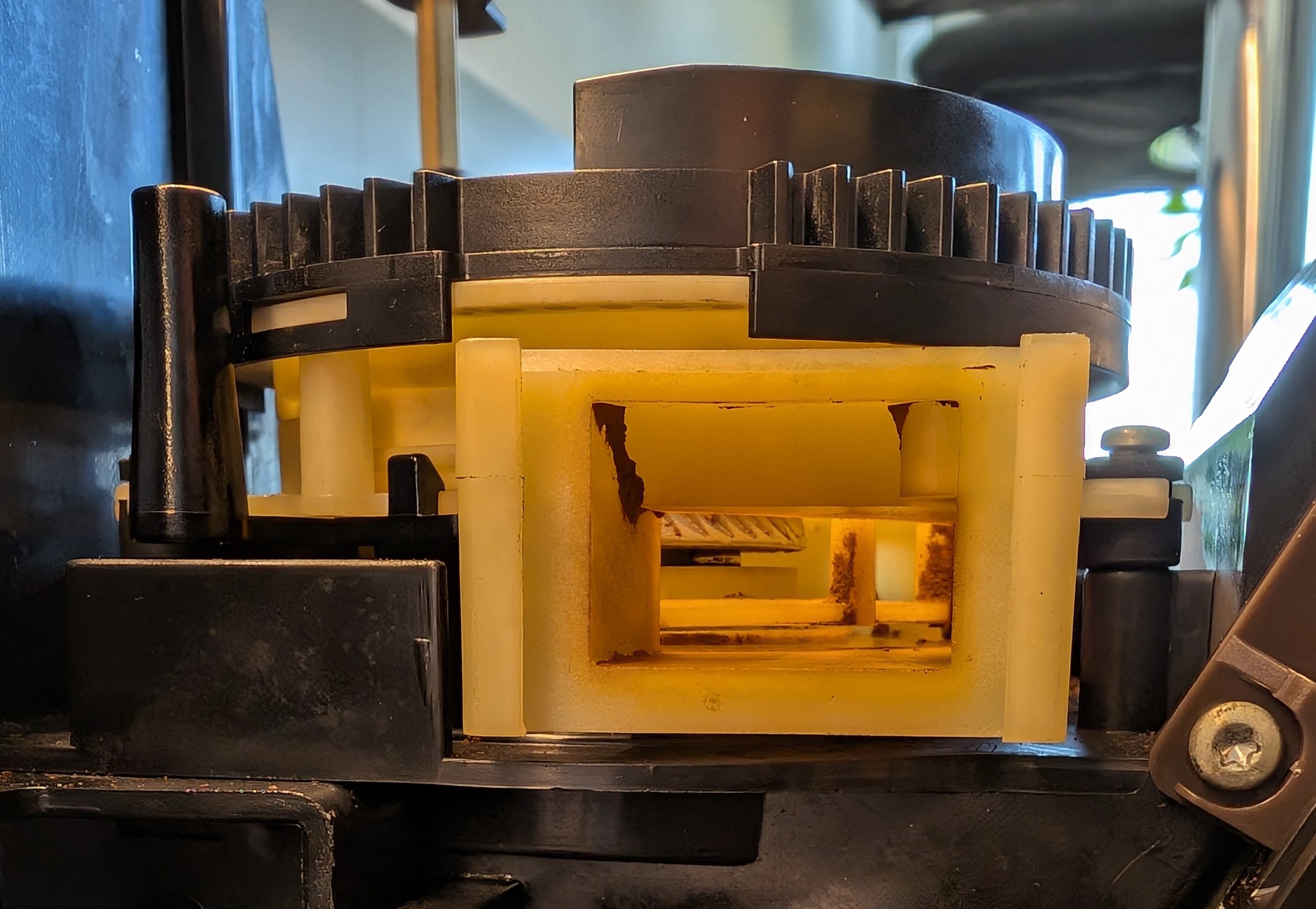

    • Ich vermute mal der Schlitz ist hier viel zu groß vom Kegel zum Förderteller?
      Edit: Ja ich musste es viel viel stärker zuziehen damit die Kugeln mit den Federn einrasten, das braucht schon etwas mehr Kraft :D.
      Edit 2: Bild mit stärker zugezogenen Kegel. Kein Wunder, dass der am Anfang viel zu fein gemahlen hatte.. ohje.

    • Am letzten Bild ist es jetzt richtig. Hoffen wir mal, dass die Mahlsteine durch den falschen Zusammenbau nicht aneinander geschliffen haben und nun beschädigt/zerstört sind...
    • Perfekt! Kaffee riecht auch jetzt beim Mahlen viel viel intensiver und es schmeckt deutlich besser! Danke euch nochmal für die ganze Unterstütztung. Hoffen wir sie macht es noch weitere 10 Jahre und mehr :D!
