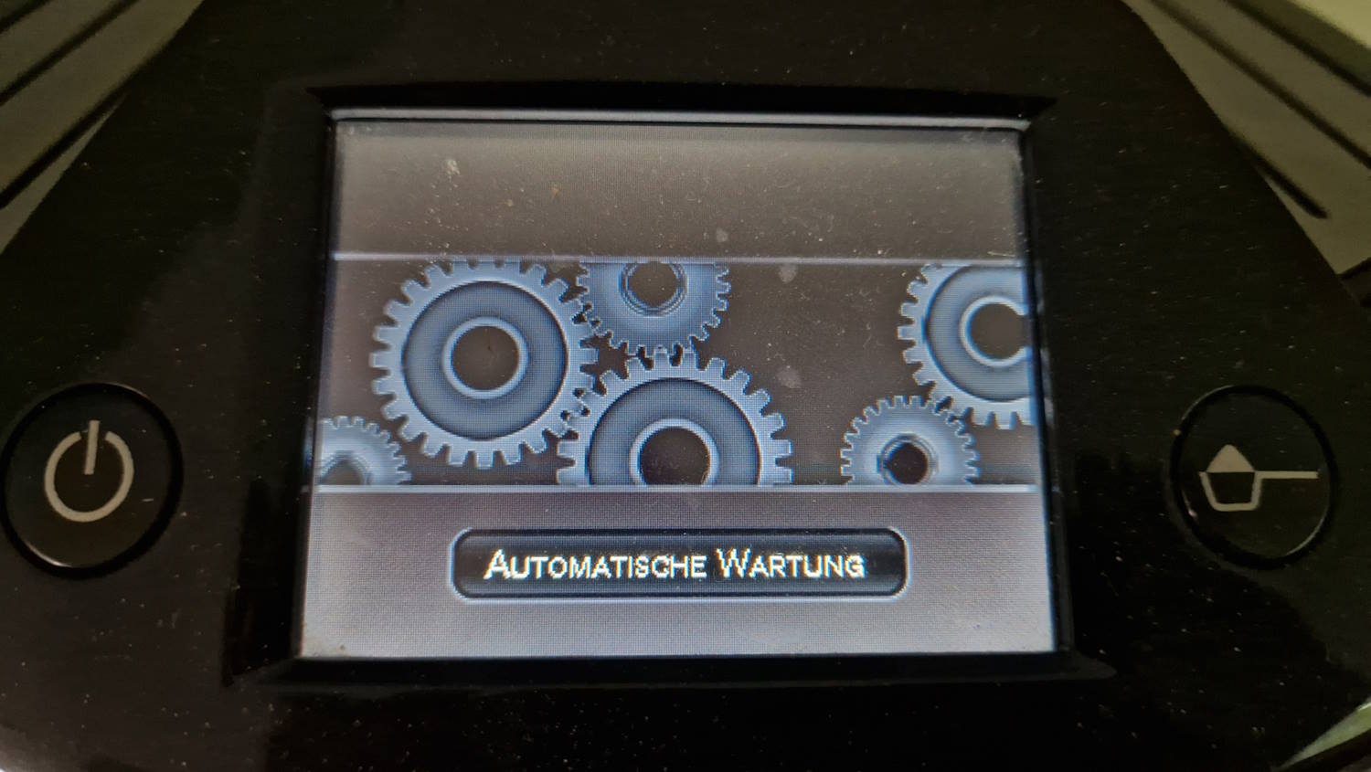

      Beim ersten Anschalten deutete sich das schon an, da startet die automatische Wartung, und da kommt dann
      "Automatische Wartung"

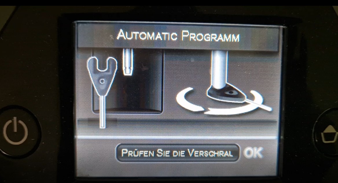

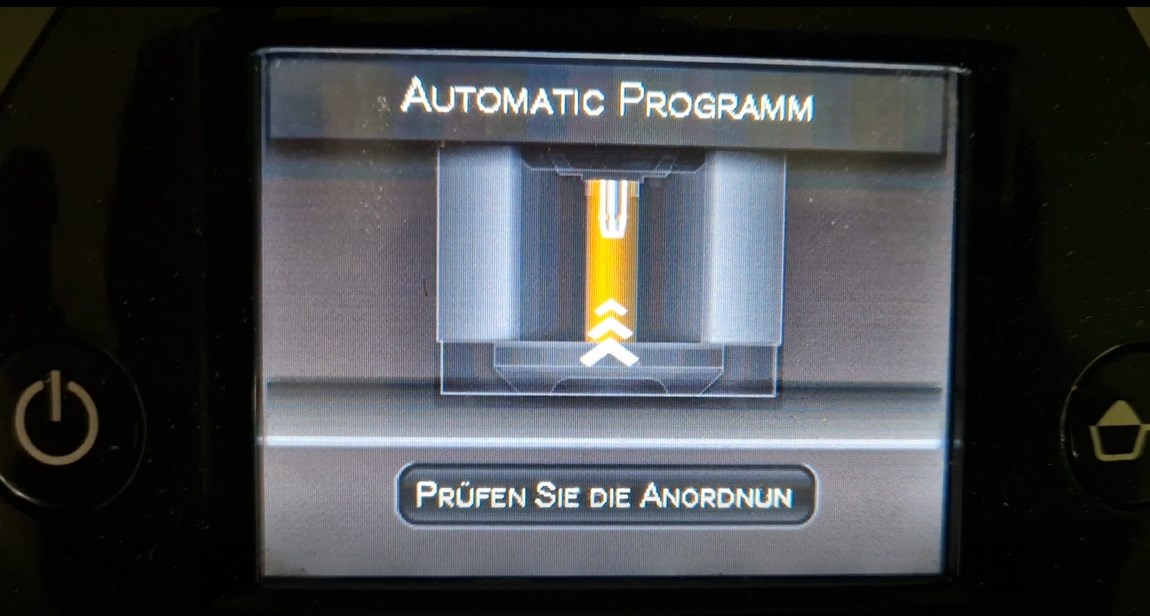

      und dann immer abwechselnd
      "Automatic Program - Prüfen Sie die Verschraubung des Düsenauslasses" - mit OK wegdrückbar
      "Automatic Program - Prüfen Sie die Anordnung des Reinigungsbehälters der Düse".
      Das geht dann 3-4 oder 5 mal, und wenn ich den einen immer mit OK bestätige kommt dann irgendwann

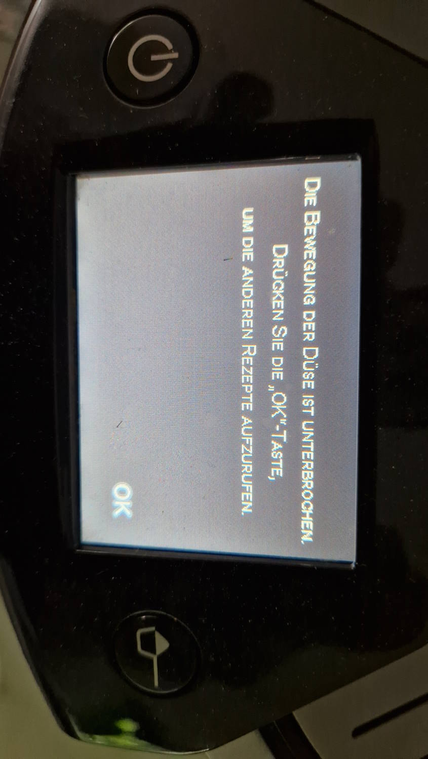

      "Die Bewegung der Düse ist unterbrochen. Drücken Sie die "OK" Taste, um die anderen Rezepte aufzurufen".
      Ab da kann man dann Kaffee machen, aber nur die ohne Dampf (also alle mit Milchschaum) und ohne Heißwasser (die "langen" Kaffees).

      Ja, und natürlich ist der Reinigungsbehälter der Düse ordentlich eingerastet, und die Düse ist auch fest angeschraubt.
      Wenn man ein Getränk mit Düsennutzung wählt, kommt die dann runter und fährt dann aber direkt wieder hoch.

      Die Düse bewegt sich. Als ich versucht hatte ein Getränk mit Milchschaum zu machen oder einen extralangen Kaffee, der quasi mit Heißwasser gestreckt wird, kam sie runter und fuhr direkt danach wieder hoch.
      Ich komm aus dem Untertaunus, im Hinterland :D
      Bilder hab ich angehängt.

    • Die Düse kann nicht runterfahren, offensichtlich. Versuche das manuelle Reinigungsprogramm der Milchschaumdüse zu starten. Schraube dabei das Rohr ab, wie die Maschine das verlangt, reinige es und stelle sicher dass es richtig aufgeschraubt ist. Achte dabei darauf dass die kleine runde Gummidichtung auf dem dünnen Röhrchen innerhalb des Rohrs noch da ist und richtig sitzt. Wenn's danach nicht geht oder wenn das manuelle Reinigungsprogramm auch nicht geht, muss die Maschine geöffnet und geschaut werden was die Abwärtsbewegung behindert.
