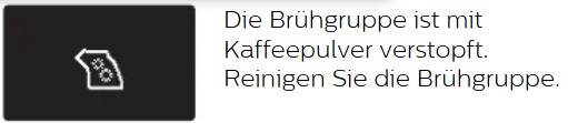

      es kommt dauernd das Warnsignal Brühgruüppe verstopft (siehe Bild im Anhang). Wir haben bereits alles mögliche gesäubert aber die Warnung geht nicht weg. Was könnte denn die Ursache sein ?

    • Nun komme ich doch nochmal zurück.
      Meine Bekannte wollte die Maschine entsorgen. Ich möchte aber den Fehler finden. Das Problem ist, dass die heizung nicht funktioniert. Nach dem Einschalten bleibt die Thermoanzeige ewig stehen. Habe ein paar Messungen durchgeführt. Der Thermoblock hat 28 Ohm, der Sensor 59 kOhm und die zwei Thermostate je 0 Ohm. Was könnte denn noch die Ursache sein ?
