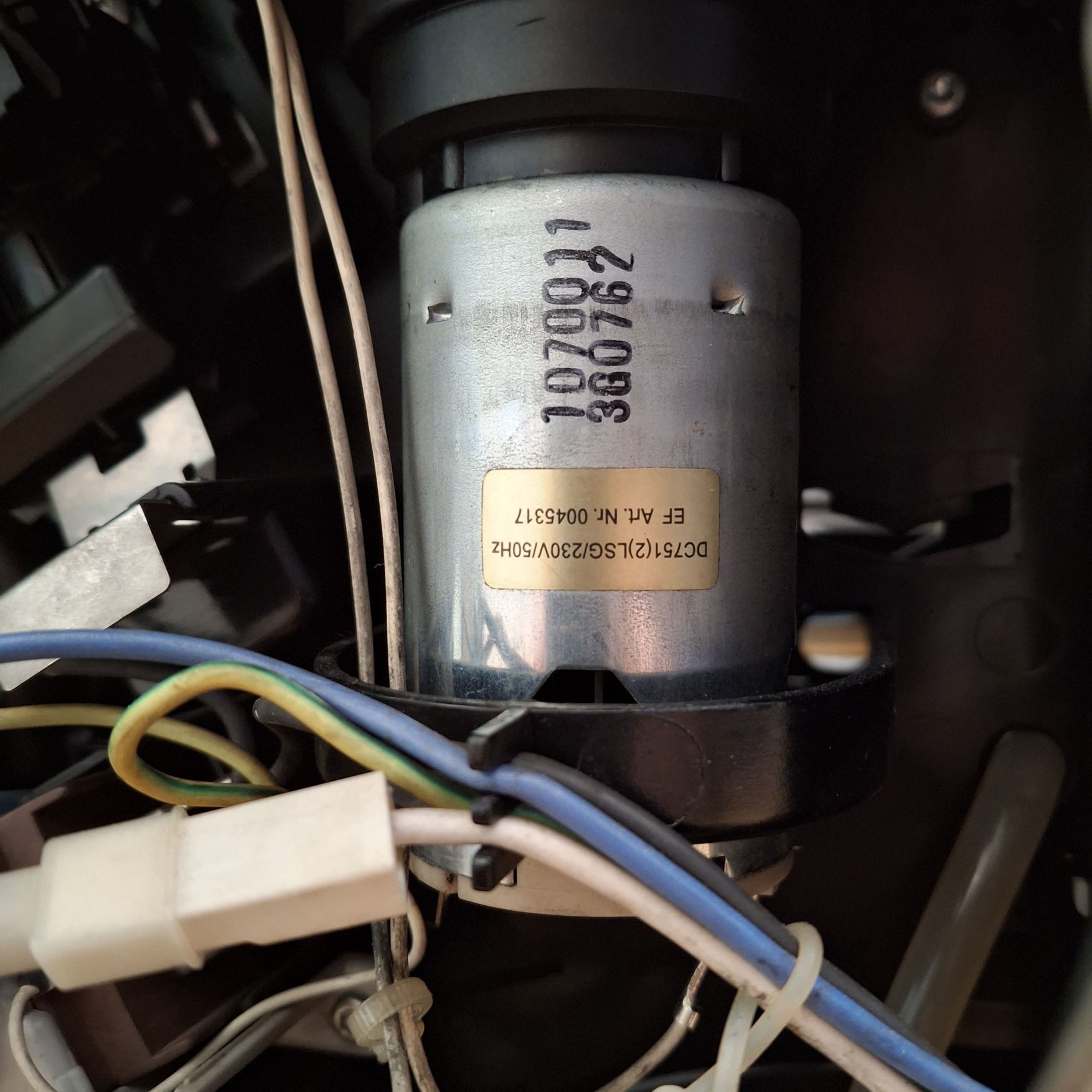

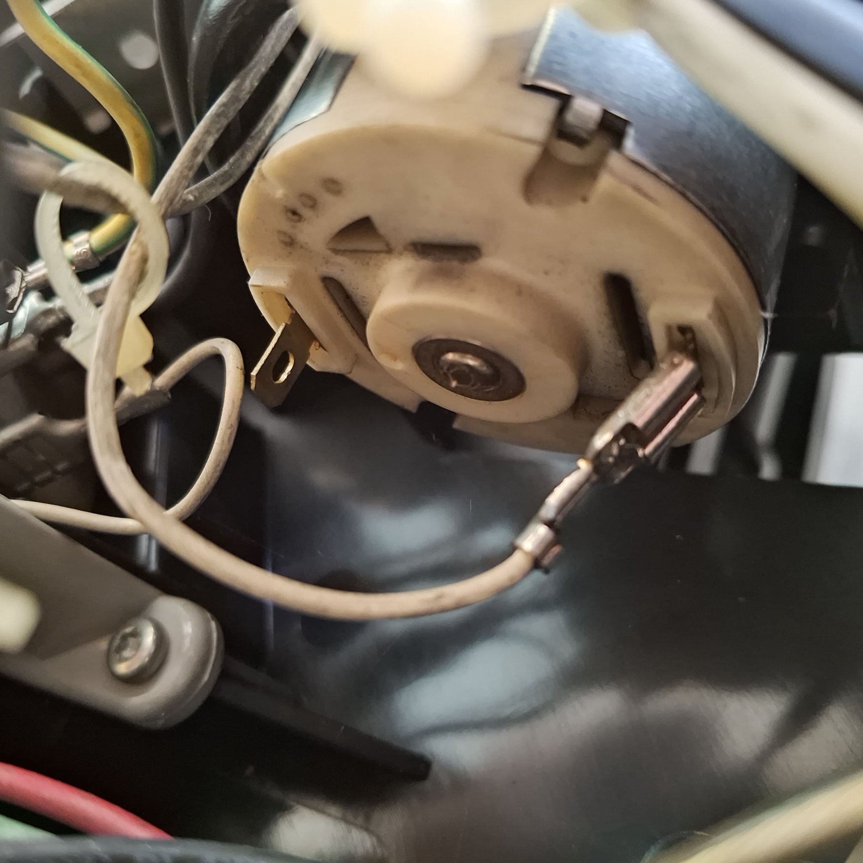

      Kannst Du mal ein Bild vom unteren Ende (seitlich) des
      Motors einstellen auf dem man auch sieht ob die Schächte
      für die Motorkohlen offen oder verkleidet sind?

      Anbei die Bilder vom Motor.

      ich denke am ersten Bild zu erkennen, dass das die Version mit den
      vollverkleideten Motorkohlen ist. Dieser Motor ist Schrott. Dann auf
      JEDEN FALL das ganze Mahlwerk ersetzen, da der Motor die
      Elektronik durchaus zerstört haben kann.
      Bei Neukauf auch den passenden Sicherungshalter mitkaufen und
      am Besten auch gleich eine neue Übertemperatursicherung.
