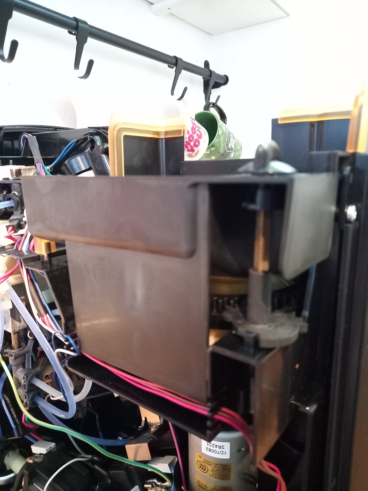

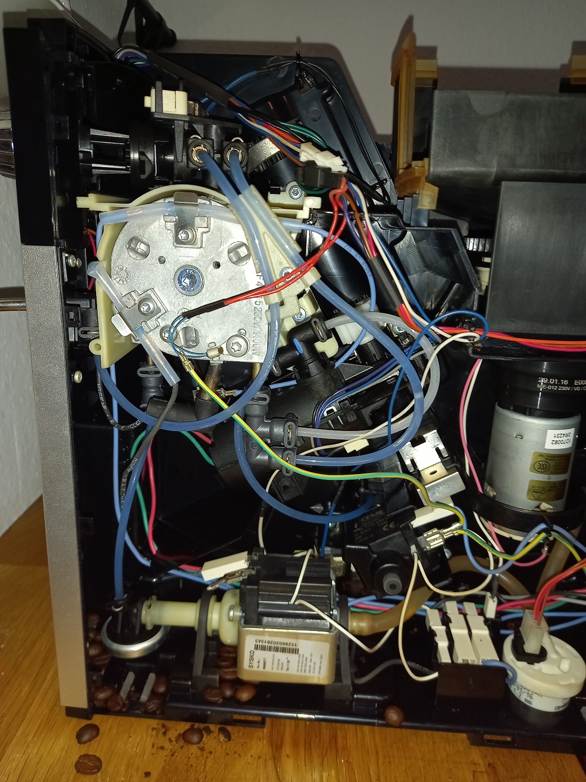

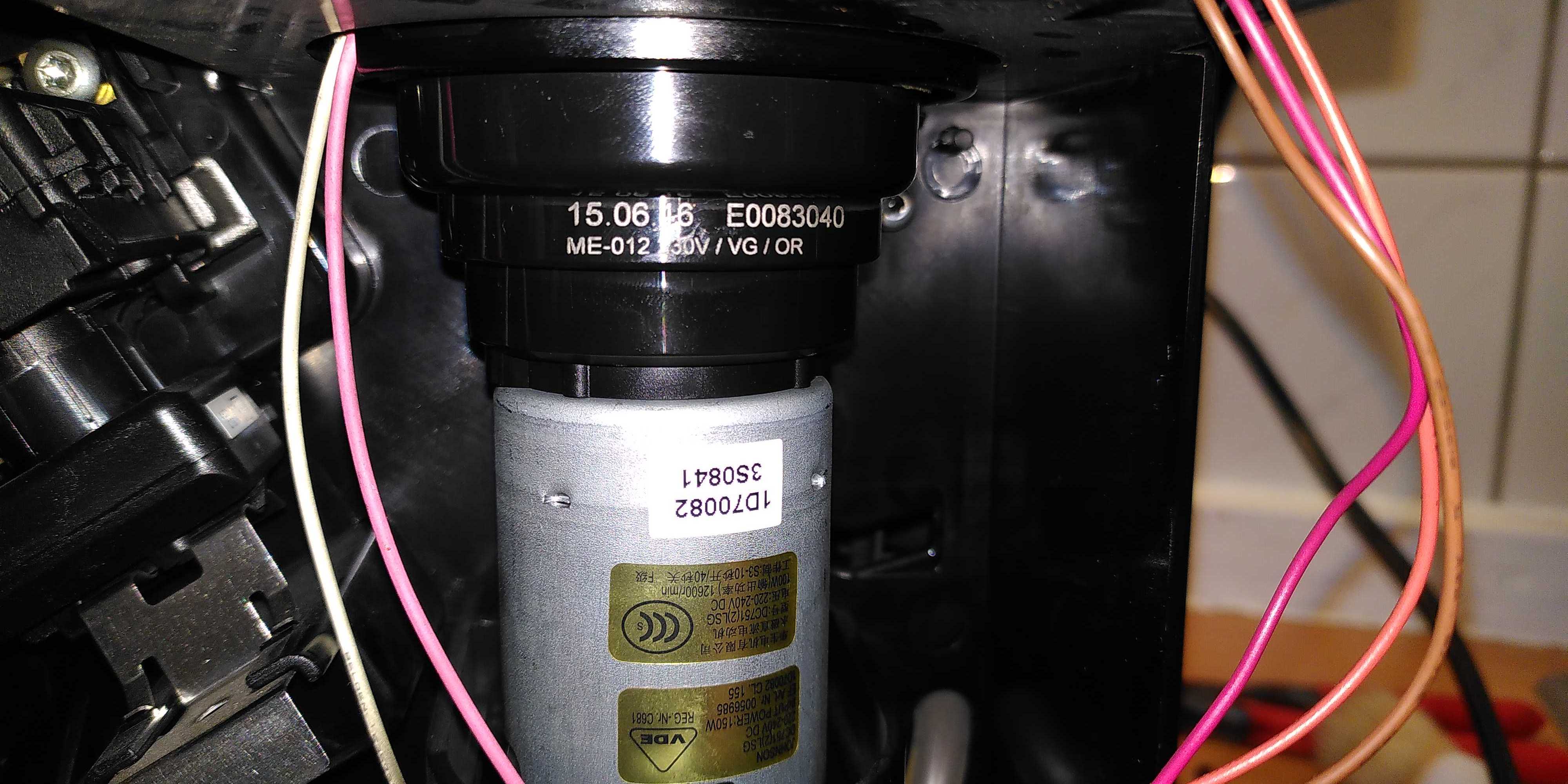

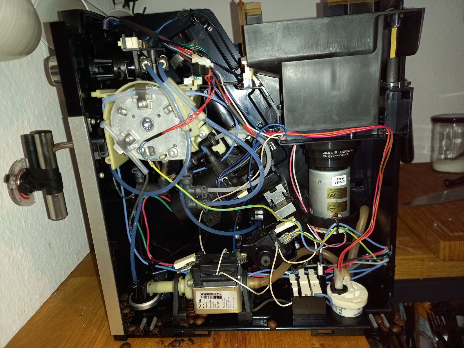

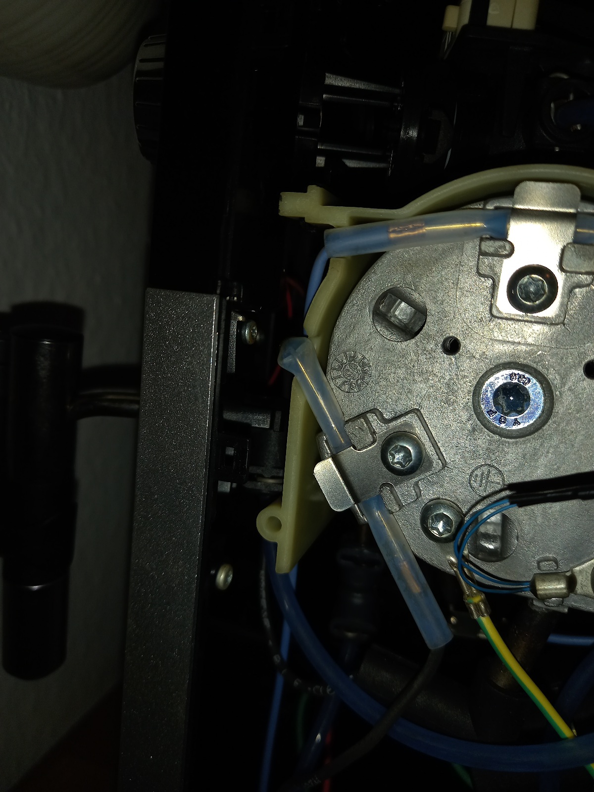

    • So der Schlüssel ist da, die Maschine auf und das nächste Werkzeugproblem.
      Mein kleinster Torx Bit ist zu groß für die Schraube am Trichter und mit dem Bit bekomme ich nicht die zweite Schraube aus der Bohnenauffangschale.
      Ich denke mal ich starte gleich einen Baumarktbesuch.
      Was mich etwas stutzig macht ist der eine abgeknickte Schlauch. Muss der so?

    • Im Bohnenfach sitzen aber ganz normale 3,5mm Torx Schrauben drin. Die sitzen nur gerne Mal total zu mir Kaffeemehl und sind dadurch nur schwer zugänglich.
      Mal vernünftig aussaugen und evtl. mit einer Nadel o.ä frei prökeln. Müsste mit T10 zu öffnen sein.
      Mit dem geknickten Schlauch meinst du sicherlich die Efenlitze am TB. Das ist normal so, ist nur ein Schutzschlauch.
      VG Jönne

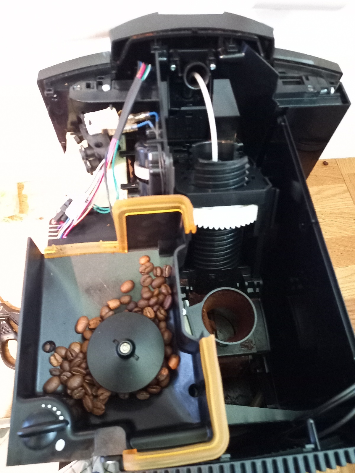

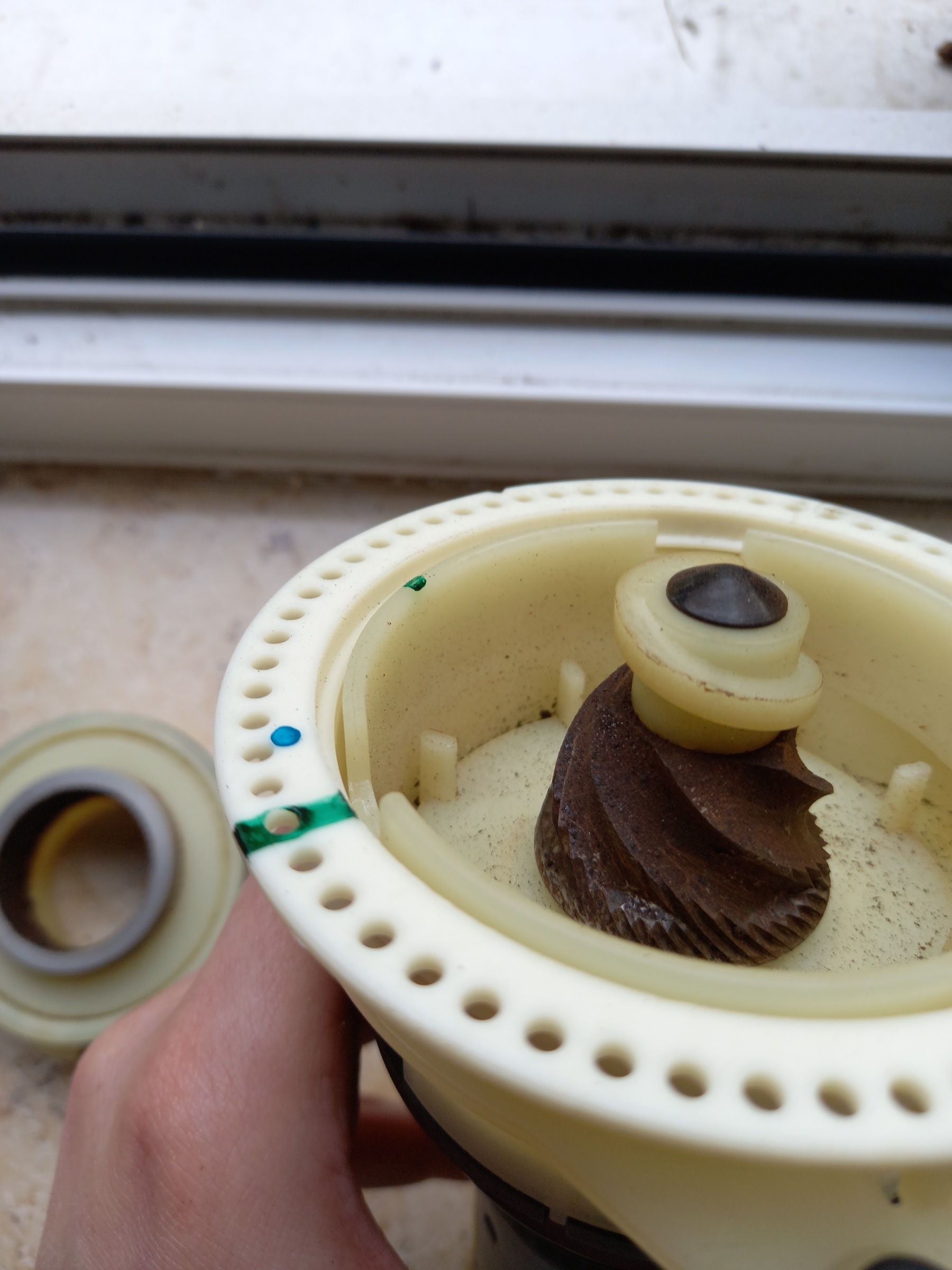

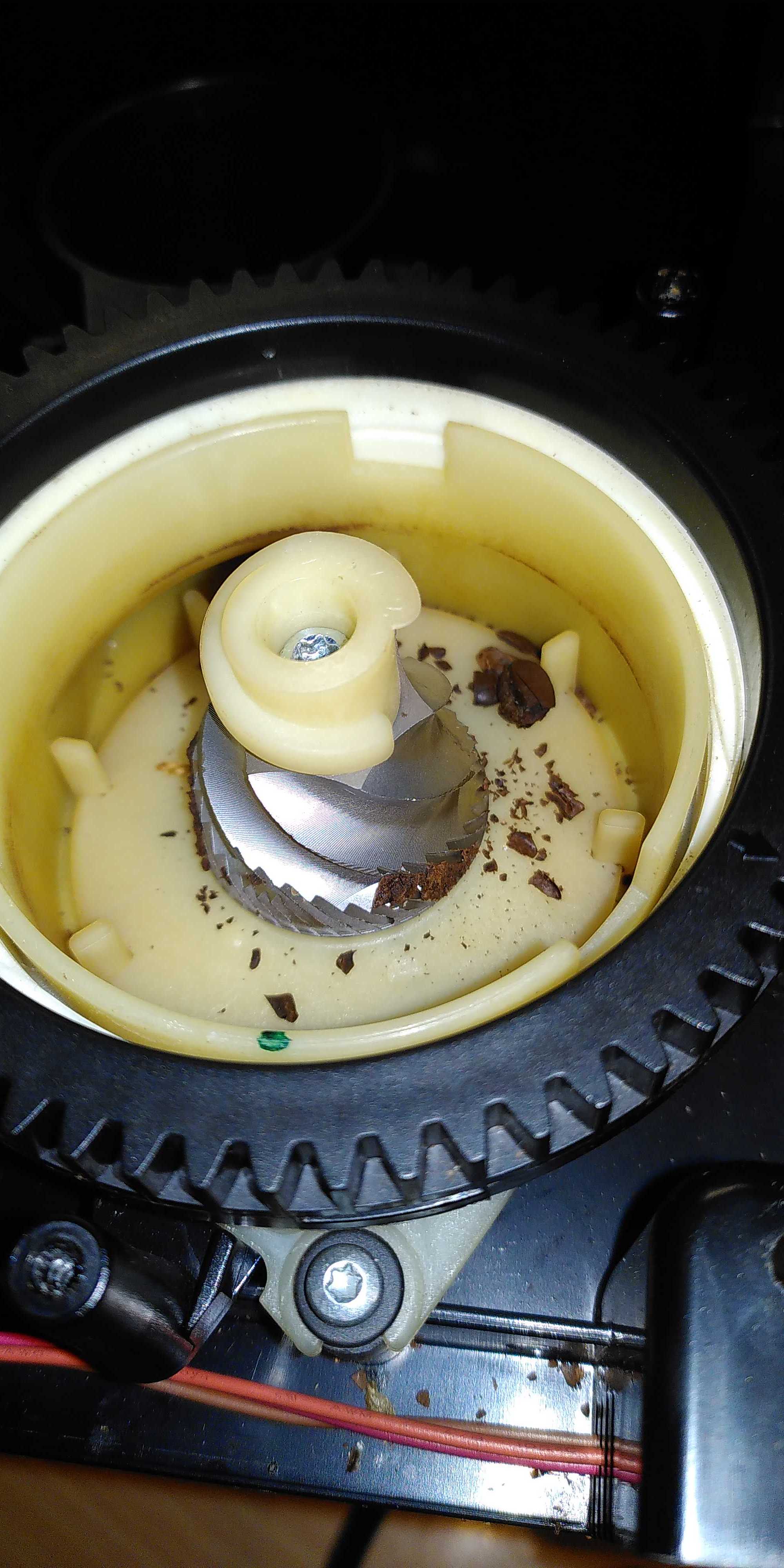

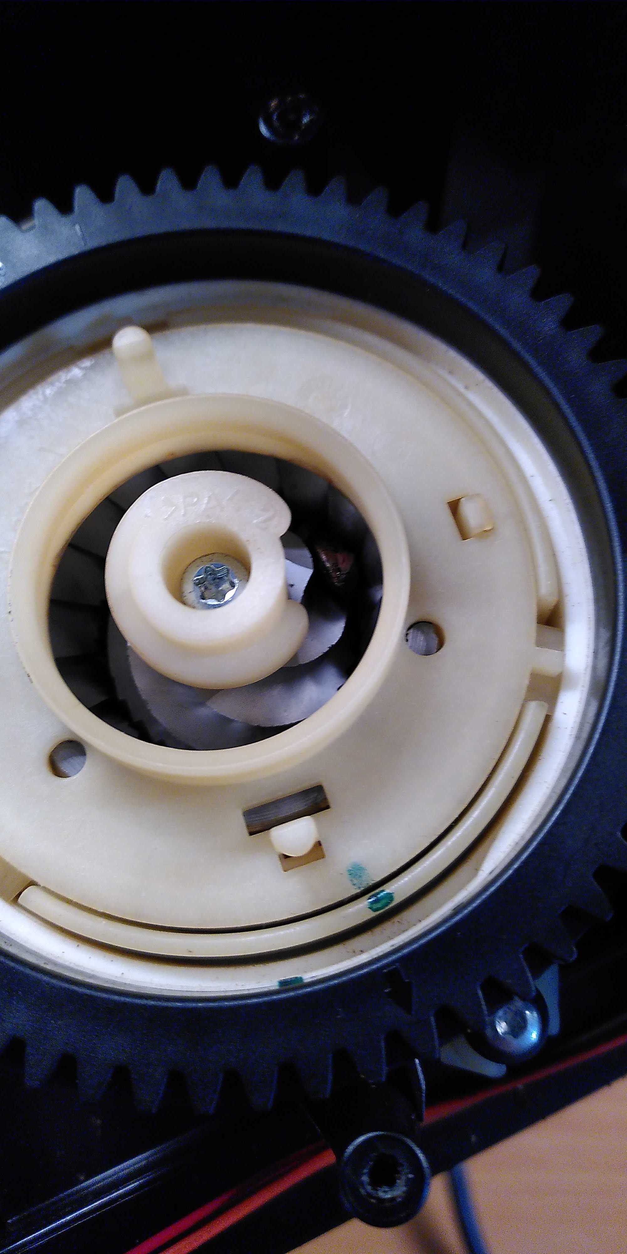

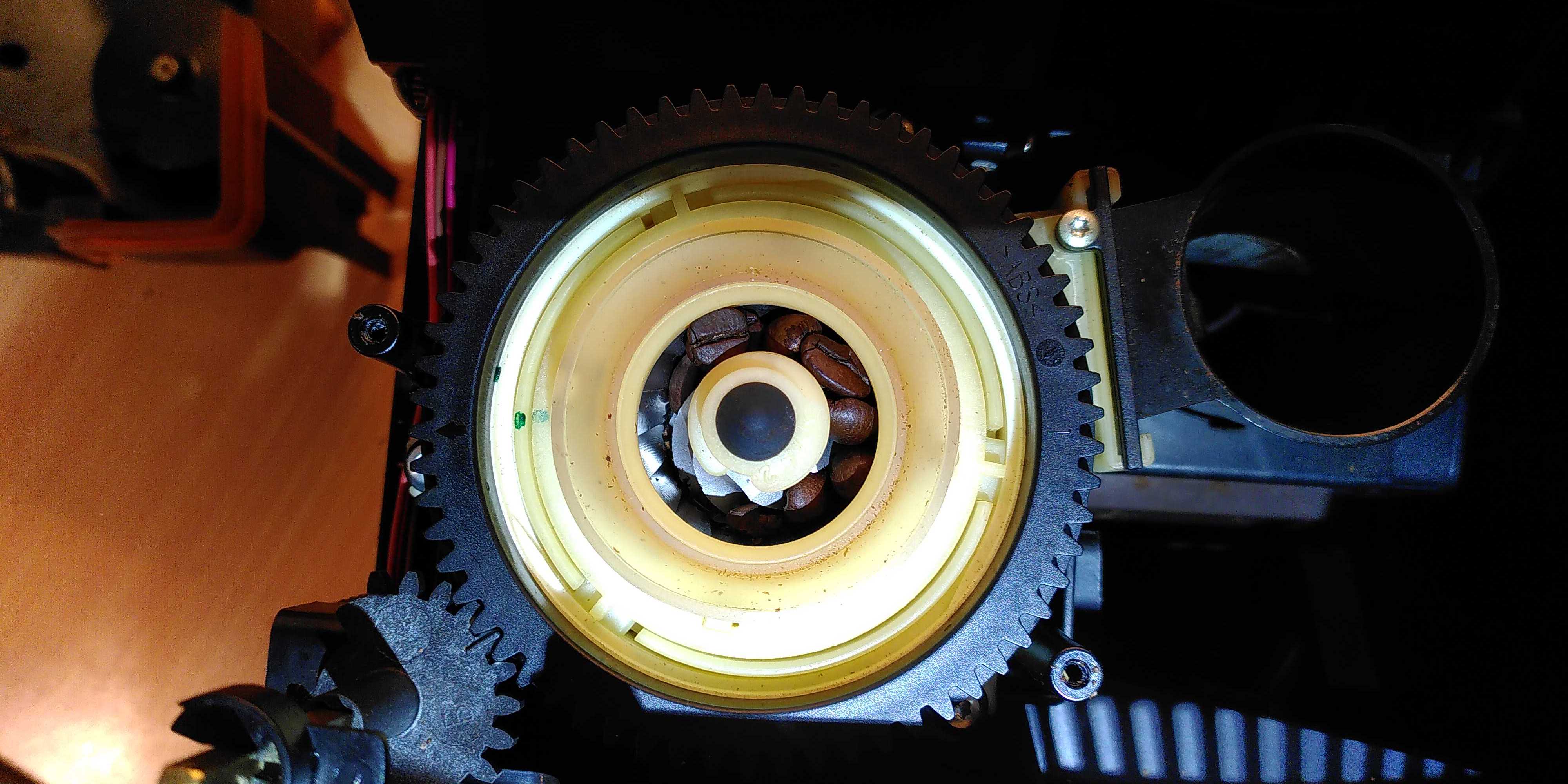

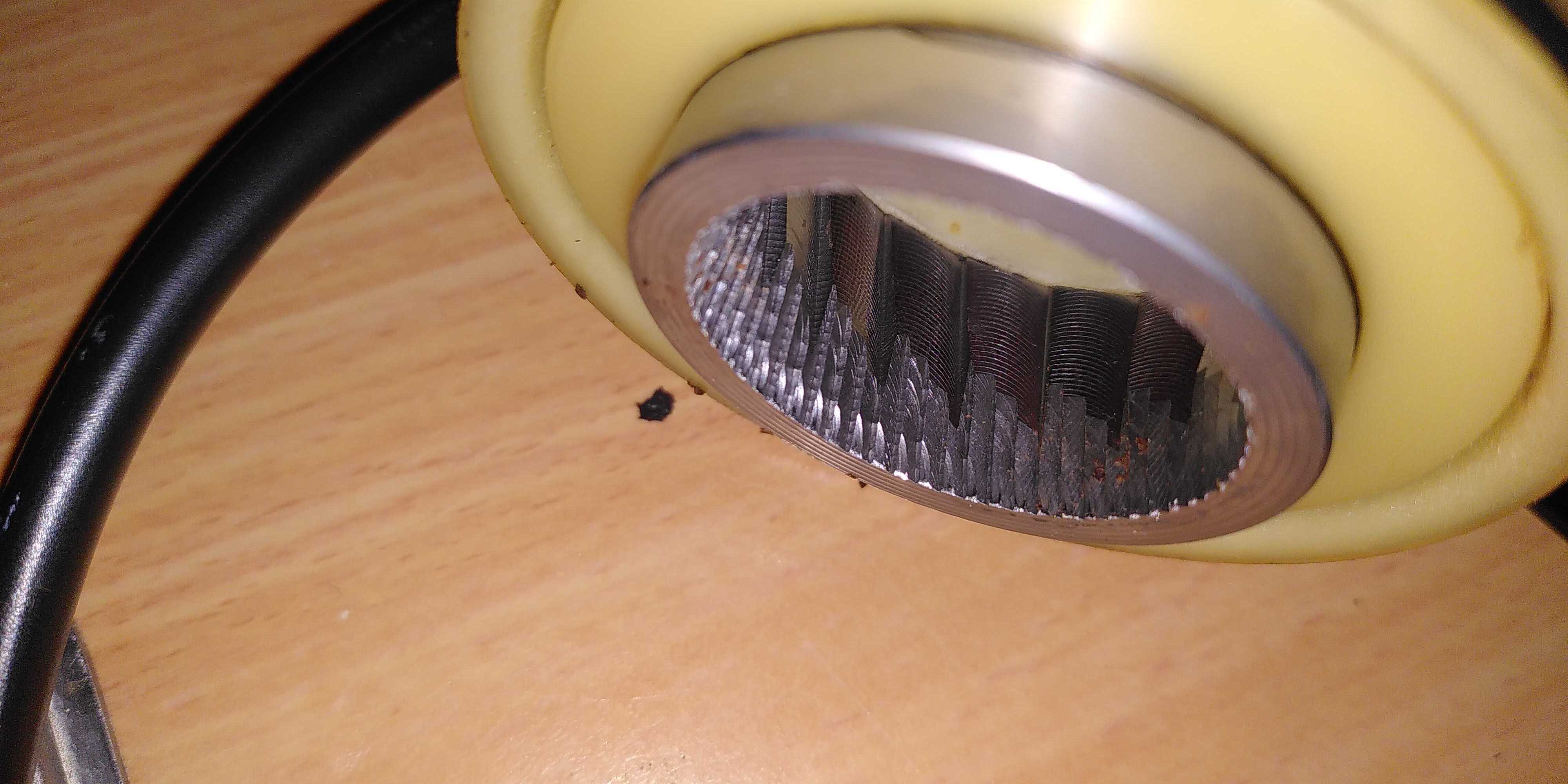

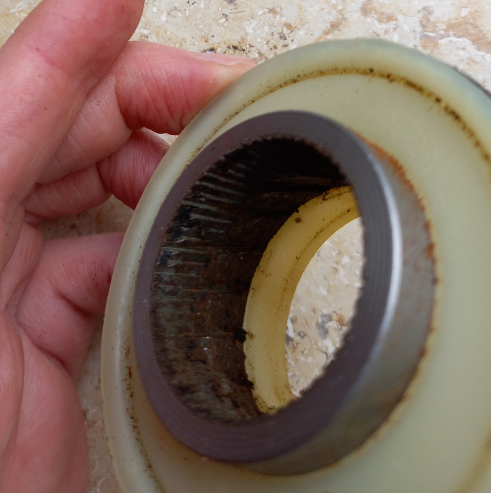

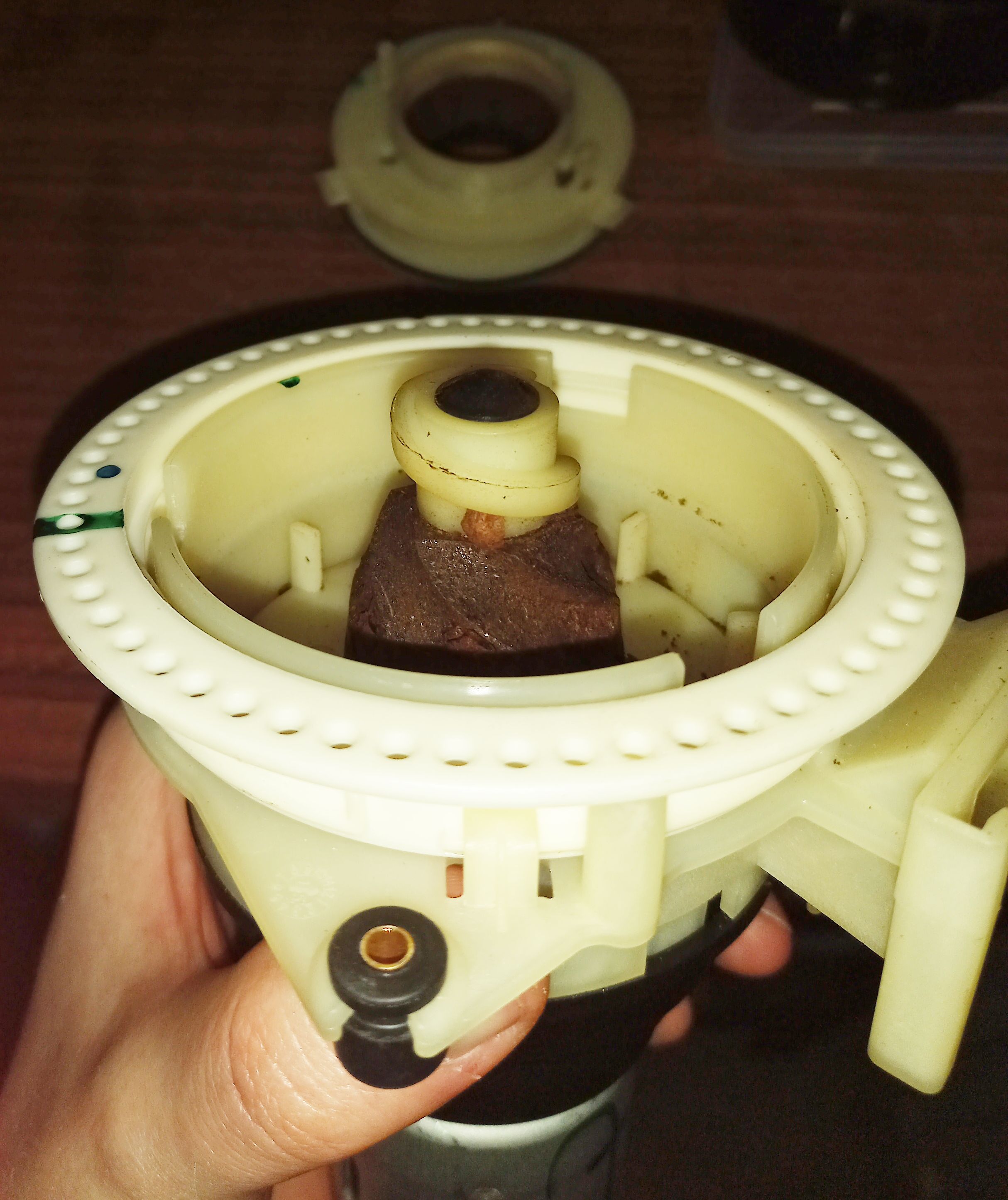

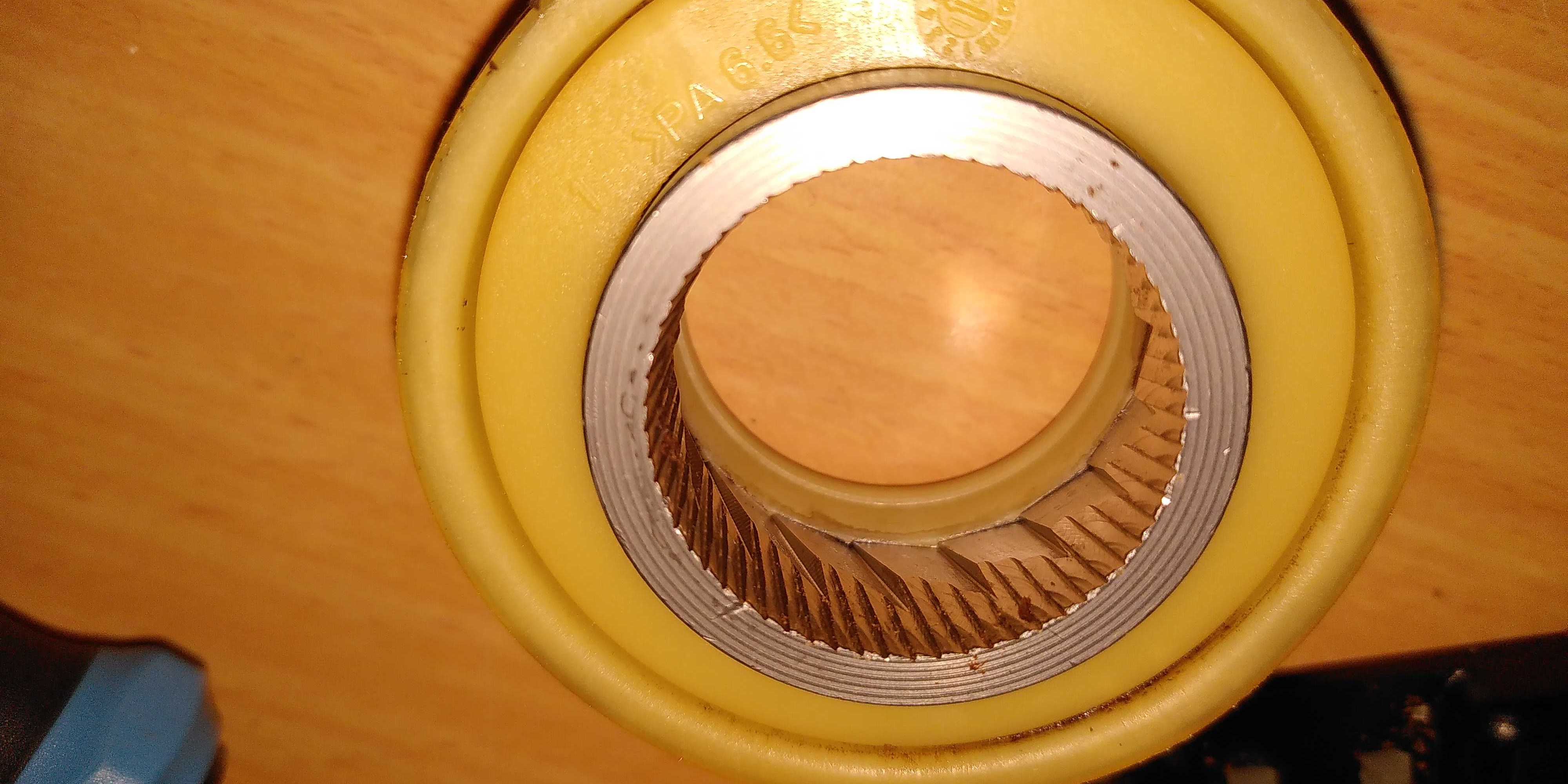

    • So alles auseinander bekommen.
      Das offensichtlich verkantete Bohnenstück habe ich entfernt.
      Sonst habe ich ausser reinigen alles erstmal wieder so zusammengebaut wie es war.
      Zwei Anhaltspunkte hätte ich noch fürs weitere Vorgehen.
      Die Makierungen und ob das Mahlwerk überhaupt noch Mahlen kann, aber den Zustand kann ich nicht genau einschätzen.
      Jetzt die spannende Frage.
      Komplett neues Mahlwerk, neue Mahlscheiben oder wird das Problem wo anders liegen?

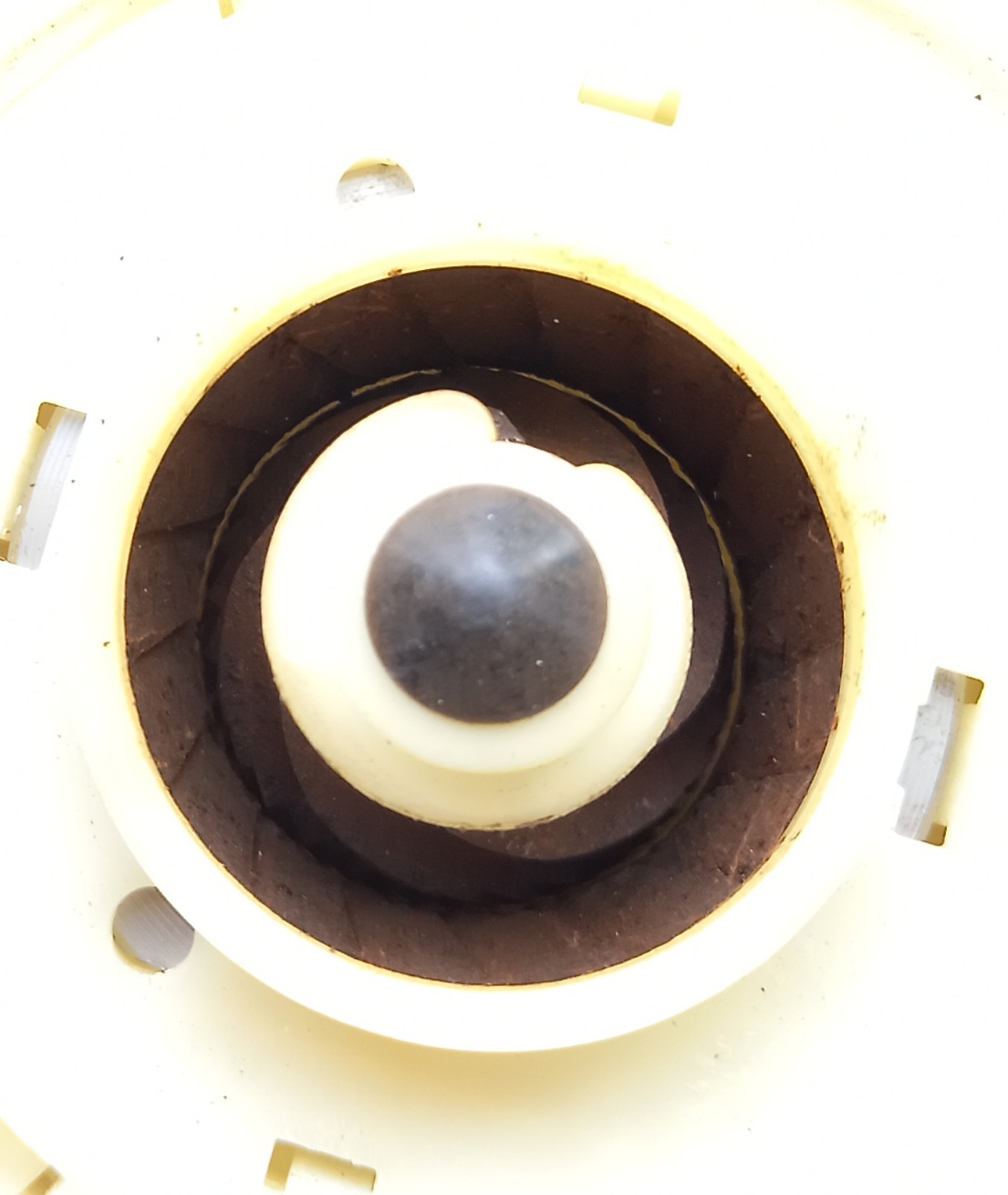

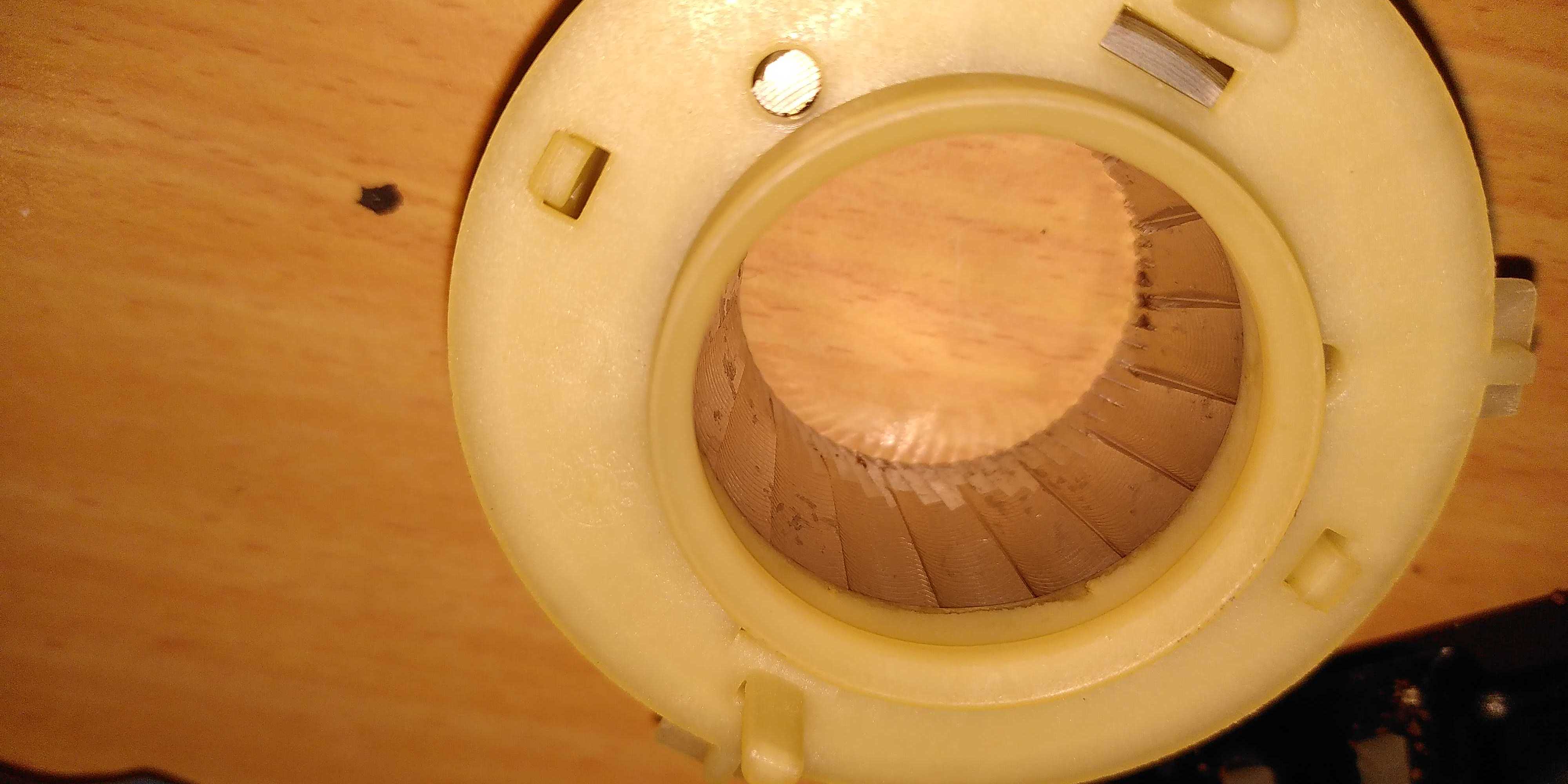

        464,5 kB, 1.813×1.860, 124 mal angesehen
        567,28 kB, 2.428×2.889, 135 mal angesehen
        617,86 kB, 1.800×2.400, 133 mal angesehen
        464,2 kB, 1.644×1.650, 132 mal angesehen
        171,86 kB, 1.105×1.310, 134 mal angesehen
      da das Mahlwerk komplett zusammengerostet ist (so sieht es
      im Zweifel aus, wenn versehentlich Wasser ins Bohnenfach
      und nicht in den Tank nachgefüllt wurde) muss es komplett
      ersetzt werden. Man kann in dem Fall nie ausschließen, dass
      auch Feuchtigkeit in Getriebe und Antrieb gelangt ist.
      Es gibt diese sehr leistungsfähigen ME012 HP Mahlwerke
      nicht mehr, sondern nur die zu dem Gerät passenden
      ME043 Original Jura Aroma+ Komplettmahlwerke:
      komtra.de/jura-ersatzteile/jur…oma-v1-johnson-kranz.html
      Das das Gerät aber ansonsten scheinbar funktioniert, ist eine
      Reparatur trotz der hohen Kosten für die Aroma+ Mühle meiner
      Meinung nach durchaus "gerade noch im Rahmen".
      PS: Du hast "Post".

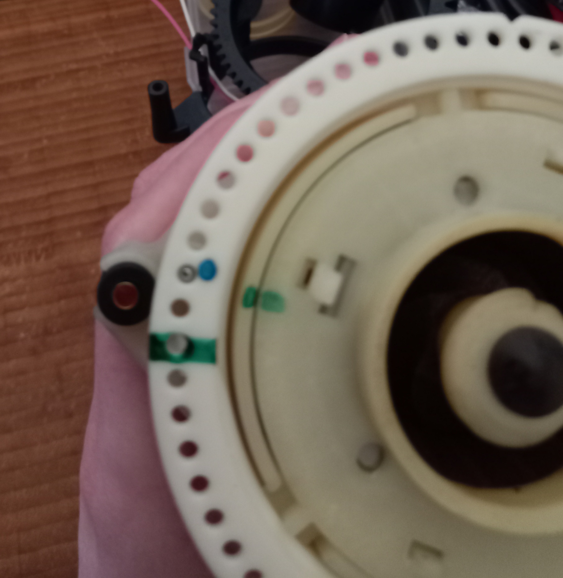

      Hier noch Bilder vom Mahlkegel...
        473,51 kB, 2.000×4.000, 74 mal angesehen
        358,41 kB, 2.000×4.000, 67 mal angesehen
        318,72 kB, 4.000×2.000, 66 mal angesehen
        385,35 kB, 4.000×2.000, 51 mal angesehen
        423,27 kB, 4.000×2.000, 61 mal angesehen
      es handelt sich wie zu sehen ist um ein ME012 (HP) Mahlwerk.
      Es ist zwar wie zu sehen ist je nach Bild um 2 bis 3 Raster zu fein
      eingestellt (grüne Markierungen nicht deckungsgleich) aber wenn
      es nicht dreht und dafür ein lautes Geräusch entsteht wird das
      Planetengetriebe defekt sein. Ansonsten sieht es noch sehr wenig
      benutzt aus und die Mahlsteine könnten noch in Ordnung sein.
      Aber Du benötigst wohl eine andere Motor-Getriebe-Einheit.
