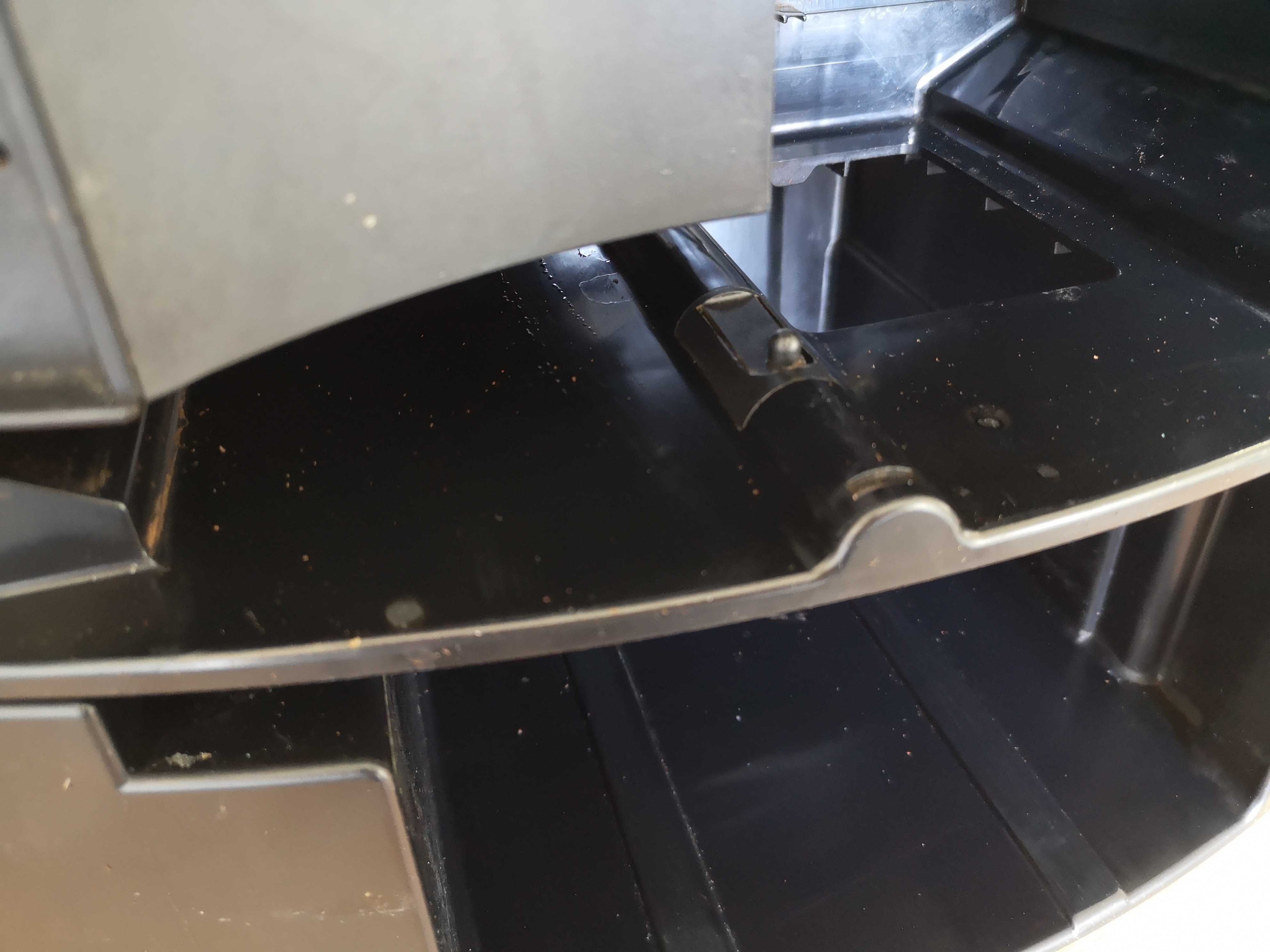

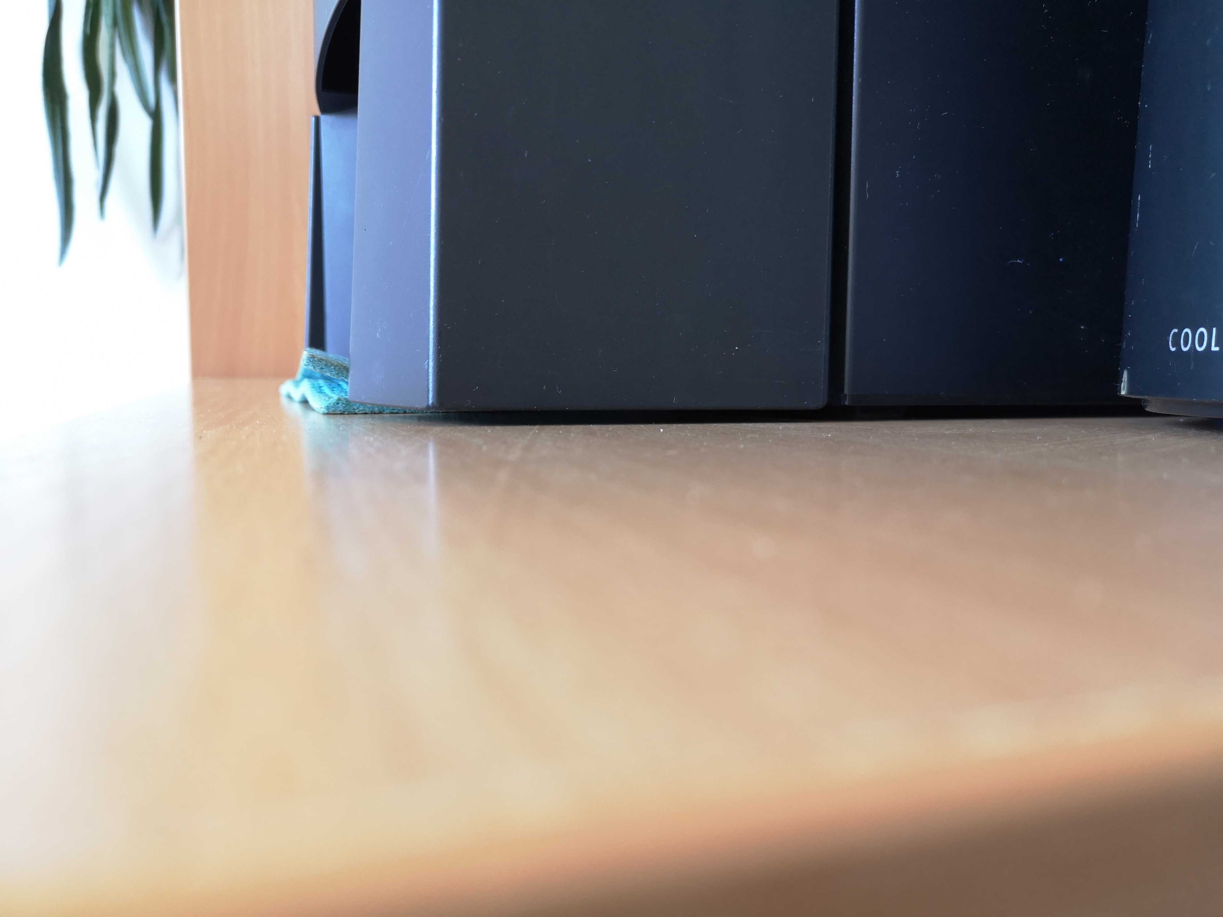

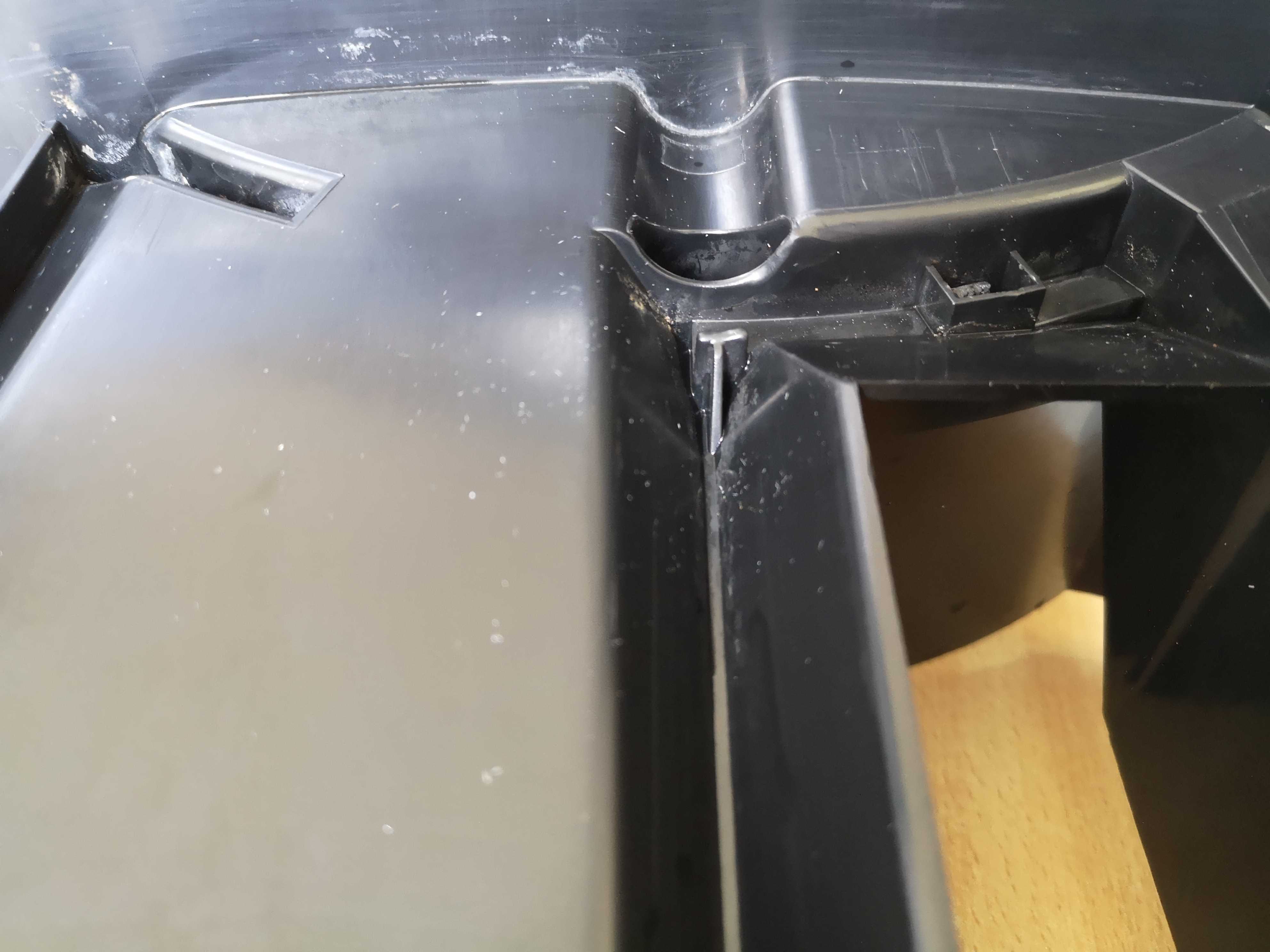

    • Gerne doch, kein Thema!
      Auf dem ersten Foto sieht man den Wischlappen, den ich als Rutschbremse untergelegt habe. Nicht schön, aber funktioniert. Auf dem zweiten Foto sieht man die Zunge mit dem Pin am Ende, der die Abtropfschale festhalten soll. Die Zunge ist schon wieder weiter nach unten gedrückt, aber es hatte nichts geholfen, sie nach oben zu biegen. Das letzte Foto zeigt die Mitte der Unterseite der Abtropfschale. Da greift der Pin aus Bild zwei ein und sollte die Schale festhalten.

    • Prima erklärt.
      Jetzt mit den Bildern macht es auch mehr Sinn.
      Wenn Du eventuellen jemanden kennst, der einen Heißluftlötkolben hat (Bitte keinen Heißluftföhn), dann wäre das eine Sache von wenigen Minuten das "erst mal" mit dem Pin zu richten.
      Ich biege die erwärmten Sperrklinken an der Brühgruppe auch vorsichtig nach oben und kann die Brühgruppe sehr lange nutzen. Ein erneutes hochbiegen in meinem KVA-Imperium war bislang nur wenige male nötig.
      Wenn die erwärmte Stelle leicht glänzend wird beim erwärmen, dann ist es warm genug und kann vorsichtig gebogen werden.
      Nur langsam und schrittweise bitte die Temperatur erhöhen. 100°C-120°C sollten reichen.
      Kannst Du den Pin ausbauen? Sieht zumindest auf dem Bild so aus.

    • harry owl schrieb:
      der Pin [...] ist von unten fest geschraubt
      Spannend! Wie @apejovic schon schrieb hatte auch ich heute beim Aufmerksamen betrachten der Zunge für das Foto den Eindruck, als wäre da am Rand eine Kante und die Zunge wäre separat. Beim Drüberfahren mit den Fingern fühlte sich das aber nicht so an. Ich werde die Maschine (planmäßig) erst im Dezember wieder komplett warten und dazu das Unterteil abschrauben, aber wenn es sich lohnt, dann mache ich das gerne vorher schon. Bei der Komplettwartung nach dem Kauf der gebrauchten Maschine war mir das gar nicht aufgefallen - vermutlich weil der Fuß eh nur im Weg ist und abgeschraubt wird zum Zerlegen der Maschine. :)

    • Die erwähnte XS 9 ist von 2012, eine der frühen mit One Touch ohne One Touch zu heißen. Für die hatte ich das komplette Wartungsset gekauft und nachdem sie innen sehr verschmutzt war lag es mir nahe, sie vollständig zu zerlegen. Allerdings ist es mir wirklich nicht gelungen dahinzukommen, wo ich hinwollte, ohne den Fuß abzuschrauben.
      Ich habe vorhin beim morgendlichen Einschalten der Maschine mal auf die Haltezunge für die Abtropfschale geachtet. In der Tat ist die von unten angeschraubt und könnte ausgetauscht werden.
    • Liebe Leute!
      Ich habe den Träger mit dem Pin aus der Maschine genommen und zum Halten in erhöhter Position eine Büroklammer dazwischengeklemmt. Unsere Büroräume sind aus der Gründerzeit und habe große Kastenfenster, da wird es bei Sonnenschein zwischen den Scheiben schön warm. Da hinein habe ich das Konstrukt hineingelegt und zwei Tage lang in der Sonne "schmoren" lassen. Nun sitzt der Pin wieder deutlich besser und die Abtropfschale löst sich nicht mehr ganz so leicht wie bisher.
      Insgesamt ist die Konstruktion an der XS9 trotzdem nicht sehr gelungen, denn die Abtropfschale hängt in der Luft und beim Einsetzen in die Maschine hat man nicht das Gefühl, als würde er spürbar in den Pin einrasten. Es fühlt sich immer noch so an als hinge der in der Luft und es fehlte ein Millimeter oder zwei, denn es macht nicht "klack" als Einrastgeräusch.
