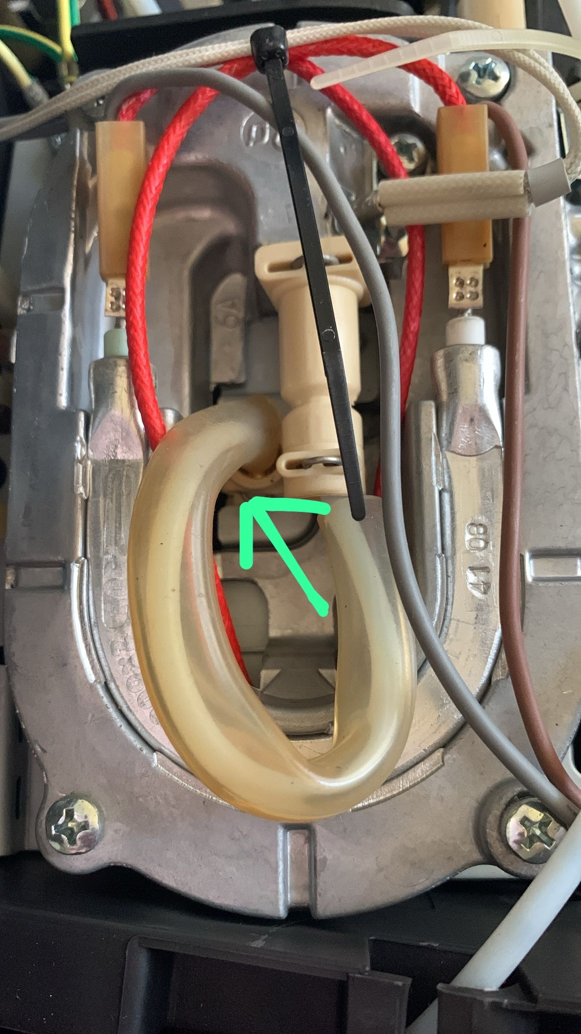

    • Melde mich mit neuen Infos. Den Heizer mit thermoblock ausgebaut ( eklig) Blech sieht wie neu aus , hab gesäubert Dichtungen gewechselt. Alles wieder eingebaut dann festgestellt der schwarze Schlauch wo da dran ist kamen bröckel raus , war so zu ging kein Luftzug durch , gesäubert angeschlossen .
      Maschine getestet shit was das jetzt , die Brühgruppe fuhr extrem weit hoch fiel auseinander under der thermoblock / Heizer erhob sich . Ich hab vergessen den festzuschrauben .
      wie bekomm ich die Brühgruppe wieder raus ?
      mutimeter kam auch .
    • Ich hab’s hinbekommen. Alles zusammen gebaut, Brühgruppe fährt rauf runter nach einschalten . Geht dann in aufheizen bitte warten , nach ca 5 min kommt allgemeine Störung. Der Heizer ? Auf dem Brühkolben bleibt kalt .
      Was ist nun zutun ?
