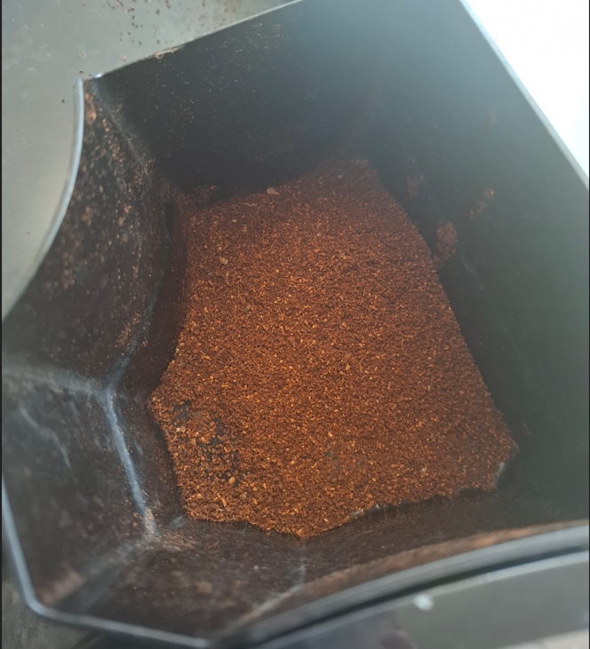

      - der gemahlene Kaffee wird ungepresst, also nicht als Paddy sondern als Pulver, trocken!, in den Trester gegeben
      - statt Kaffee läuft heißes Wasser aus der Ausgabe in die Tasse. das Wasser kommt also gar nicht mit dem Kaffeepulver in Berührung

      Siehe auch Bild des gemahlenen Kaffees (kein Paddy).

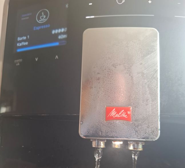

    • Den Aufschäumer kann (muss man regelmäßig) ausbauen und reinigen, den kann man nach unten weg ziehen, wenn man die zwei Laschen zusammendrückt.
      Wenn der Mitnehmer vom Keramik-Ventil kaputt ist kommt das Wasser sonst wo raus.
    • Sagen wir es mal deutlicher. Wenn das Pulver so trocken ist, KANN UNMÖGLICH das Wasser durch die Kaffeezotten gekommen sein, sondern MUSS wenn es vorne aus zwei Ausläufen kam durch die Zotten des Milchschäumers oder die yheißwasserzotten gekommen sein. Da Du aber nicht in der Lage warst, dass zu erkennen, die Aufforderung den Aufschäumer zu entnehmen. Dann kommt das Wasser sicher irgendwie raus aber nicht durch die zwei Aufschäumer Zotten oder durch die zwei schmalen Heißwasserzotten, aber da erkennt man leichter, wenn es dadurch käme.
    • Erstmal danke für Eure Geduld. Jetzt hab ich auch kapiert, was der Aufschäumer ist :thumbsup:
      Ich hab direkt mal ein Bild gemacht - da könnt ihr gut erkennen, wo der "Espresso" heraus kommt.
      Zu meiner Schande muss ich gestehen, dass ich nicht zu 100 % sicher bin, wie es sein muss. Danke für weitere Hilfe!!!
        72,78 kB, 900×535, 49 mal angesehen

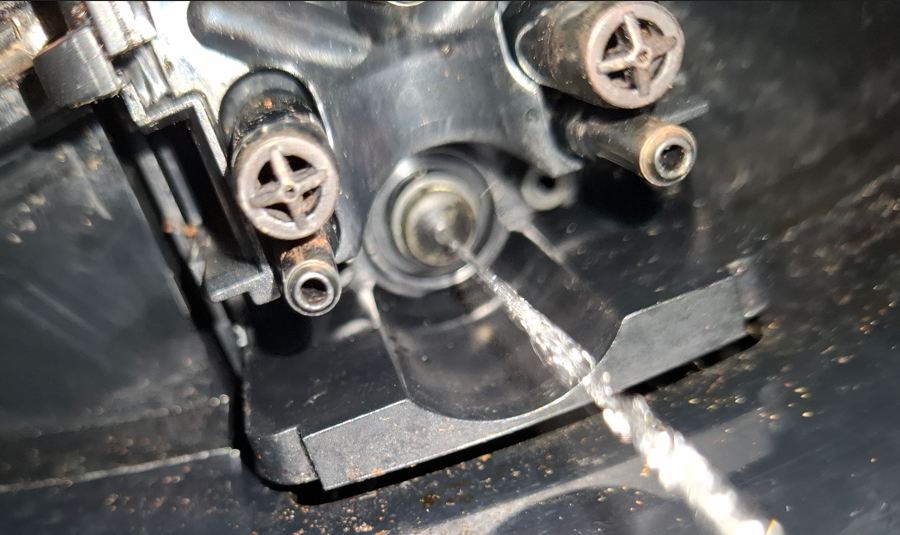

    • Und hier ist zu sehen, dass der Espresso wie schon von Tobias angenommen durch die Dampfdüse und nicht den Kaffeeauslauf kommt.
      Und wenn der "Kaffee" durch die lila Leitung (komtra.de/media/files/Melitta-…+F77+F780-A6571202020.pdf (kommt, steht das Ventil "E" (komtra.de/nivona-ersatzteile/n…-kaffeevollautomaten.html) falsch weil es kaputt ist:
    • Wenn die Kappe vom alten Keramikventil nicht undicht ist, kanns5 Du versuchen das alte KV mi5 einem neuen Mitnehmer wieder instandzusetzen.
