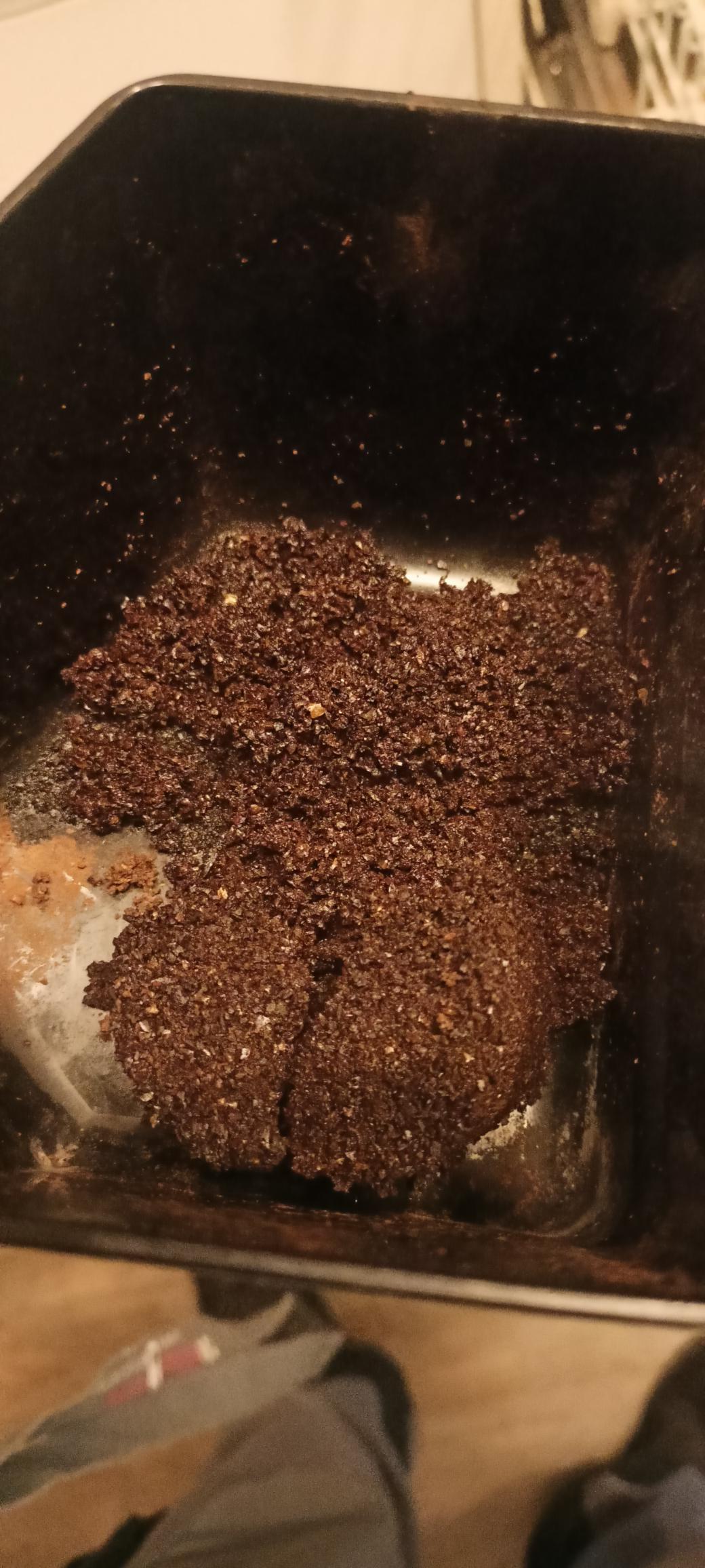

      - Erstmal Mahlkranz quergetauscht mit dem aus einer Maschine gleichen Baujahrs -2012- (der augenscheinlich noch wesentlich besser aussah), Mahlkegel sahen bei beiden gleich aus, bei dem was ich bisher hier gelesen habe sollten die nicht so verschleißen.
      Trester sieht nach mehrmaligem einstellen aktuell so aus wie im Bild (ich nehme mal an der sollte fester sein? - noch mehr in die "feine" Richtung drehen?), Kaffeegeschmack hat sich nicht geändert, ich wäre um Vorschläge Dankbar.

      das sieht deutlich zu grob aus. Das Kaffeepulver sollte nicht grober sein als normaler Haushaltszucker.
      Ob die anderen Mahlsteine aber in Ordnung sind, kann man nicht sagen, da Optik und Haptik durchaus auch mal sehr täuschen können. Es gibt welche die schauen gut aus und fühlen sich gut an - so dass man meint „passt“ und nix ist und andere bei denen man meint „das wird nie was“ gehen noch recht gut.

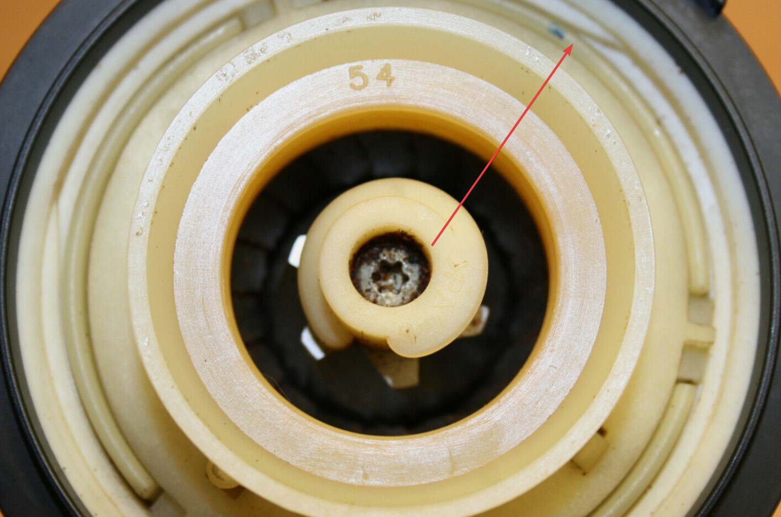

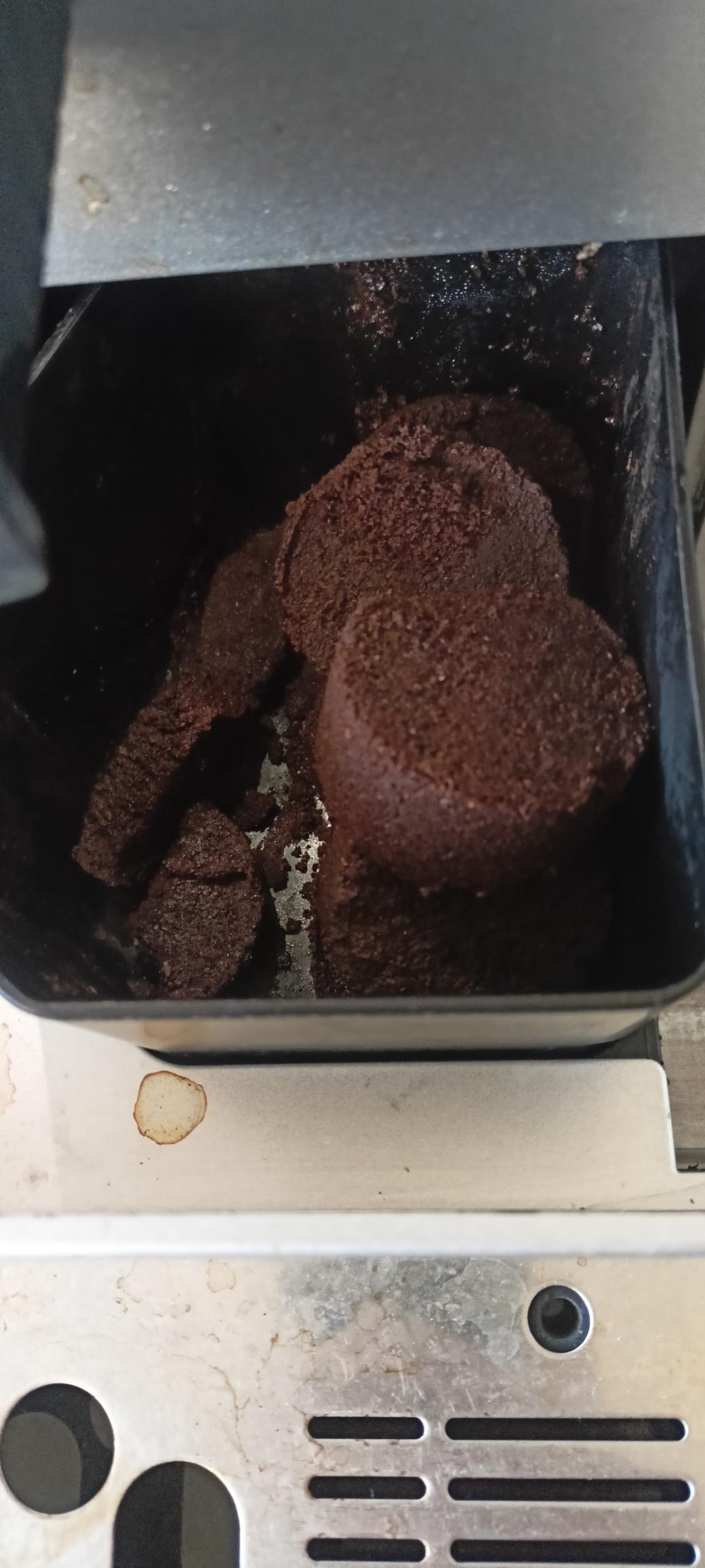

    • Ich habe jetzt das Mahlwerk nochmal weiter gedreht, die Körning ist meiner Meinung nach feiner geworden, mein Problem ist nur, dass quasi - wenn ich jetzt noch weiter drehen würde - das Gewinde zuende ist und ich wieder den Mahlkranz in der Hand hätte... habe ich da was falsch zusammengebaut oder ist das dann das Zeichen dafür, dass der Mahlkranz auch definitiv "am Ende" ist ? Leicht mehr Geschmack ist im Kaffee wieder drin nur weiter drehen geht halt nicht...

    • Wenn man feiner dreht (Uhrzeigersinn am Mahlkranz) schraubt man weiter zu. Dann kann der Mahlring nicht herausfallen. Entweder hast Du die Zusammenhänge nicht verstanden oder es liegt ein grober Montagefehler vor.

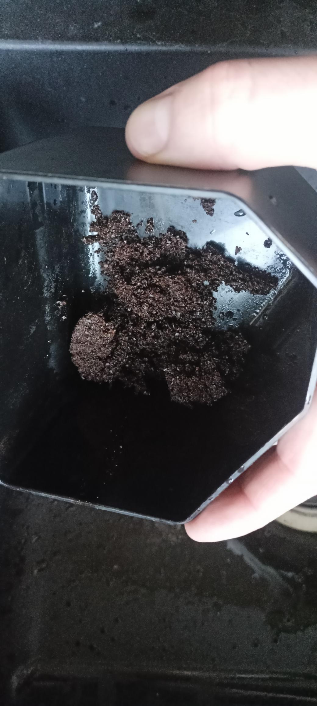

    • Hab die Punkte auf der Gehäuserückseite falsch interpretiert, ich dachte großer Punkt - "starker" Kaffee (also dachte ich die Körnung wird kleiner...), kleiner Punkt "schwacher" Kaffee, ich danke dir, jetzt siehts so aus und der Kaffee schmeckt auch wieder nach ein wenig rumprobieren!
