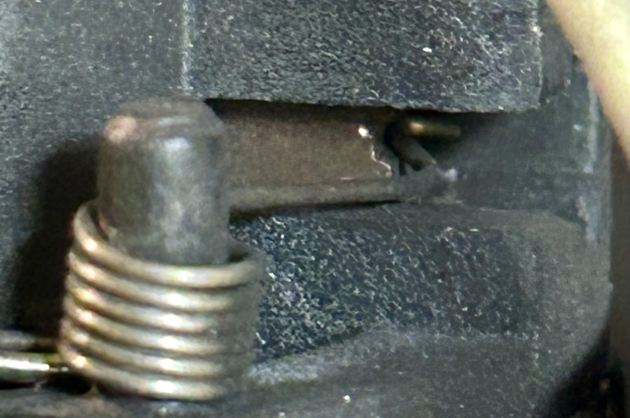

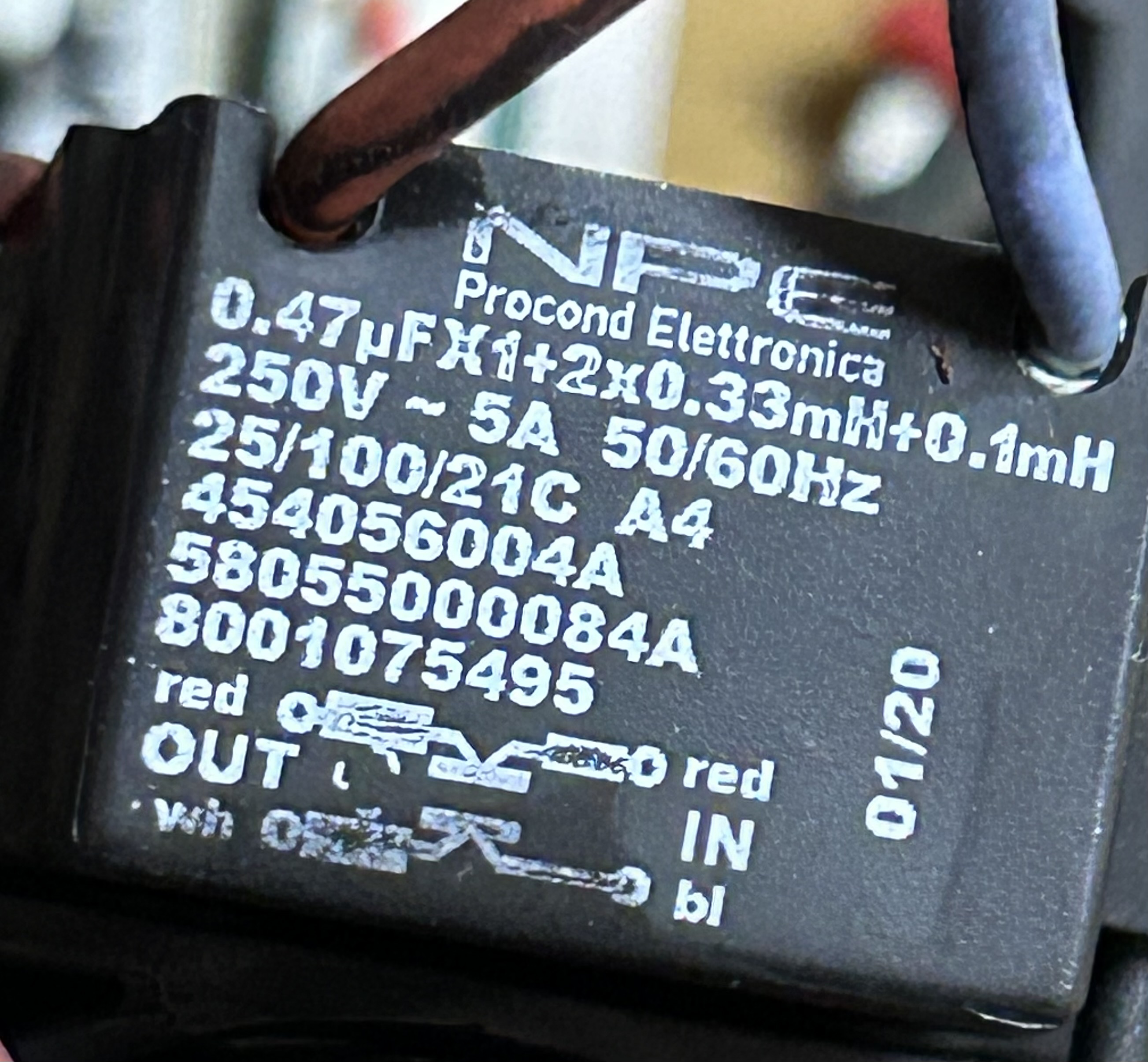

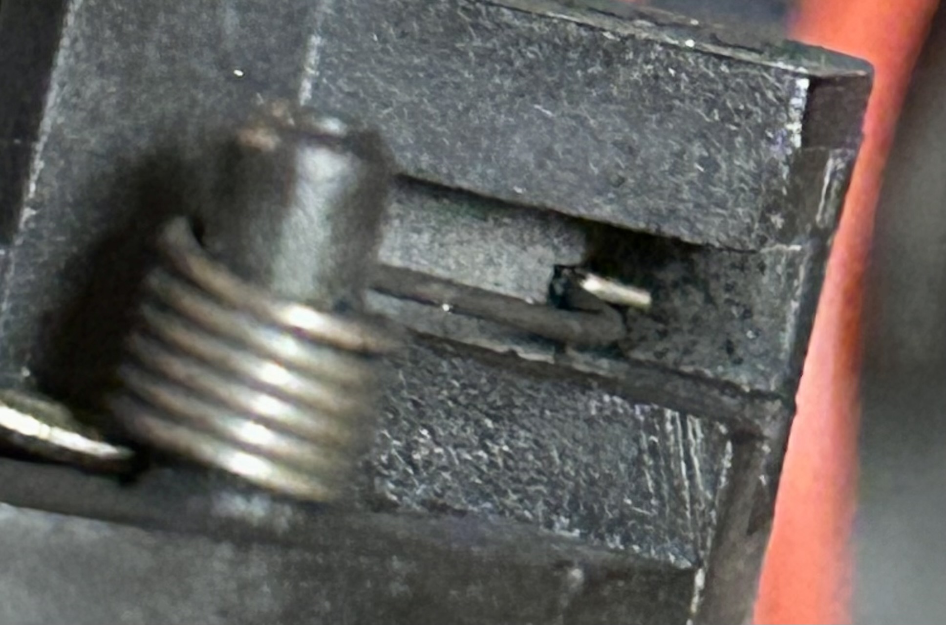

    • So, nun bin ich dazu gekommen, noch mal einen Blick auf das Mahlwerk zu werfen. Im Anhang habe ich drei Fotos. Zwei davon zeigen die beiden Kohlen. Ich denke, die sind noch in Ordnung. Auf dem dritten Foto sieht man ein Elektronik-Modul, dass auf dem Mahlwerk sitzt. Die Beschriftung hatte ich beim ersten Anschauen übersehen. Hier steht aber nun was von 250V AC. Was bedeutet das dann? Allerdings sehe ich, dass in der roten Zuleitung auch noch was verbaut ist. 220 V DC kann ich nur schwer "besorgen".

    • Hallo, evtl. hilft ein Reset des Mahlwerks.
      Mahlwerkreset....Maschine muss am Hauptschalter aus sein, aber vorher versuchen einen "kleinen Espresso" zu beziehen, auch wenn es nicht geht. Maschine Ausschalten. Pulverschublade Öffnen. Gleichzeitig die Taste "pfeil nach unten" und "Tropfentaste" drücken und gedrückt halten. Dabei den Hauptschalter anschalten. Die beiden Tasten noch mindestens 5 Sekunden gedrückt halten...dann loslassen und der aufforderung pulverschublade schliessen nachkommen
    • Bin überrascht! Danke @swolle! Habe die Prozedur zum Reset des Mahlwerks zwei-, dreimal gemacht. Nach dem ich beim Esspresso tatsächlich auf ganz klein gestellt und den Reset noch mal durchgeführt habe, hat sich das Mahlwerk wieder gedreht! Danach habe ich auch mal einen Kaffee Crema probiert und auch das funktionierte. Verwundert bin ich aber auch, da keine Fehlermeldung kommt, obwohl keine Bohnen im Mahlwerk waren. Die Maschine ist noch komplett offen also auch der Bohnenbehälter fehlt.
