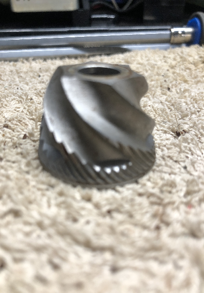

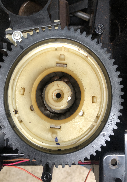

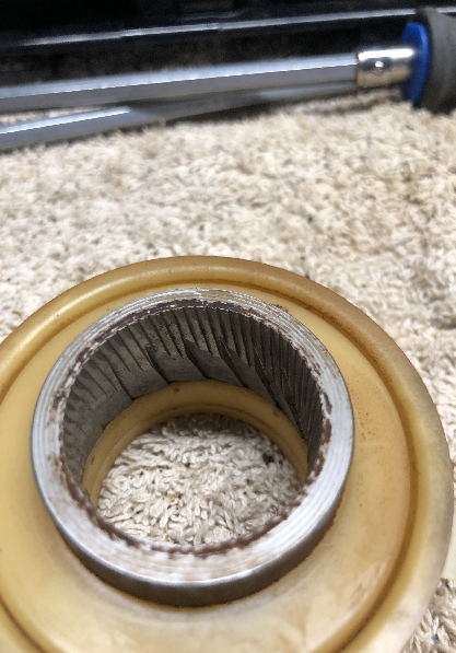

      Als nächstes brauchen wir Bilder von der Mühle - insbesondere vom Mahlkegel und dem Mahlring sowie eines auf dem der Mühlentyp zu erkennen ist (entweder oben am Kunststoffteil mit dem Pulverkanal oder am Gehäuse des Planetengetriebes der Mühle). Auch mal Bilder vom Trester ob der Mahlgrad viel zu fein ist. Gesucht werden Bezeichnungen wie ME005, ME012, ME043 oder HP-Mahlwerk.
      Die Tatsache, dass es keine Steinsicherung gibt, sondern feste Mitnehmer an der Förderscheibe bedeutet, dass es ein Aroma+ ME043 oder HP Mahlwerk ME012 ist (also KEIN ME005). Daher werden auch die Bilder von Mahlkegel und vom Mahlring benötigt (Mahlring von beiden Seiten). Wenn die Mühle zur Maschine passt, sollte die Mahldauer beim 2-Tassen-Bezug ca. 4,5 Sekunden sein.

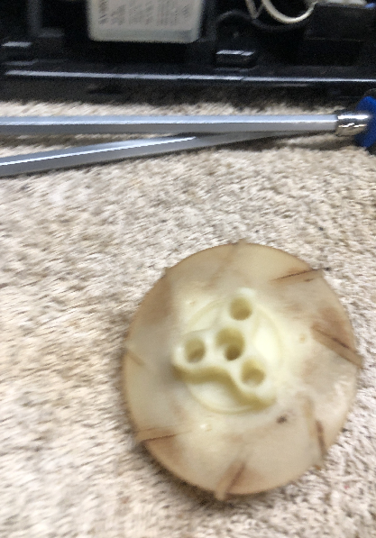

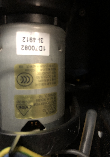

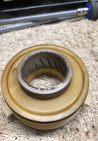

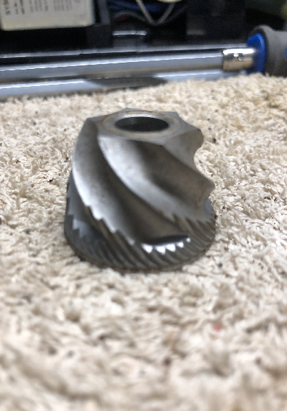

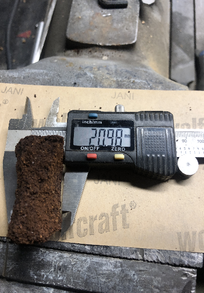

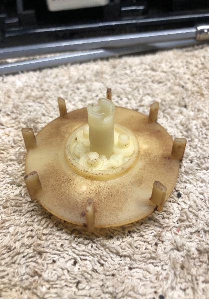

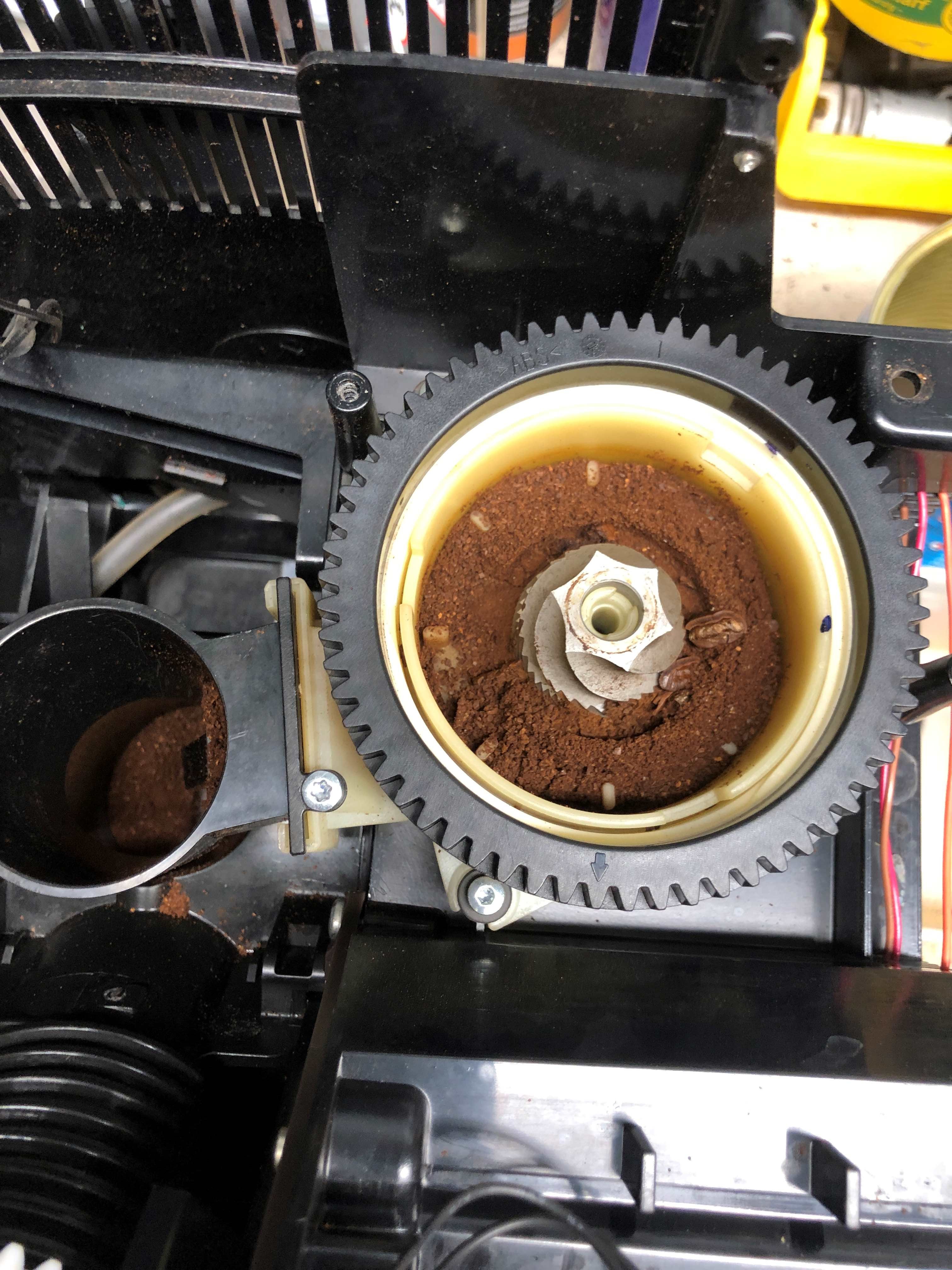

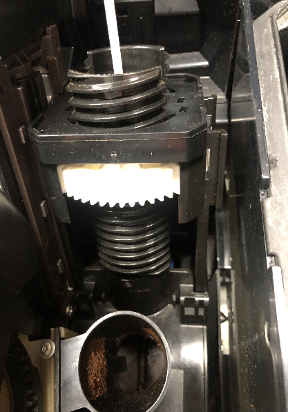

      wenn der Tab 20mm hat, sollte der Bezug aber eigentlich nicht abgebrochen werden.
      Zu den Bildern:
      Auf dem Bild 7449 fehlt die Zentral-Schraube für den Mahlkegel. wenn die Mühle so betrieben wurde sind die Mahlsteine sicher jetzt Schrott.
      Es wurde ein Bild vom Motor der Mühle eingestellt, aber keines von den Bereichen mit den Bezeichnungen die ich angefordert habe.
      Zu sehen ist aber ein HP bzw. ME012 Mahlwerk, in unbestimmbaren Gesamtzustand.
      Man sieht aber auf dem letzten Bild auch, dass die Führung der Brüheinheit nicht richtig montiert ist. Das Gerät ist also im gröberen Maße verbastelt. So kann man aus der Ferne natürlich überhaupt nicht sagen wo evtl. noch Fehler eingebaut wurden/sind.
      Auch der Pulvertrichter ist nicht mit der Schraube festgeschraubt wie es gehört. Zumindest ist da auch die Beilagscheibe, die eigentlich zu der fehlenden Schraube der Brüheinheitführung gehört.
      Wurde mal ein Test gemacht mit AUSREICHEND Kaffeepulver wie von baldur02 vorgeschlagen.
      Wenn Du in meiner Nähe zuhause wärst, könnte ich mir die Maschine anschauen, ansonsten wird es schwer mit Fernhilfe, da bei dem Gerät einiges falsch montiert ist und man so nur im Trüben fischen kann, weil evtl. an einer Stelle die man nicht im Sinn hat ein weiterer Fehler eingebaut ist.
      Ich befürchte aber, dass Lippstadt leider etwas „weit weg ist“…
      Das ist eher die Gegend von harry owl
