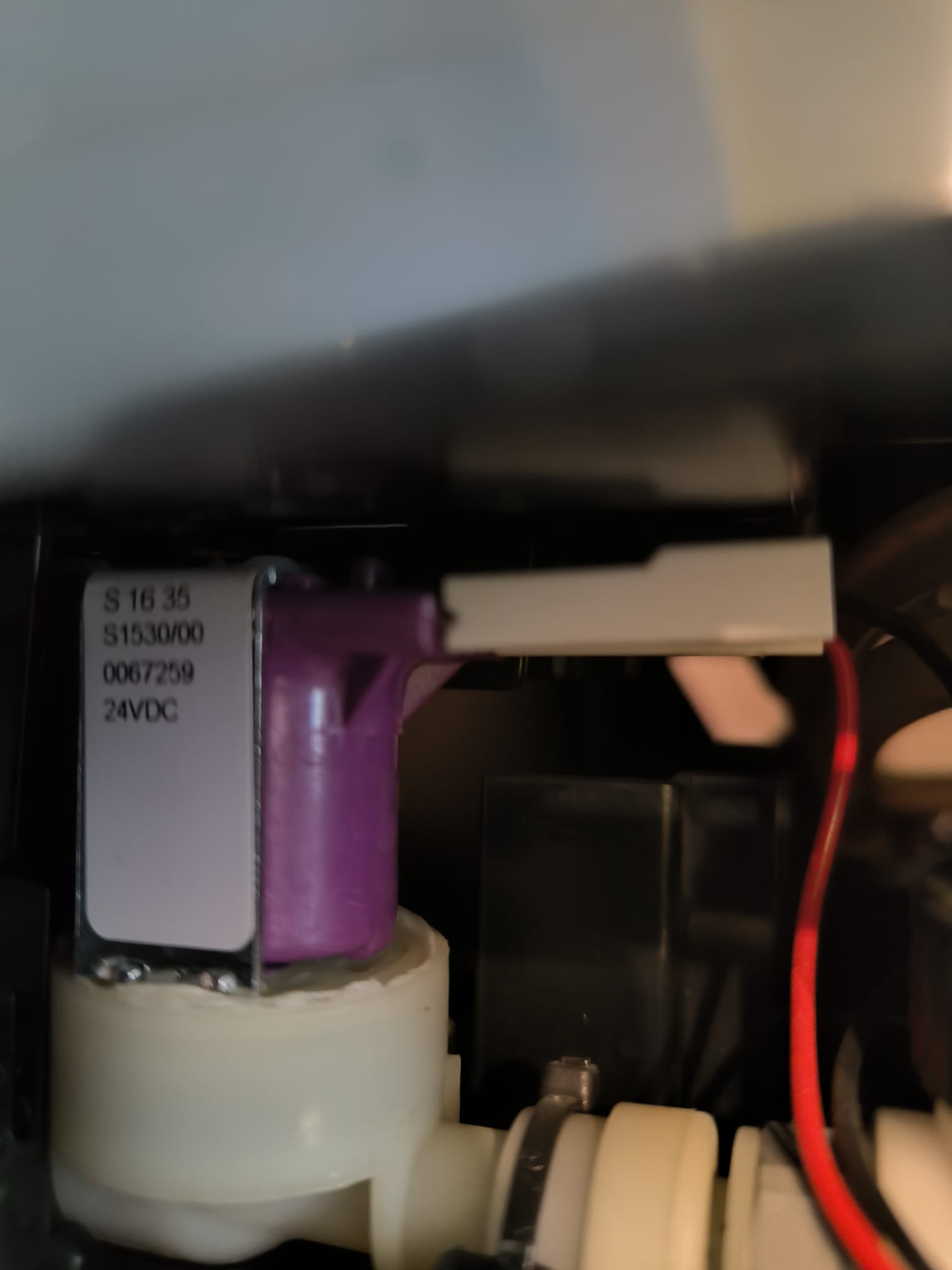

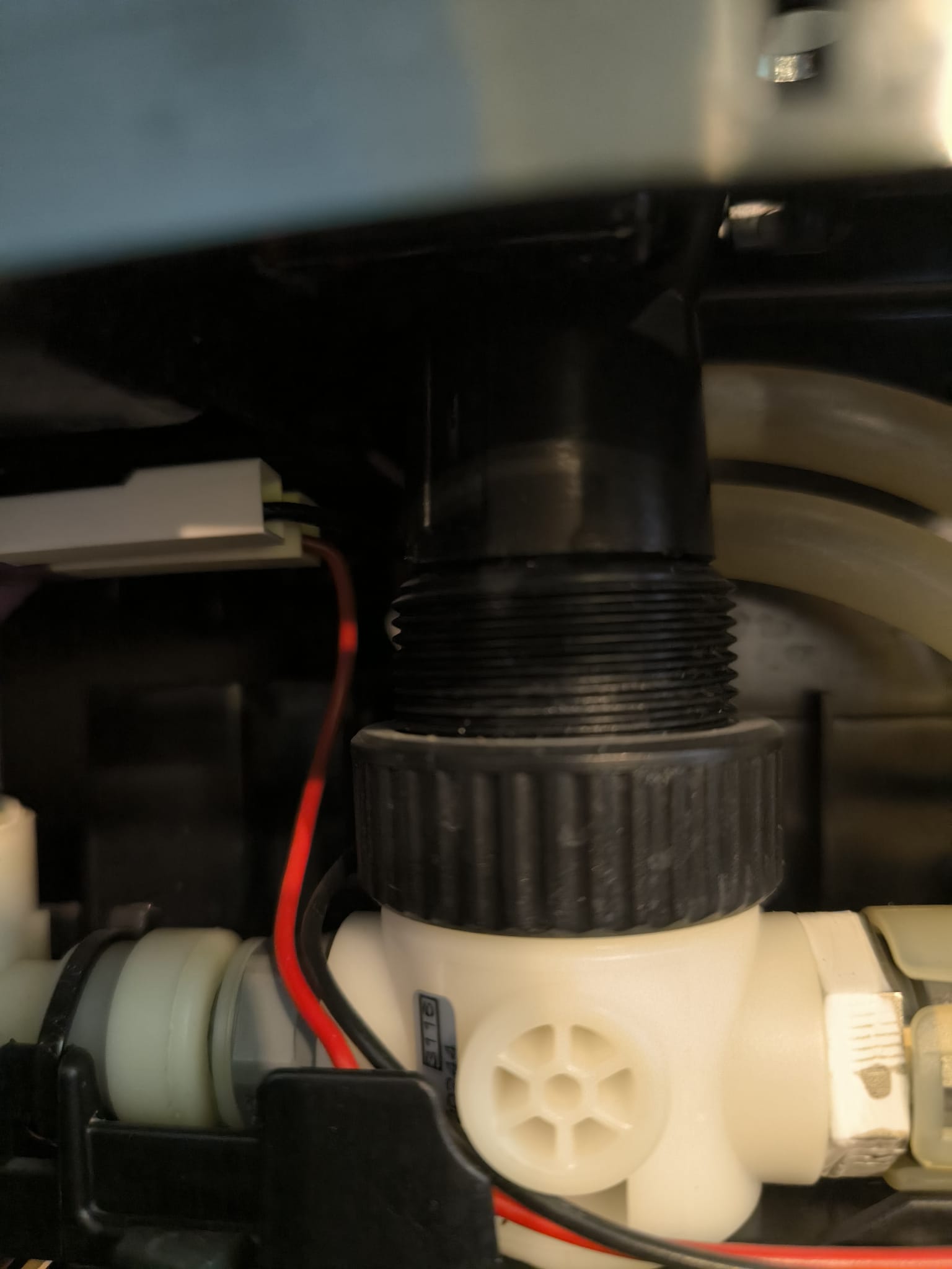

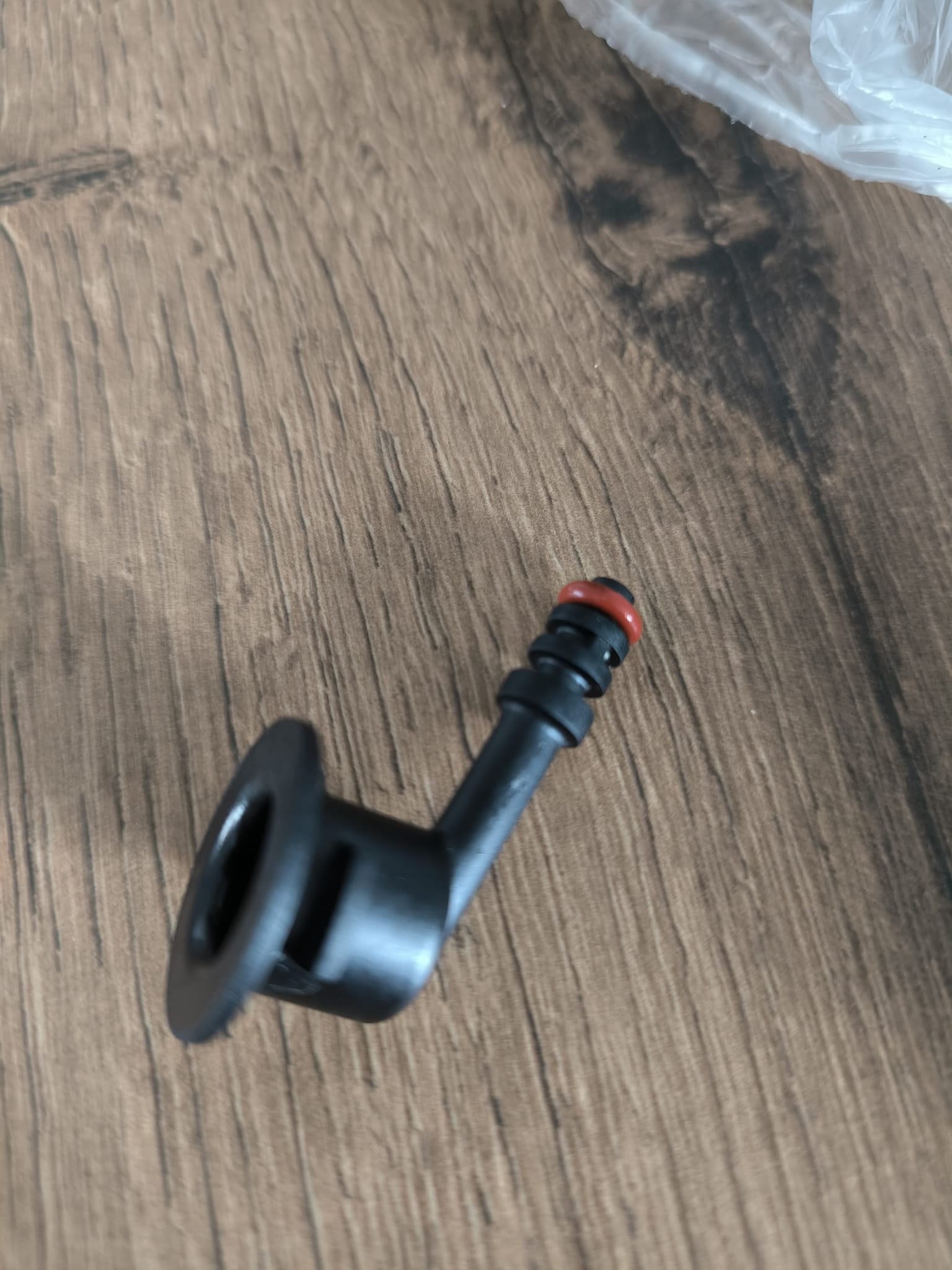

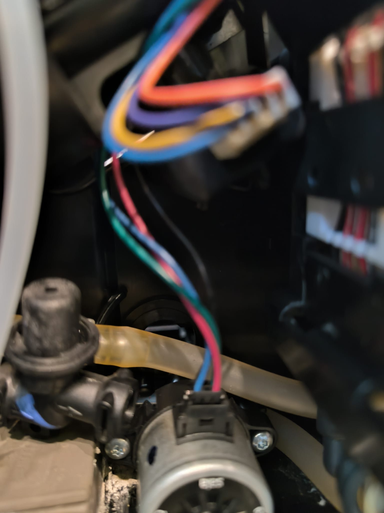

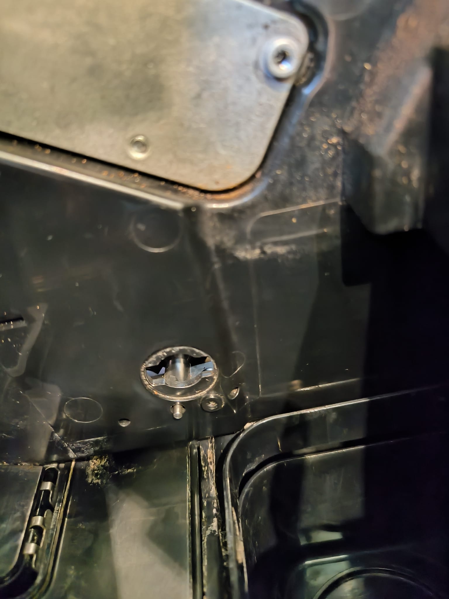

    • Also, dann scheinen vielleicht wirklich mehrere Defekte parallel zu sein. Ich habe vergessen zu schreiben, daß ich die Brüheinheit ausgebaut habe, damit ich sehen konnte, woher das Wasser kommt. Wie kann ich den inneren Wasserdruck überprüfen? ;) Das Magnetventil muß definitiv defekt sein, da die Tropftasse übergelaufen ist. Und die ist groß ;) Der nächste Defekt ist dann wahrscheinlich das:Drainageventil, das sitzt ja vor der Fluid Andockbüchse. Vielen Dank für Eure Hilfe!
    • Hier noch ein paar Bilder.
        92,4 kB, 1.536×2.048, 62 mal angesehen
        168,63 kB, 1.536×2.048, 72 mal angesehen
        256,51 kB, 1.536×2.048, 61 mal angesehen
    • Geh mal im Shop auf „Brüheinheit“ dann siehst Du was ein Drainageventil ist.
      Das auf dem Bild ist das Auslaufventil - schaue unter Ventile im Shop.

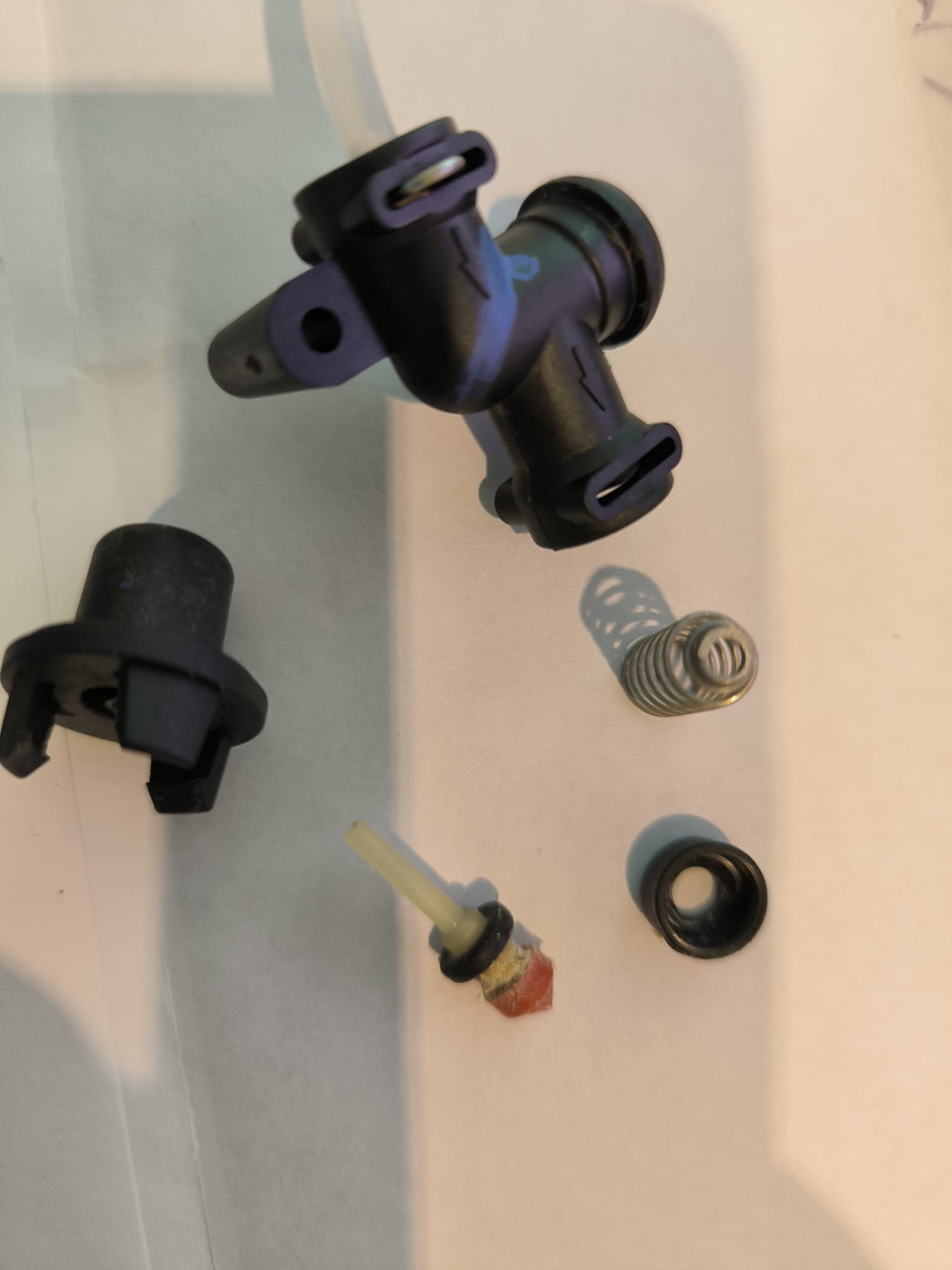

    • Hallo, das Magnetventil am Wassereingang ist defekt. Es schließt nicht mehr. Der Druckregler lässt sich über die Kappe nicht justieren. Wenn man ihn zerlegt, dann kann man innen den Stellweg verlängern, um den Druck zu senken. Habe aber jetzt einen externen Druckregler und ein externes Magnetventil direkt am Wasseranschluß. Damit hab ich Gewissheit, dass wenn die Kaffemaschine aus ist, es zu keiner Überschwemmung kommen kann. Das Auslaufventil war auch defekt, das war der Grund wieso meine Tropfschale voll lief.
      Hoffe ich kann hiermit auch anderen Leuten helfen. Im Anhang das zerlegte Auslaufventil.

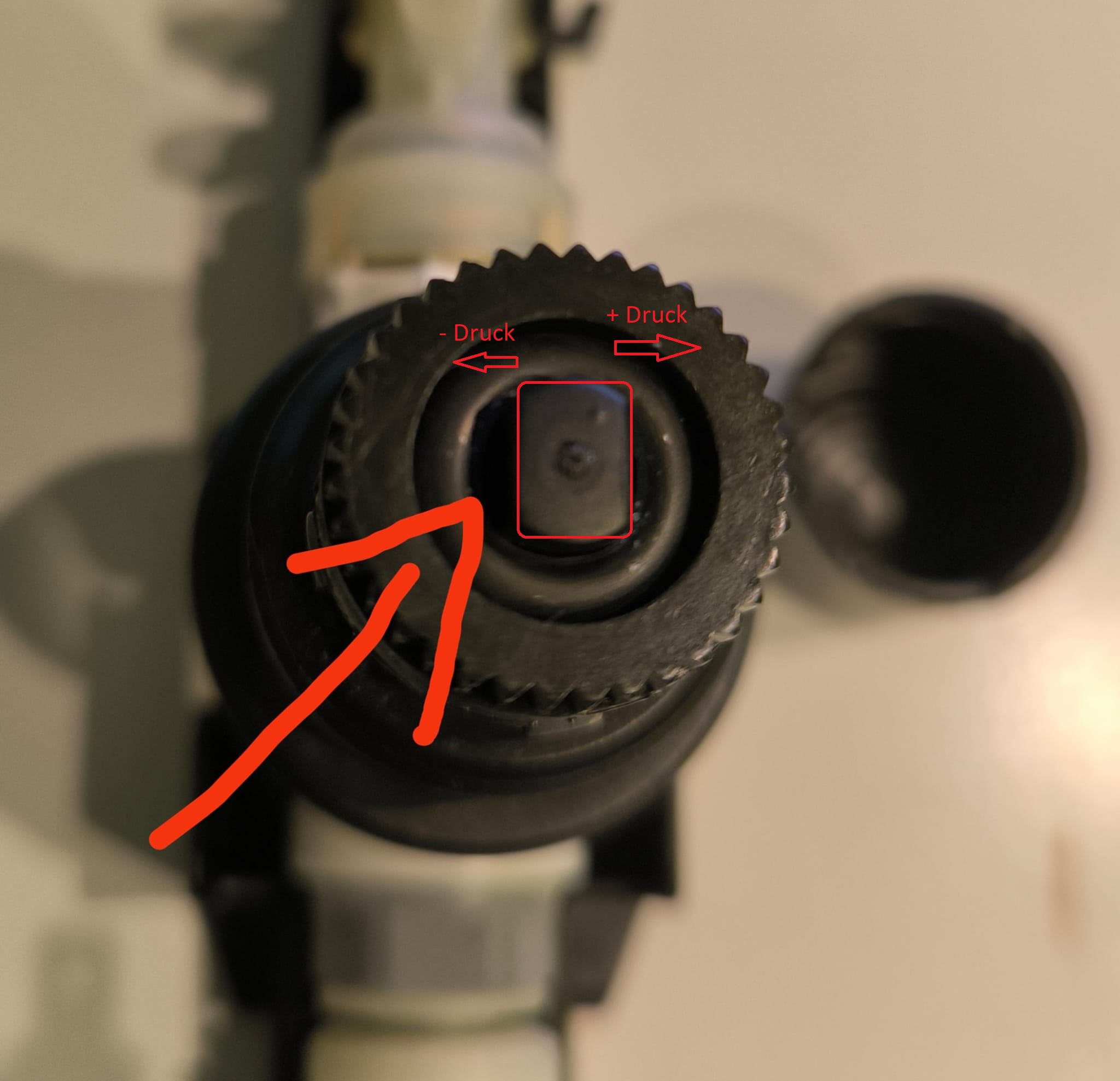

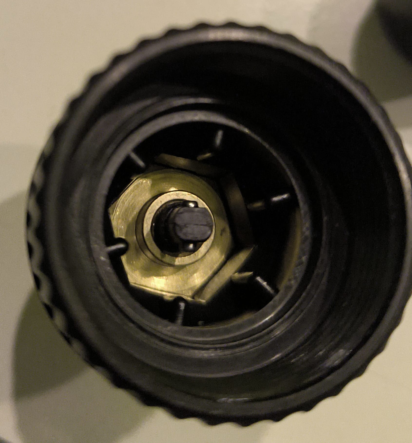

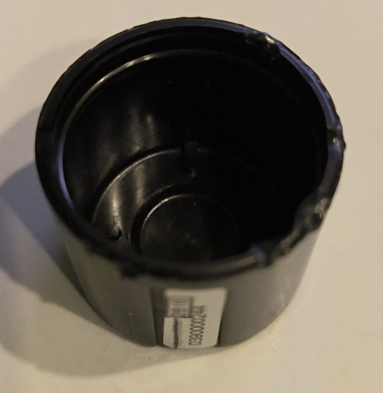

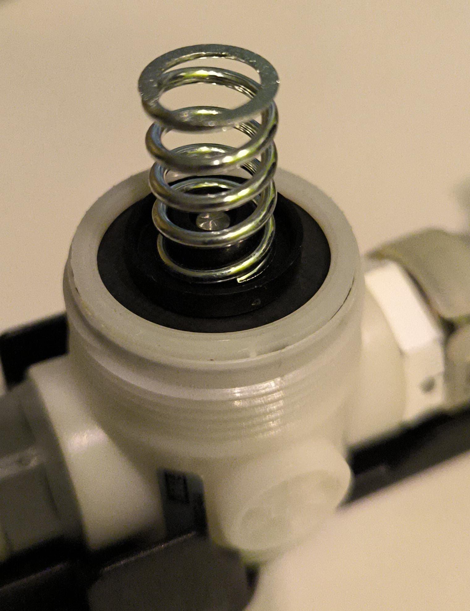

    • Beim Druckminderer habe ich rausgefunden, dass der Einstellstift schwergängig ist. Dadurch wahrscheinlich die Fehlfunktion, wenn er unten hängen bleibt. Wenn man die obere Kappe vom Druckregler entfernt, dann kann man oben den Druck verstellen. Bei 2 vollen Umdrehungen nach links war das Ventil zu. Also ist da gar nicht soviel Spielraum. Die Kappe läßt sich nur sehr schwer entfernen. Weiß nicht, ob es da einen Trick gibt.
        256,32 kB, 1.521×1.978, 54 mal angesehen
