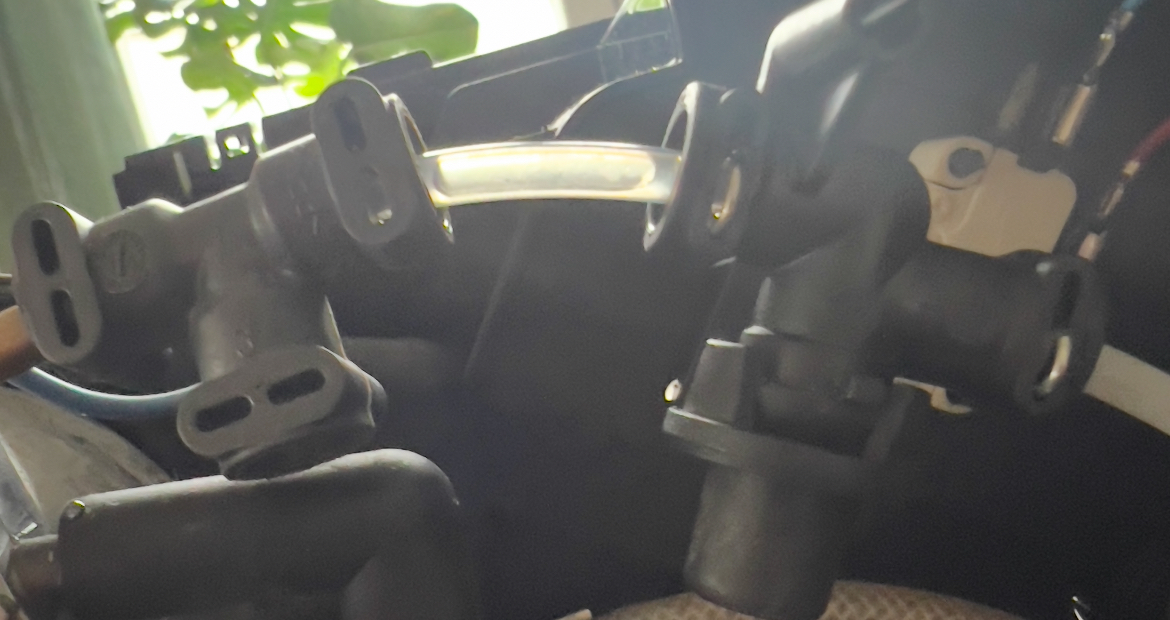

    • also ich hab die Maschine kurz geöffnet um zu sehen welchen Strich (weiss oder blau) das Auslaufventil hat. Das Ventil macht nen guten Eindruck und auch die beiden roten Dichtungen links und rechts schauen gut aus. Sollte ichs dennoch wechseln? Das Verteilerstück links vom Ventil schaut auch Top aus. Die Maschine macht auch Milchschaum aber irgendwie nicht mehr in der Menge wie Früher, sprich die Tasse wird nicht mehr so gut gefüllt. Liegt die Ursache dann eh wo anders?

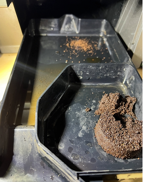

    • also ich habe jetzt Milchschaum in ein Glas gelassen, das Ergebnis war das es gefühlt eher 40% Milchschaum war und der Rest war warme Milch die sich leicht Cremig angefühlt hat. Ich habe als Luftansaugstutzen das Teil von Nivona drin und werde mir das nochmals nachkaufen. Hatte damals wunderbaren Milchschaum als ich’s eingebaut habe.
      Es dampft aus dem Expansionsgefäss raus wenn ich Milchschaum beziehe. Ist das gut oder schlecht? Das Foto zeigt wie die Schale nach einem Kaffeebezug aussieht. Ist es normal das Kaffeepulver sich dort auch findet? Das Wasser in der unteren linken Ecke stammt vom Expansionsgefäss. Habe es dann runtergezogen, geöffnet und sauber gemacht. Sieht soweit gut aus.
        983,32 kB, 641×775, 39 mal angesehen
    • Wenn während der Zeit wenn Milch fließt, Dampf aus dem Expansionsgefäß austritt, schließt das Auslaufventil nicht richtig und ein Teil des Dampfs entweicht - dadurch wird die Milchschaumproduktion schlecht.

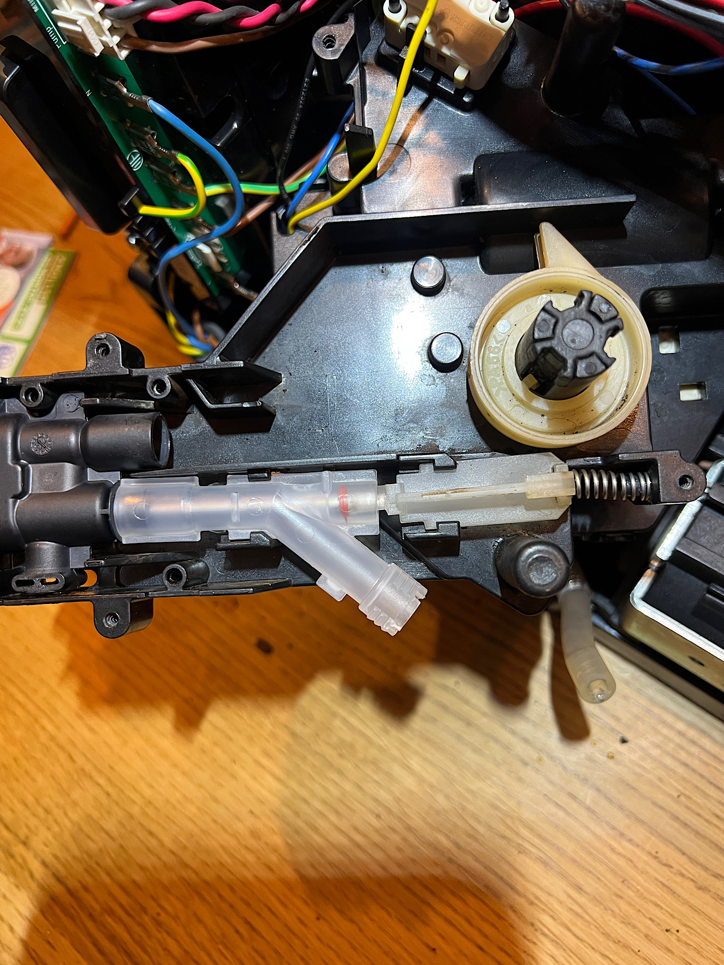

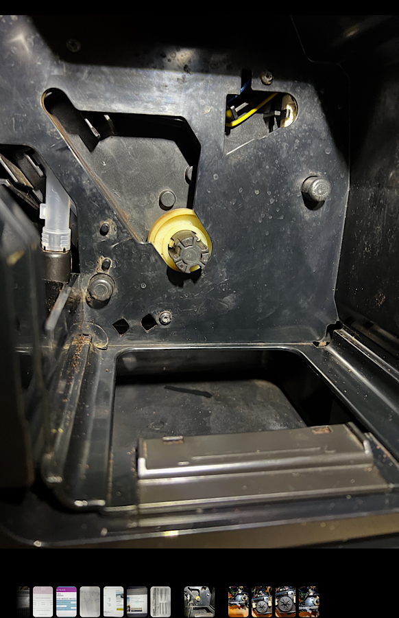

    • Hi, hab alles nochmal demontiert und wieder zusammengebaut. So sieht das Drainageventil aus. Ich habe dann auf das alte Unterteil gewechselt um sicher zu gehen, brachte
      aber keinen Erfolg. Muss der Mikroschalter direkt anspringen wenn ich mitm Schraubenzieher drücke um in Ausgansstellung zu fahren, weil da tut sich nichts oder mache ich nur was falsch? Dacht ich versuch das mal ?(
