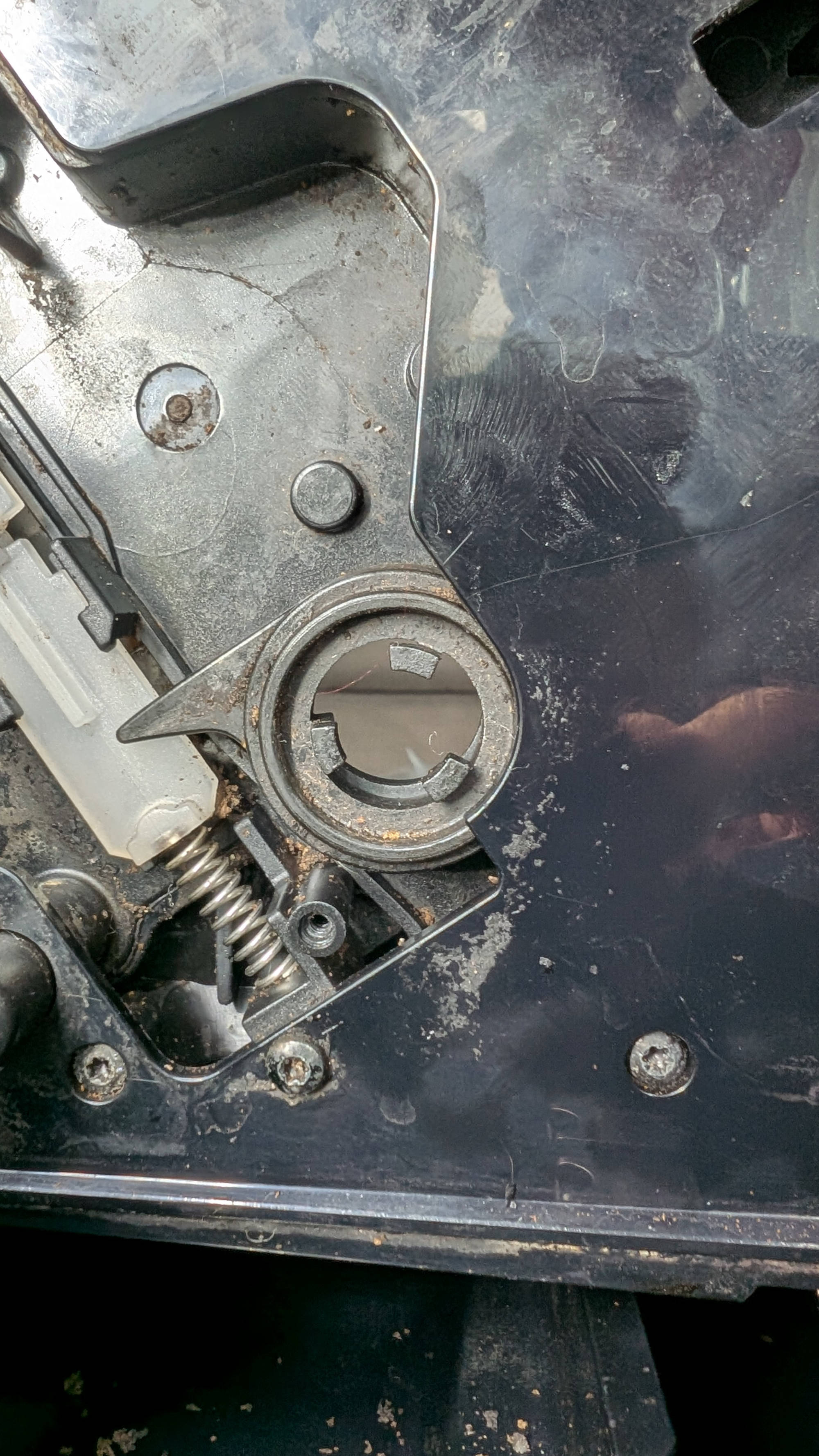

      Zu 1) Ich hänge mal ein Bild an mit der Grundstellung (die Schrauben sind noch draußen). Der Antrieb ist schräg eingebaut, meiner Meinung nach sollte das die korrekte Grundstellung sein. Ist das korrekt? Darüber hinaus wird im Link zur korrekten Grundstellung der Mitnehmer für das Drainageventil nicht mit einem Wort erwähnt. Das hat vielleicht nicht jede Maschine oder ist es vielleicht egal, wie der Antrieb im Verhältnis zum Mitnehmer eingebaut wird? Ich bekomme jedenfalls in egal welcher Stellung immer den Fehler 8, kann aber an der noch nicht abgeschliffenen Aufnahme der Antriebswelle liegen.
      Wie auch immer, in der Grundstellung wie im Bild habe ich vorgestern probiert, die Brüheinheit einzusetzen und es war ein klarer offset der Verzahnung vorhanden (harter Widerstand). Heute nochmals probiert: würde irgendwie gehen, aber extrem schwergängig. Das kann so nicht korrekt sein. Wenn ich die Brüheinheit da reindrücke und nichts kaputt geht, bekomme ich sie nicht wieder raus, zumindest nicht, wenn ich am Griff ziehe. Die Aufnahme der Antriebswelle in der Brüheinheit habe ich gereinigt. Muss man die vielleicht auch fetten?

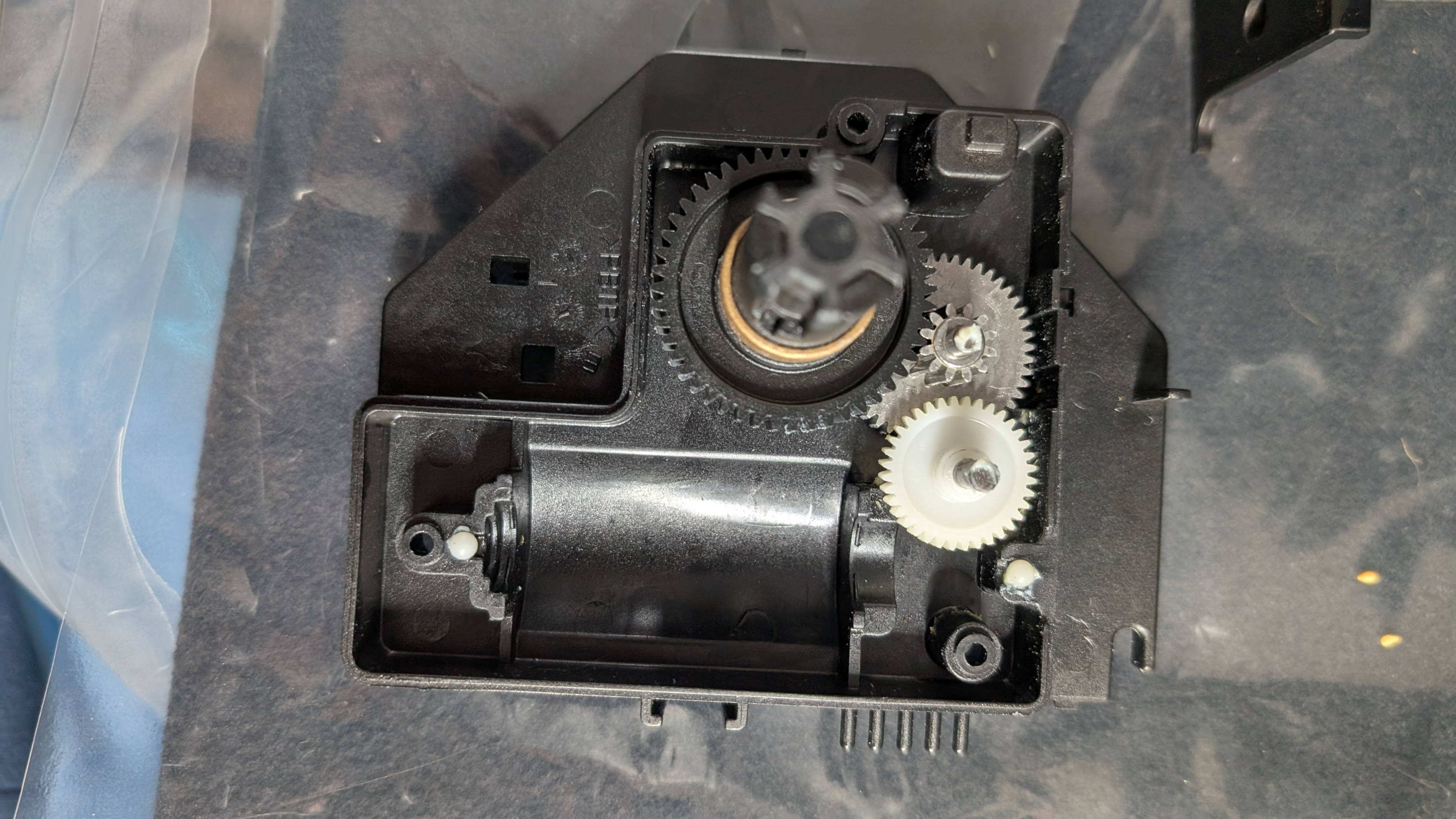

      • Angefallener Schleifstaub wurde mit einem mit Isopropanol getränkten Q-Tip entfernt. Sämtliche Zahnräder und die Antriebswelle wurden mit dem Molycote-65 gefettet und alles wieder zusammengebaut (siehe Bild 1). Resultat: die Antriebswelle ist jetzt deutlich leichtgängiger und der Antrieb lässt sich auch von der Außenseite an abgeflachten Markierung leicht drehen (Antrieb noch nicht eingebaut). Das ging vorher nicht.

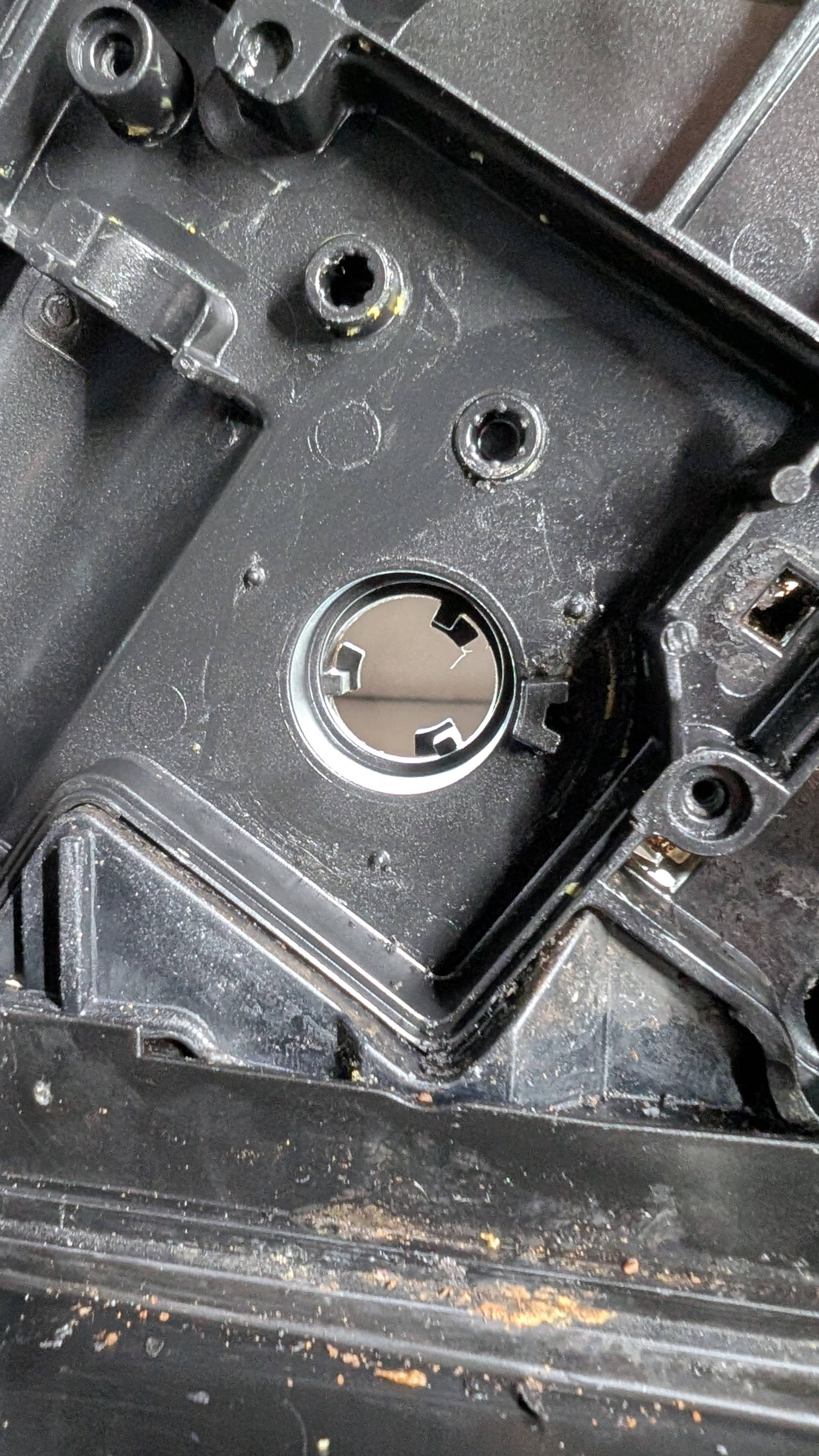

      • Eine Markierung für den Mitnehmer habe ich beim besten Willen nicht finden können. Seht selbst auf den beiliegenden Bildern 3+4. Den Bildern im o.g. Link folgend setze ich die Antriebswelle aber wie folgt ein: 1) Mitnehmer aus Blickrichtung Brüheinheit ganz nach rechts / so weit wie möglich weg vom Drainageventil. 2) Antriebwelle in Grundstellung wird eingeführt und ich drehe den Mitnehmer leicht nach links (wieder Blickrichtung Brüheinheit), bis die Verzahnung passt und durchgesteckt werden kann.
      • In dieser Stellung kann ich die Brüheinheit nun ohne Widerstand einbauen und verriegeln (wenn der Deckel auf dem Drainageventil montiert ist). So leicht ging das die letzten 2 Jahre nicht, man musste immer ein wenig Kraft anwenden, soviel dass z.B. meine Frau das nicht geschafft hat. Auch der Ausbau der Brüheinheit war immer sehr schwer und wenn man zu grobmotorisch vorging, rutschte einem beim starken Ziehen der Griff der Brüheinheit aus der Führung. Deshalb war dann immer ich für die Reinigung verantwortlich...

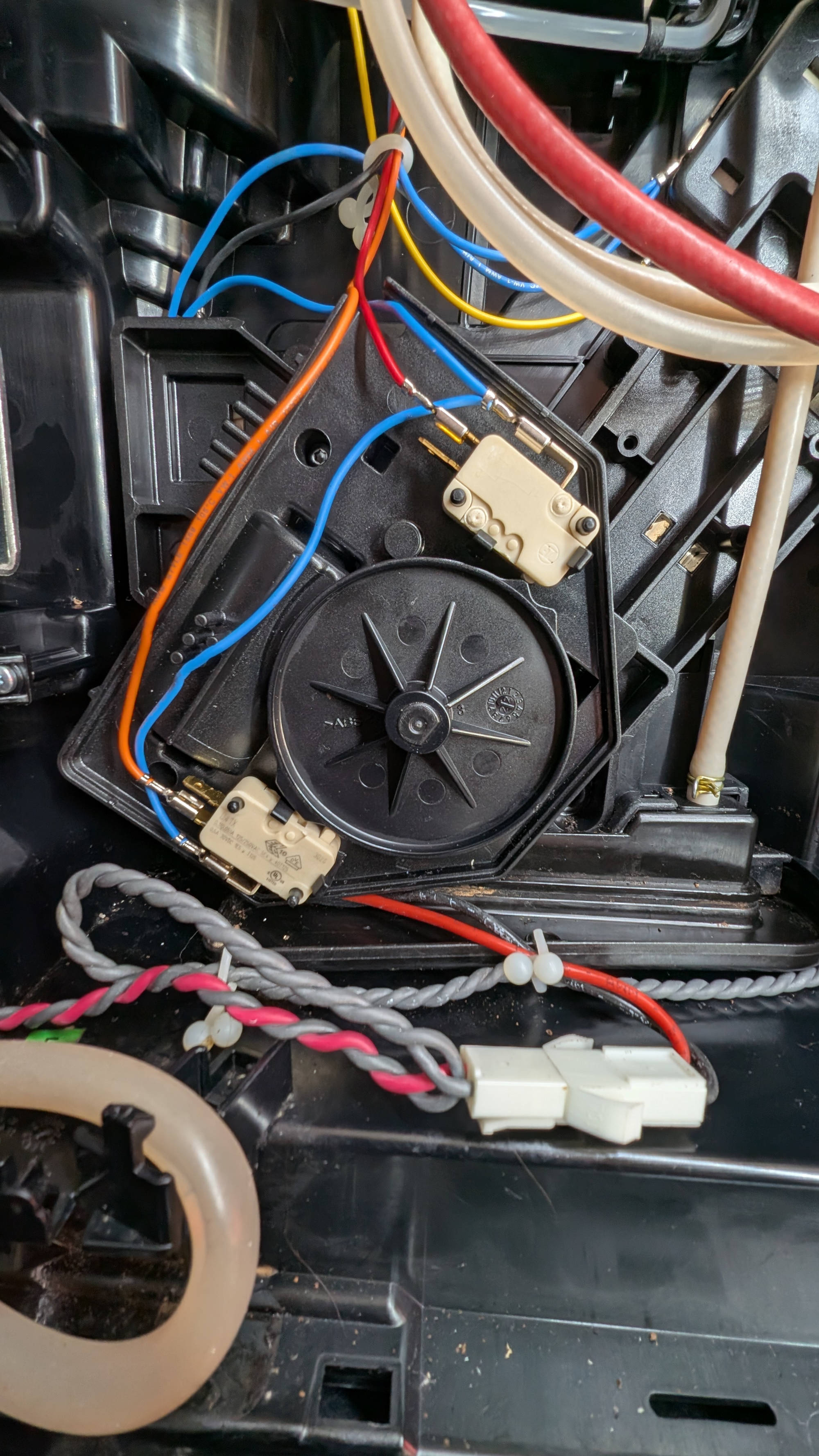

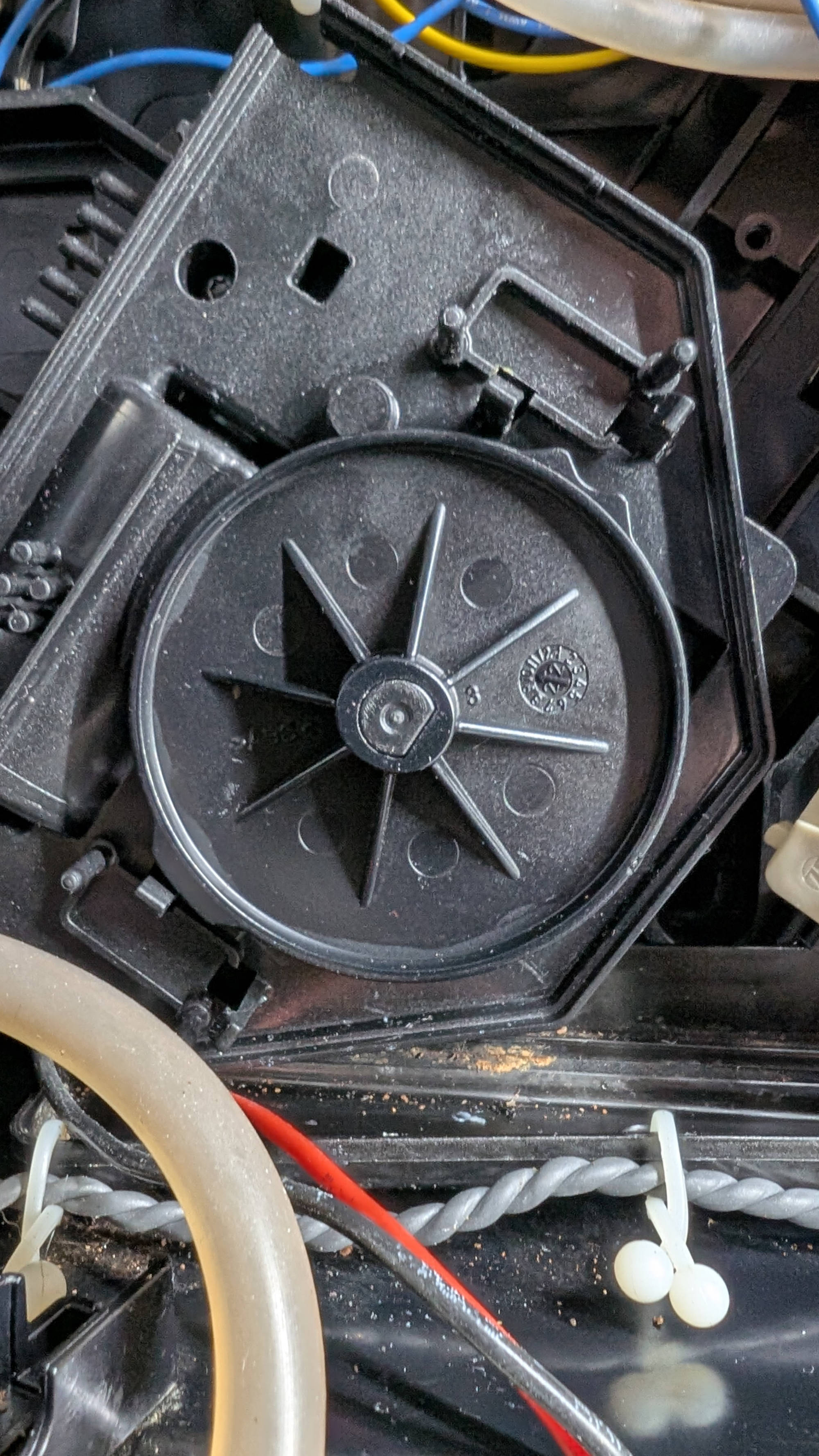

      Anbei ein Bild mit den eingeclipsten Mikroschaltern. Ich hatte die eigentlich nur ordentlich "verräumt", weil ich bei dem ständigen Ein- und Ausbauen des Antriebs den Nasen zum Einclipsen nicht auf Dauer vertraue. An der Verkabelung habe ich nichts geändert und sie entspricht dem Zustand bei Geräteöffnung - habe das vorher per Foto dokumentiert.
      Desweiteren ein neues Video vom Motor ohne Mitnehmer: youtube.com/shorts/Y9Cz7yMitYY?si=rNjZLLNrZoICrv4z
      Verhält sich völlig anders, in beide Drehrichtung dreht er nur ein klein wenig, bei weitem nicht so weit, wie mit dem Mitnehmer. Kein Fehler 8, stattdessen "Brüheinheit fehlt", weil ich ja den Schraubenzieher vom Mikroschalter genommen habe. Woher weiß die Maschine bzw. der Motor, dass da kein Mitnehmer ist? Einen kleinen Unterschied haben wir aber doch: bei meinem ersten Video war ich zu faul, hinten die Scheibe auf die Antriebswelle zu setzen und die Mikroschalter waren verräumt, beim neuen Video ist der Antrieb komplett so wie auf dem Foto.
      Wie kann ich die Mikroschalter weiters testen? Habe wie gesagt nur ein ganz einfaches Voltmeter mit Durchgangsprüfer. Ich meine wo gelesen zu haben, dass es Mikroschalter nicht einzeln als Ersatzteil gibt?

    • LOL
      Ja, das habe ich mir auch gerade gedacht, nachdem ich mir die Mikroschalter nochmals angeschaut habe. Das Problem saß hier wohl vor der Maschine...
      Ich bau zusammen und berichte.
      EDIT: erwartungsgemäß funktioniert die 930 wieder einwandfrei. Weder "Fehler 8" noch (falsches) "Kaffebohnen einfüllen" kamen beim Einschalten - und auch nicht nach 2 doppelten Cappuccinos.
      DANKE an alle, die mir geholfen haben - und nochmals sorry wegen dem peinlichen Gedankenfehler mit den Mikroschaltern.
      Übrigens war die Brüheinheit jetzt wieder schwergängig beim Einsetzen, ich konnte den Hebel nicht umlegen. Dann habe ich Silikonspray auf die Verbindung zum Antrieb gegeben und jetzt läuft es reibungslos. Denke mal, dass Silikonspray hier in Ordnung sein sollte (oder?).
