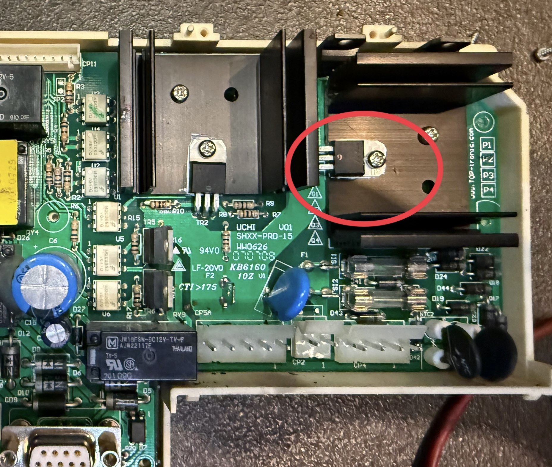

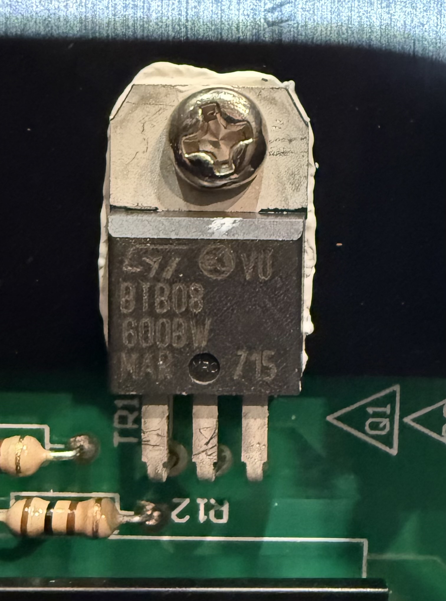

    • Der eine Triac ist anders als die anderen, daher glaube ich einen (oder sogar den) Defekt gefunden zu haben. Habe mit dem Multimeter durchgemessen und soweit ich das verstanden habe darf nur zwischen Pol 1 und 3 ein Durchgang sein aber nicht von 2 zu 3 (bzw. von a1 zu g aber nicht von a2 zu g).
      Die Triacs hatten alle Werte von 038 bis 042, keine Ahnung ob das gut ist, jedenfalls recht gleichmäßig. Beim im Bild markierten hatte ich aber einen Wert von 142 zwischen 2 und 3, wo eigentlich gar nichts sein dürfte. Gehe ich recht in der Annahme, dass dieser den Magnet des Drainageventils steuert?

    • Den Kondensator würde ich an deiner Stelle eher vernachlässigen. Ist sehr unwahrscheinlich, dass dieser den LS auslöst.
      Und wenn du kein Multimeter mit Kapazitätsmodus hast, sieht es schlecht aus den Kondensator durchzumessen.
      Ist er denn zumindest oben aufgebläht oder gewölbt?
      Glaube trotzdem nicht dran.
      Weiß gerade nicht, wo der Triac für die DV-Ansteuerung bei der X9 sitzt.
      Aber ist es nicht wahrscheinlicher, dass das Magnetventil den Kurzschluss auslöst?
      VG Jönne
    • Hier sind nicht die richtigen Kenntnisse vorhanden, ich würde abraten weiter an der Maschine zu basteln! Kondensator meint vielleicht den Netzfilter. Die Spule vom DV wird über ein Relais geschaltet, nicht durch einen Triac. Die Triacs auf den Kühlprofilen sind für die Thermoblöcke.
      Ich habe keine Zeit/Lust alles bis ins Detail zu erklären. Bei den schlechten Ausdrucksweise und Unverständnis bitte die Finger von lassen, nichts unbedarft im Betrieb messen.
    • Grundsätzlich kaputt ist die Maschine ja schon, schlimmer kann es also kaum werden und meine Sicherungen sind deutlich neuer als der Kaffeeautomat, denen vertraue ich dementsprechend.
      Wenn ich selbst Elektroniker wäre, dann bräuchte ich hier auch nicht fragen, daher ist meine Ausdrucksweise natürlich die eines Laien und ohne vom Fach zu sein oder einen Stromlaufplan zu haben ist es eben auch nicht ganz so simpel.
      Generell machen Relais und Triacs aber genau das gleiche, sie schalten Verbraucher ein und aus.
      Auch wenn der Triac oben für was anderes ist, dann ist trotzdem ein Fehler vorhanden. Wenn ich raten müsste dann wäre der für den oberen Thermoblock und für sowas wie Dampfbezug zuständig. Da ich das nie nutze wäre mir so ein Fehler auch nie aufgefallen. Jedenfalls hat der normale Kaffeebezug bis vor kurzem normal funktioniert.
      Welches von den ganzen Relais ist es denn?

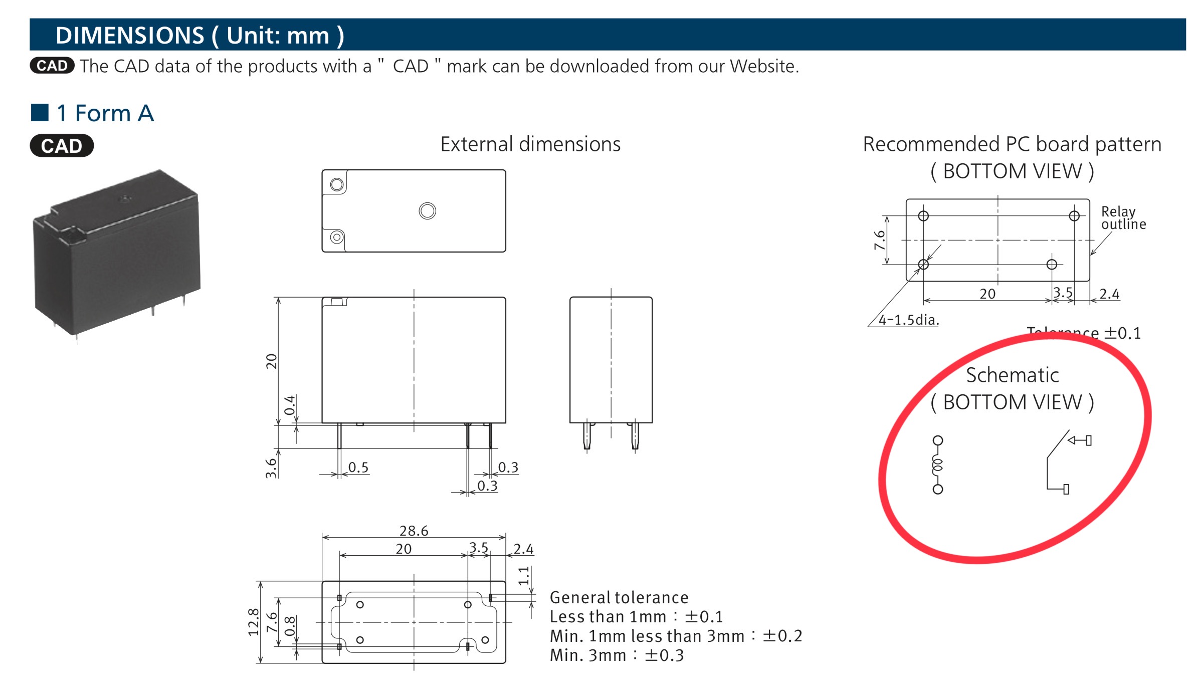

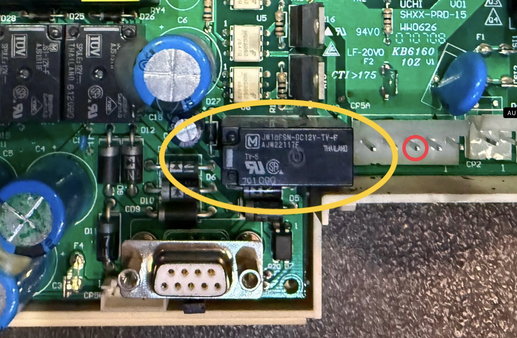

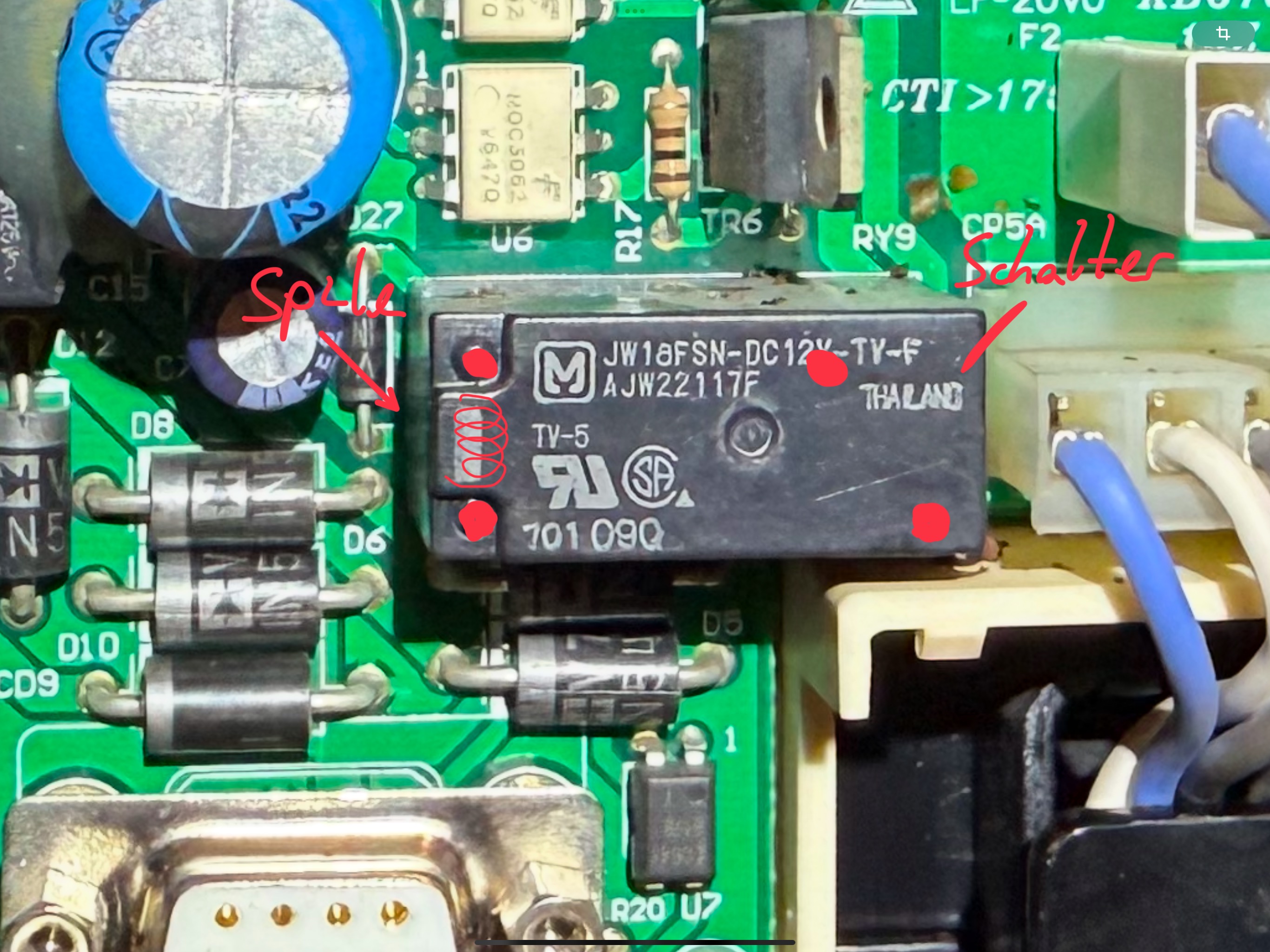

      Hab aber das Relais gefunden. Das schwarze Kabel des Magnetschalters geht auf den mittleren Pin (roter Kreis) und von da geht es in das Relais direkt daneben (gelber Kreis).
      Auf dem 2- Bild habe ich die Kontakte vom Sockel und die Spule eingezeichnet. Hab sogar ein Datenblatt von Panasonic zu diesem Relaistyp gefunden und danach soll man 270 Ohm Widerstand bei der Spule haben, gemessen habe ich mehrfach 265 Ohm. Die Spule ist also ok.
      Ich hab aber keine Möglichkeit 12v aufzulegen um die Schaltung zu testen, jedenfalls nicht solange das eingelötet ist. Gemessen habe ich aber vom Pin zu den beiden anderen Kontakten (rechts im Bild 2) sowie zwischen den beiden Kontakten einen widerstandslosen Durchgang, der Schaltkreis ist also geschlossen und das dürfte der ohne anliegenden Strom mMn eigentlich nicht sein, oder?

    • Es fehlt einfach das nötige Grundverständnis. Parallel zur Spule ist eine Diode (Freilaufdiode), um Überspannungen ab zu bauen. Polarität ändern, dann gibt es keinen Kurzschluss.
      Ich will dich nicht vorführen oder runter putzen, gewisse Sachen muss man einfach wissen oder können, ansonsten wird das nichts.

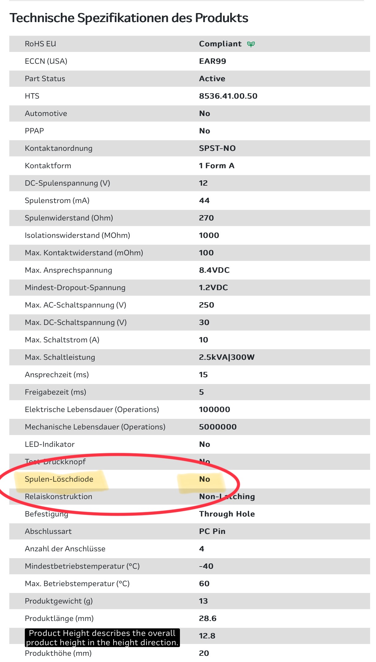

      Und die Freilaufdiode (sofern vorhanden, da im Schema nicht aufgeführt) sorgt dann dafür, dass man auf der Seite des Schalters widerstandslosen Durchgang hat? Welches andere Bauteil kann denn noch dafür verantwortlich gemacht werden, dass durchgehend Spannung am Magneten anliegt?
      Das hier ist nicht das Elektroniker Forum, sondern eins für Kaffeeautomaten. Dieses mehrfach erwähne Grundverständnis von elektronischen Bauteilen hat dementsprechend natürlich nicht jeder. Ich will auch gar kein Studium im Elektrotechnik absolvieren oder nochmal 3 Jahre lernen, sondern nur das defekte Bauteil mit Hausmitteln lokalisieren und dann tauschen. Letzteres kann ich nämlich problemlos. Ich fühle mich auch nicht vorgeführt, da mir ja klar ist, dass ich davon keine Ahnung habe. Hätte ich die, dann wäre dieser Thread komplett überflüssig und ich würde mir einfach selber helfen.
      Der Sinn eines Forums ist es also nicht anderen zu erklären was sie nicht wissen, sondern sich gegenseitig bei auftretenden Problemen zu helfen. Es wird zwar niemand gezwungen dabei mitzumachen, aber ein kurzes „Mess mal da und dort den Durchgang/Widerstand und dann ist der defekt oder eben nicht“ wäre sogar deutlich schneller als die Hinweise auf fehlende Grundkenntnisse.
        275,34 kB, 2.392×1.391, 97 mal angesehen
    • Wenn der Reifen unten platt ist, dann fehlt auch nur dort Luft, so verstehst du die Elektrotechnik.
      Die Freilaufdiode ist neben dem Relais, parallel zur Spule, Fachbegriff nachschlagen und einarbeiten ist erwünscht:
      de.wikipedia.org/wiki/Schutzdiode#Freilaufdiode
      Wenn das Relais im nicht geschalteten Zustand Durchgang hat, bei dem Schaltkontakt, dann sind die Kontakte festgeklebt, weil ein zu hoher Strom (Kurzschluss) geschaltet wurde. Schalte mit einem Lichtschalter mehrfach einen Kurzschluss und er ist dauerhaft leitend, Kontakte festgeklebt.
    • Um bei deinem Beispiel zu bleiben könnte ich beim platten Reifen jetzt natürlich das Loch suchen und mich fragen warum ausgerechnet da eine Schraube auf dem Boden lag. Weiterhin könnte man die Herkunft, das Material und den Verwendungszweck der Schraube recherchieren und drüber nachdenken, ob das Loch mit einer anderen Steigung des Gewindes vielleicht kleiner/größer geworden wäre. Oder man wechselt einfach den platten Reifen gegen einen neuen und fährt weiter…
      Bei meinem Problem ist das Relais also defekt und mit meiner Messung auch überprüfbar lese ich da raus. Kann man natürlich aufwändig erklären, aber den meisten wird (wie mir) recht egal sein warum das nun im inneren Defekt ist und so ein simples Multimeter ist auch bei vielen vorhanden.
      Die Freilaufdiode hatte ich gestern bereits kurz gegoogelt, schützt die Technik vor Verschleiß, Überspannungen und ist sicherlich auch sonst ein technisches Wunderwerk. Hier ein kurzer Auszug von Google: „Die Funktion einer Freilaufdiode ist, Spannungsspitzen, die beim Abschalten eines Relais auftreten, zu verhindern. Anstatt eine Hochspannung zu erzeugen und den Transistor zu zerstören, minimieren sie den Stromfluss und schützen die Spannung vor der Beschädigung von Bauteilen“
      Die Kenntnis darüber verändert aber nicht die Prüfung des Relais auf einen eventuellen Defekt, oder welche Messung würdest du speziell für die Freilaufdiode ansetzen? Selbst ausgedacht habe ich mir die übrigens nicht, gibt bei YouTube diverse Anleitungen zur Prüfung von 4-poliger Relais. Meist aus dem KfZ Bereich, aber vom Prinzip voraussichtlich identisch.
      Natürlich möchte man nach dem Tausch eines Relais nicht, dass der Defekt sofort wieder auftritt. Der Magnet auf der Ausgangsseite des Relais kann mittlerweile ausgeschlossen werden, da er erneuert wurde. Seit dem Tausch des Magneten gibt es auch keine Kurzschlüsse mehr, es ist daher recht wahrscheinlich, dass dort der Fehler war.
      Theoretisch könnte der Fehler auch von der Eingangsseite des Relais entstanden sein, daher fragte ich ja schon nach weiteren beteiligten Bauteilen. Stattdessen möchtest du aber lieber über mein fehlendes Verständnis für Elektrotechnik philosophieren, auch wenn es nicht einmal etwas im Ablauf ändert. Hier in der Wiederholung: Natürlich bin ich kein Elektrotechniker, denn dann müsste ich hier nicht fragen.
      Also danke für deine „Hilfe“ und ich tausche jetzt einfach das Relais aus. Wenn es dann wieder funktioniert ist mir auch egal warum. Das Ergebnis werde ich dann hier veröffentlichen, entweder funktioniert es oder eben auch nicht. Falls dann noch einmal jemand ohne elektrotechnisches Grundverständnis so ein Problem hat, kann er sich diese Art der Hilfestellung sparen.
