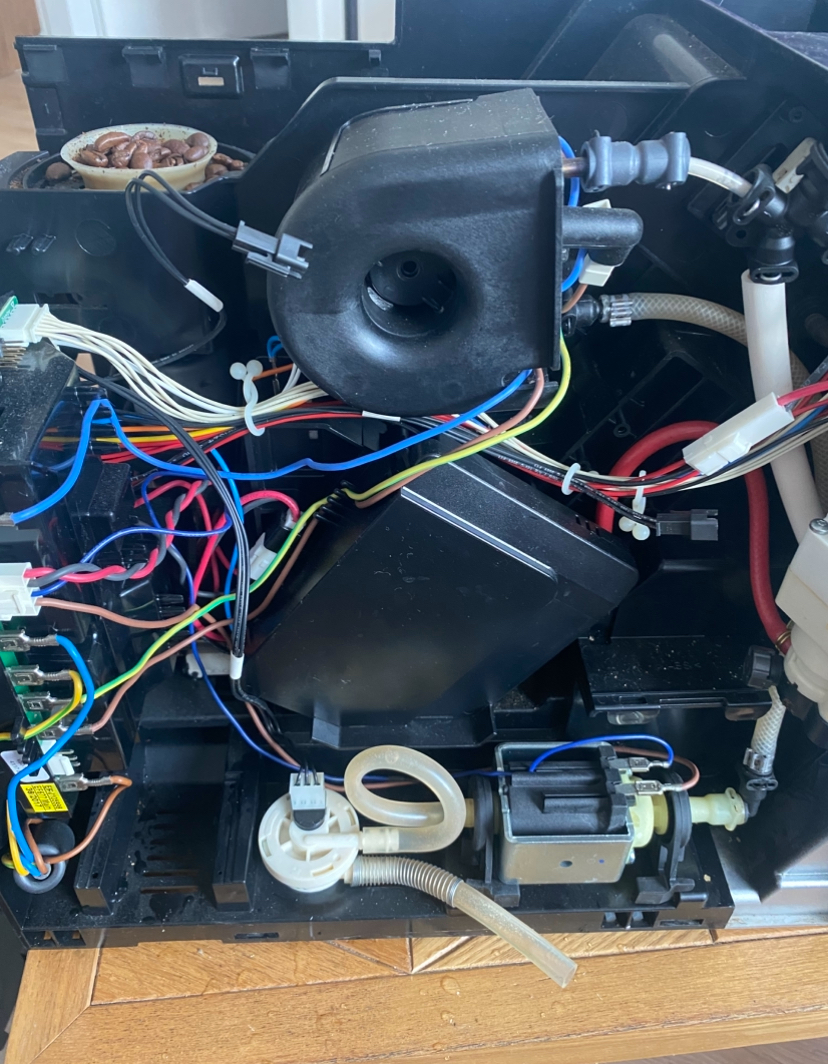

      leider bekomme ich meinen Vollautomaten nicht mehr zum laufen. Nachdem ich vor einigen Monaten bereits mit Hilfe der Suchfunktion mein Flowmeter ausgebaut und gereinigt habe startet die Maschine garnicht mehr (seitdem steht sie nur rum). Nach Einschalten startet die Pumpe, gefühlt fließt aber kein Wasser durch. Der Startbildschirm bleibt beim roten Melittalogo und die Maschine bleibt in diesem Zustand hängen.
      Hat jemand eine Idee, woran das liegen kann?

    • Hallo zusammen,
      danke erstmal für die Antworten. Ich habe die Maschine jetzt einmal laufen lassen, nach. ca. 1 Minute kommt die Fehlermeldung „Bitte Wassertank auffüllen“. Bei geöffneter Seite konnte ich erkennen, dass definitiv kein Wasser durch die Schläuche läuft. Die Pumpe (Kasten rechts neben dem Flowmeter?) fängt an zu vibrieren, die ersten Sekunden ist das ganze ziemlich laut und wird es dann leiser.
      Den Flowmeter hatte ich bisher nicht getauscht sondern nur gereinigt, was soll auch an einer Spule kaputt gehen?
      Vielleicht habe ich beim letzten Mal irgendwas falsch zusammen gebaut, das kann ich natürlich nicht ausschließen.

    • Danke für die ehrliche Antwort, dann bleibt mir wohl nichts anderes über.
      Das Flowmeter sollte korrekt angeschlossen sein, s s. Foto (oder meinst du elektrisch?).
      Und ja, das Flowmeter ist keine Spule sondern ein Permanentmagnet, der eine Spannung induziert.
      Ich habe nun den Schlauch nach der Pumpe aufgemacht und die Maschine erneut eingeschaltet. Wasser kommt auf jeden Fall bis dahin, somit sollten Flowmeter und Pumpe (soweit) funktionieren.
      Ich werde das ganze weiter verfolgen und mir gleich einmal das Keramikventil anschauen.

      Die Frage von BS nach dem drehenden Flowmeter läßt sich ziemlich einfach beantworten, indem man beide Schläuche abzieht und in das untere Röhrchen (vom Wassertank kommend) hineinbläst: hört man ein Huiiii (), dann funktioniert das FM schon mal mechanisch und die Maschine sollte dann auch wissen, ob Wasser fließt.
      Ich habe den Wasserlaufplan zwischen Pumpe und Keramikventil gerade nicht im Kopf, aber dazwischen hängt doch der Thermoblock, da würde ich als nächstes ausgangsseitig den Schlauch lösen und gucken, ob dort noch Wasser rauskommt. Im Zweifel ist der Thermoblock verkalkt, da hilft dann wohl nur ein Austausch desselben.
      Und immer auf das Pumpengeräusch achten: wenn es laut ist, dann zieht die Pumpe Luft.
