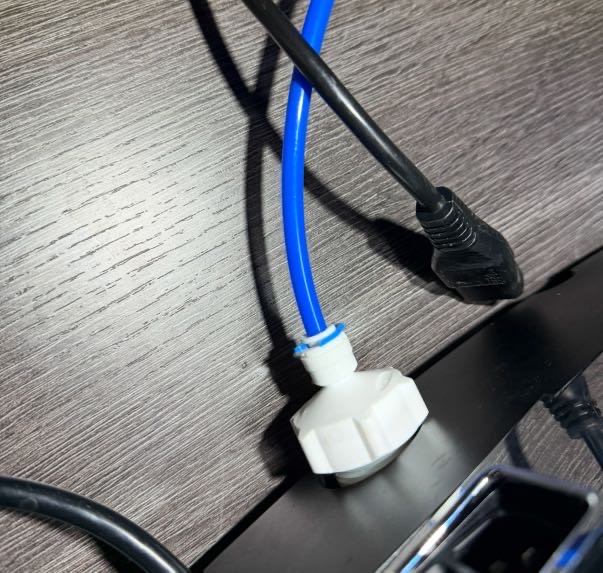

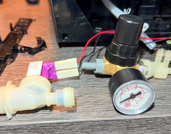

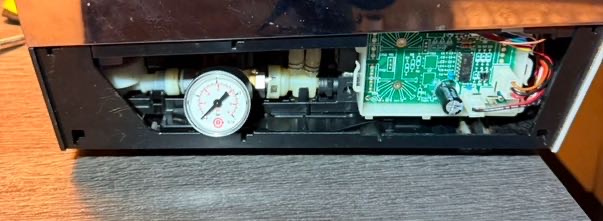

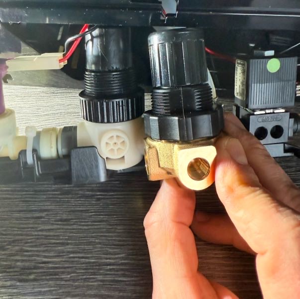

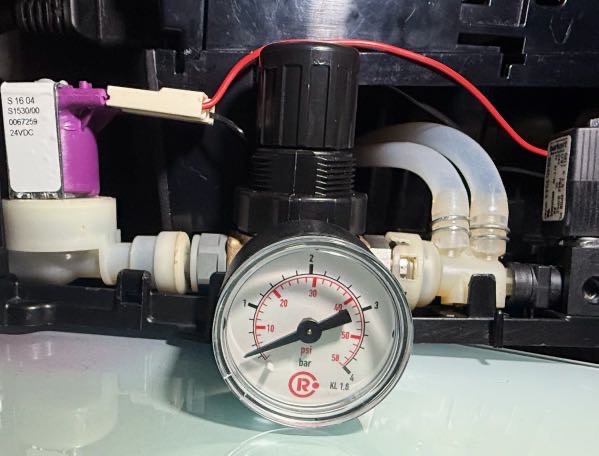

    • Ich kann ja wieder mal nicht die Finger davon lassen. Ganz zufrieden bin ich zwar immer noch nicht, aber das wird schon.
      Ich hab mir mal den Vorschlag von @BlackSheep angesehen und mir mal den Druckminderer auf dem weiter zurückliegenden Post bestellt. Problem ist….war mir eigentlich schon klar: mit aufgesetztem Manometer wird’s schwierig die Abdeckung unten draufzubekommen. Zumindest hab ich nun eine perfekte Einstellung des Drucks. Wenn ich Lust habe ersetze ich das Manometer mit einer Schraube und schon hab ich ne relativ preiswerte Lösung. Die müsste 1/8 sein…eine sieht man auf dem Foto. Aber gefunden habe ich die noch nicht. Jetzt wo alles eingestellt ist, ist das Manometer überflüssig. Aber wie schon @BlackSheep sagte: alles andere ist Blindflug. Diesen Druckregler kann man 5 Mal rumdrehen….das verändert gerade mal 0,1 bar. Also schon sehr genau. Zum drehen kann man ihn hochziehen und nach dem drehen wieder runterdrücken. Da rastet er dann ein.
