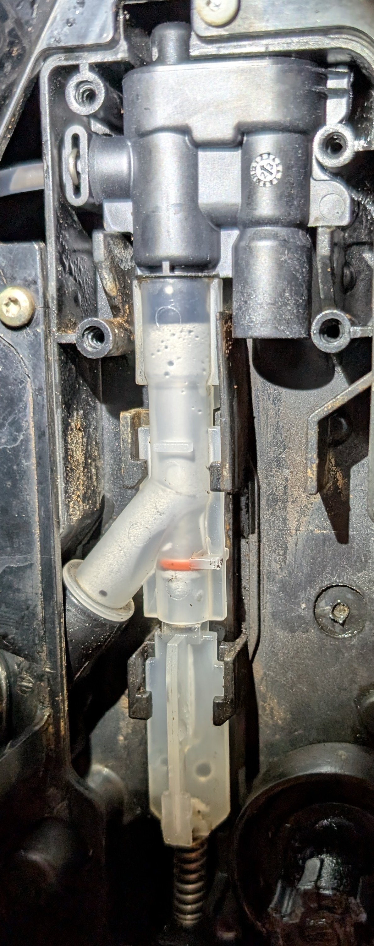

      auch wenn das Drainageventil neu ist, kann es falsch montiert sein. Man müsste erstmal ein Bild vom im Antrieb eingebauten DV sehen ob da alles in Ordnung ist.
      Ich hatte letzthin ein ähnliches Problem, welches sich nur mit einer neuen Brüheinheit beseitigen ließ.
    • Nun ja, der untere Teil des DVs ist falsch herum montiert… So macht man die Maschine kaputt!
      Auch der Gummidämpfer der Zapfenwelle ist völlig verranzt und muss ersetzt werden.
      Hoffen wir mal, dass durch die fehlerhafte Montage keine weiteren Schäden entstanden sind.
      Hast Du auch das schon mal überprüft:
      Melitta/Nivona/Miele - Prüfen ob der Antrieb zu schwergängig ist/klemmt
    • So, habe das DV nun richtig montiert.
      Gummidämpfer der Zapfenwelle meinst du das Teil ganz unten rechts auf dem Bild? Also auf dem Stumpf des Antriebs? Das Teil ist auch neu, das sind Reste von der Vaseline die ich draufgeschmiert habe die vermutlich das Teil so aussehen lassen. Ich habe das Teil im Zuge mit dem DV gegen ein Neues getauscht.
      Nach richtiger Montage des DV kam jetzt erstmal ein Kaffe komplett raus. Davor habe ich zweimal Auslauf gespült, beim ersten Spülvorgang hat es wieder gepufft, danach nicht mehr. Stimmt da immer noch etwas nicht?
