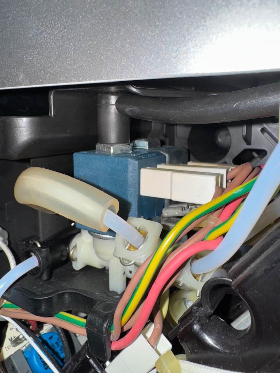

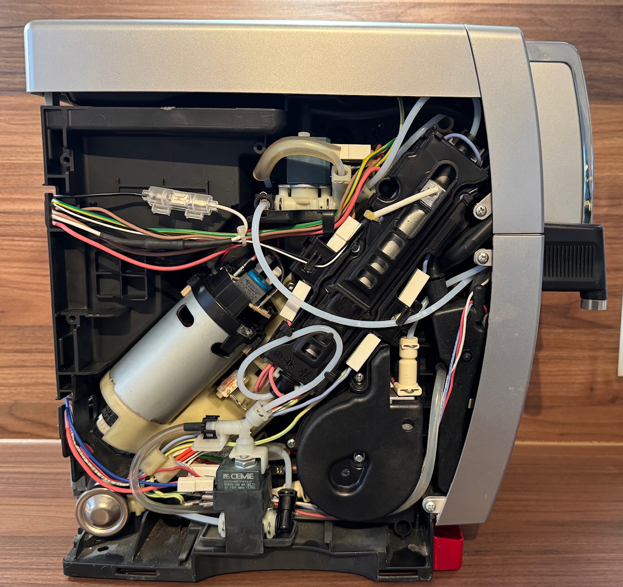

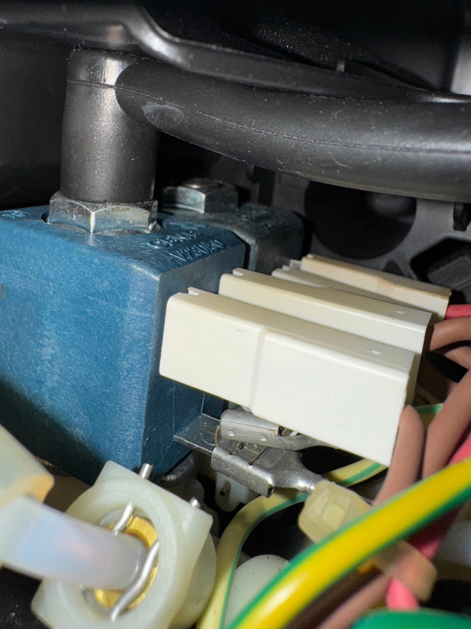

    • Hi,
      hier kommen die Bilder. Die Maschine hat insgesamt 3 Ventile. Am vorderen der beiden oberen Ventile habe ich auch während des Brummens ca 220-230 V gemessen. An das hintere bin ich von der Seite nicht richtig drangekommen.

    • Es handelt sich tatsächlich um eine Maschine mit 3 Magnetventilen (auch Solenoidventil).
      Wofür das hintere der beiden oben ist, habe ich noch nicht verstanden, weil es scheinbar in Reihe zum mechanischen Umschaltventil im oberen Brühkolben liegt.
      Das vermutlich defekte ist das 3-Wegeventil vorne. Es sind zwei unterschiedliche 3-Wegeventile in der Maschine verbaut.
      Deines sollte das 5213214031 (DeLonghi-Bestellnr.:) sein.
      Kannst Du den Widerstand der Magnetspulen des oberen und unteren 3-Wegeventils messen?
      Wenn ich richtig liege, dann kann man das Magnetventil auch zerlegen um es auf Defekte Verschmutzungen zu kontrollieren.
      Oben über der blauen Magnetspule ist eine große Mutter. Durch lösen der Mutter kann die Magnetspule abgenommen werden.
      Dann sollten zwei kleine Torx-Schrauben sichtbar werden. Wenn diese herausgeschraubt werden. Achtung der Ventilkolben wird über eine Feder nach unten gedrückt. Wenn nur eine Schraube komplett gelöst wird, ohne das Ventil nach unten zu drücken, dann kann die verbleibende Schraube verbogen werden, oder ausbrechen!
      Der Ventilkolben hat oben und unten eine Dichtfläche.
      Mögliche Fehlerursachen:
      - obere Dichtfläche defekt - Kolben schlägt mechanisch oben an.
      - Verschmutzung / Ablagerung im Ventil gegen die der Kolben schlägt.
      - Widerstand der Magnetspule erhöht, wodurch das Ventil nicht richtig öffnet.
      Wenn das Ventil nicht richtig oben schließt, dann müsste über den schwarzen Schlauch Leckwasser oder Dampf!!! (Vorsicht!!!) in die Kondensationskammer abfließen und dann in die Tropfschale gelangen.
