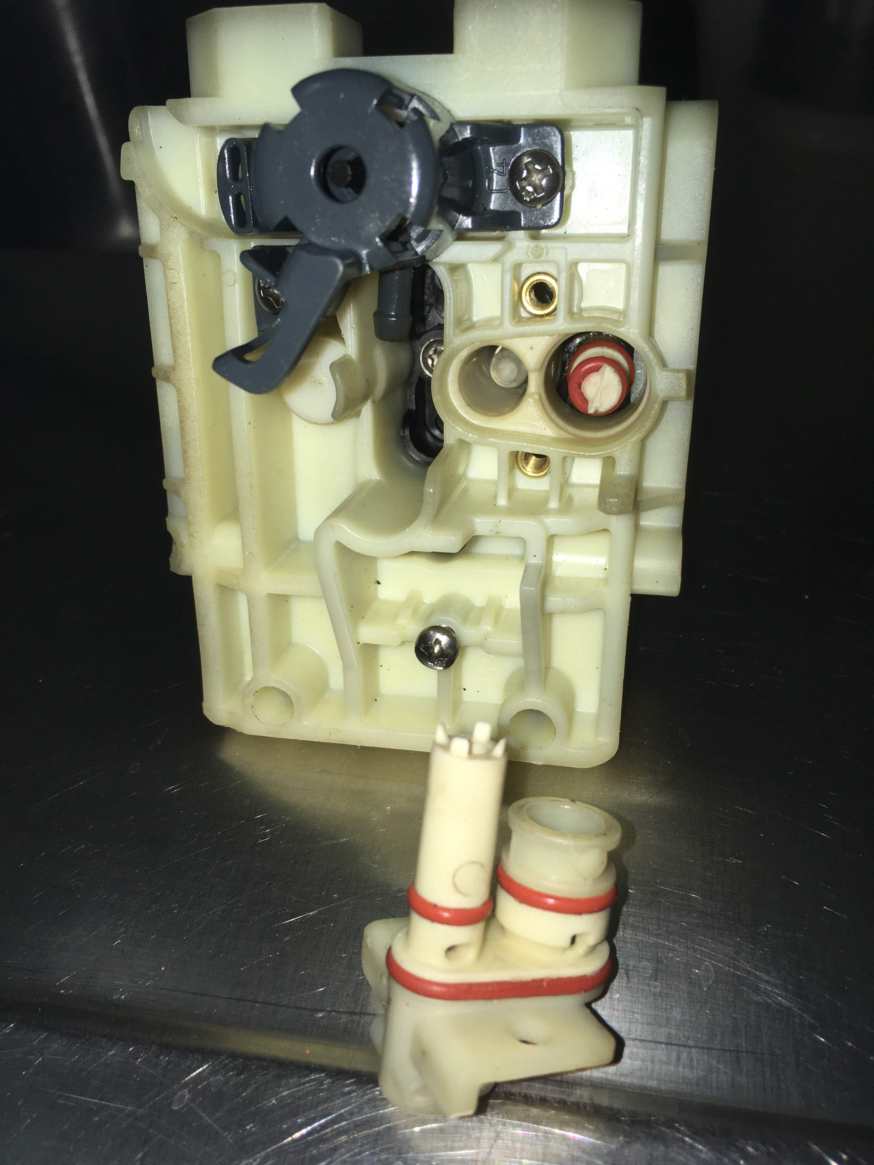

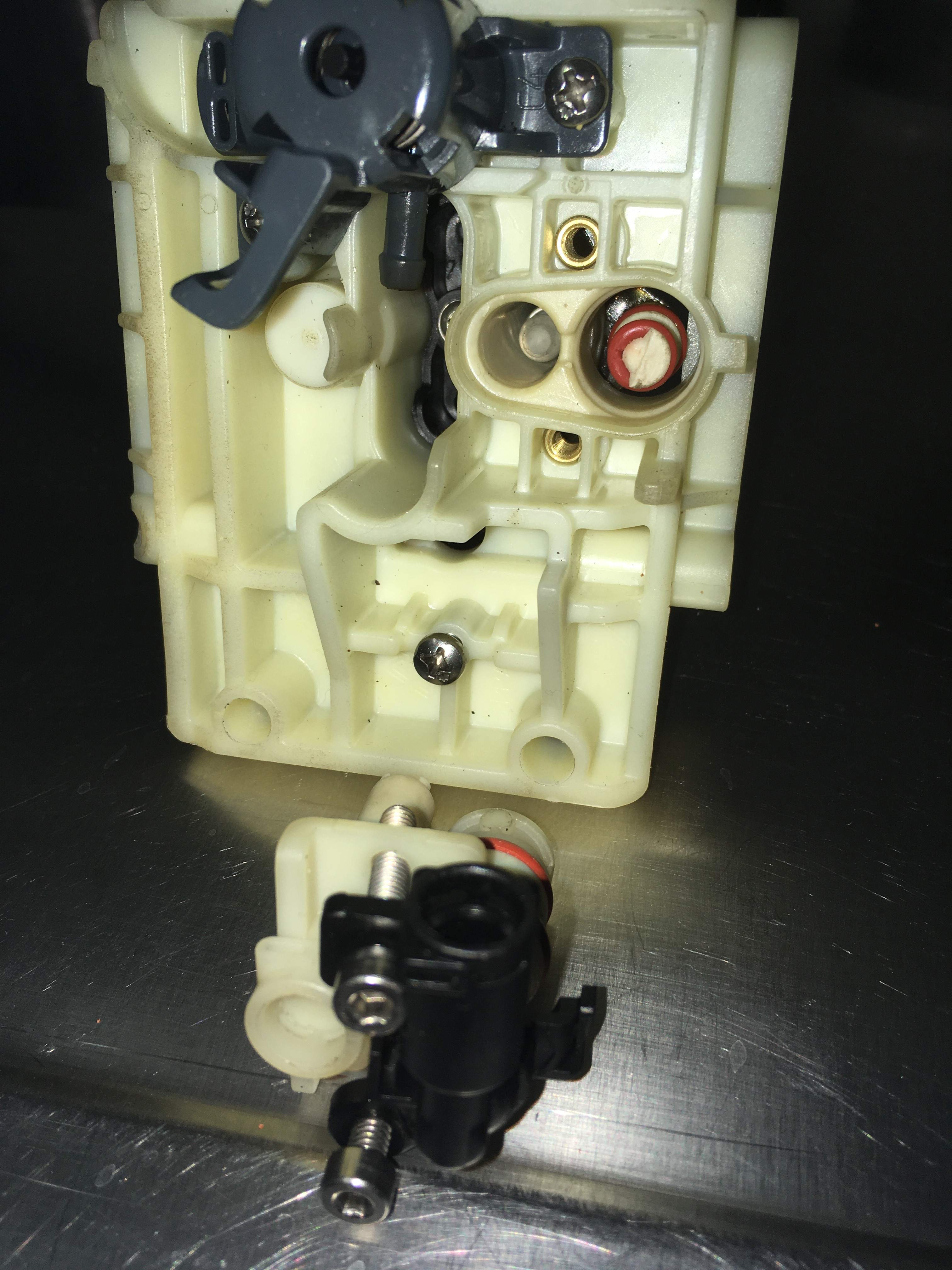

    • Hallo Heini,
      ja, das Teil, das seitlich am gelben Becher am oberen Brühkolben bei der ECAM-Reihe angeklipst ist.
      Bei zweien meiner Maschinen ist die Deckplatte bei fast exakt 20.000 Bezügen abgerissen.
      Kurz vorher ist das gleiche Problem bei einem Kollegen bei 20.000 Bezügen aufgetreten.
      Durch die abgerissene Deckplatte tritt dann Druckverlust beim Brühen auf über das obere Magnetventil oder bei den einfacheren Maschinen über das manuelle Dampfventil in die Kondensationskammer und von da in die Tropfschale.
      für alle Interessierten noch zwei Fotos zu dem Defekt am mechanischen Umschaltventil im oberen Brühkolben.
      In diesem Fall ist ein Teil der Deckplatte des Ventils weggebrochen. Meist fällt aber die ganze Deckplatte ab.
      Dies kann dann dauerhaft oder auch zufällig (je nach Lage der Deckplatte zu folgendem Fehlerbild führen:
      - Zu geringe Kaffeemenge in der Tasse
      - Tropfschale füllt sich ungewöhnlich schnell
      Bei Maschinen mit nur einem Boiler und manuellem Dampfventil treten dann eventuell auch Probleme beim Entkalken, Heißwasser und Dampfbezug auf.
