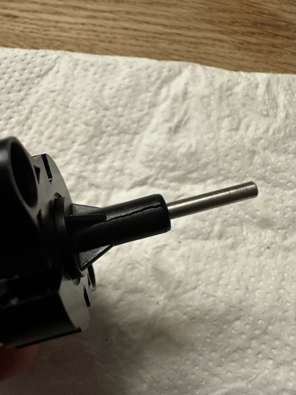

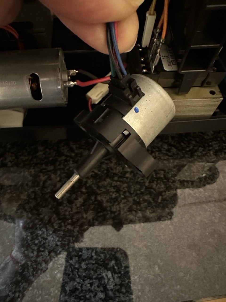

      Ich habe noch Donnerstagabend den Stellmotor ausgebaut und ihn erstmal am Kabel gelassen. Dann habe ich einen
      Spülvorgang ausgelöst um zu sehen was er macht wenn er bestromt wird. Ergebnis: Nichts.. ^^
      Als ich ihn dann vollends ausgebaut habe habe ich gesehen das auch die Plastikführung einen Riss hat. Also komplett
      hinüber.
      Habe das Teil dann Freitag Vormittag mit anderem Krimskrams bei Komtra bestellt und am Samstag war alles in der Packstation. Mega!
      Gestern dann das Teil ausgetauscht und die Jura läuft wieder!.. :thumbsup:
