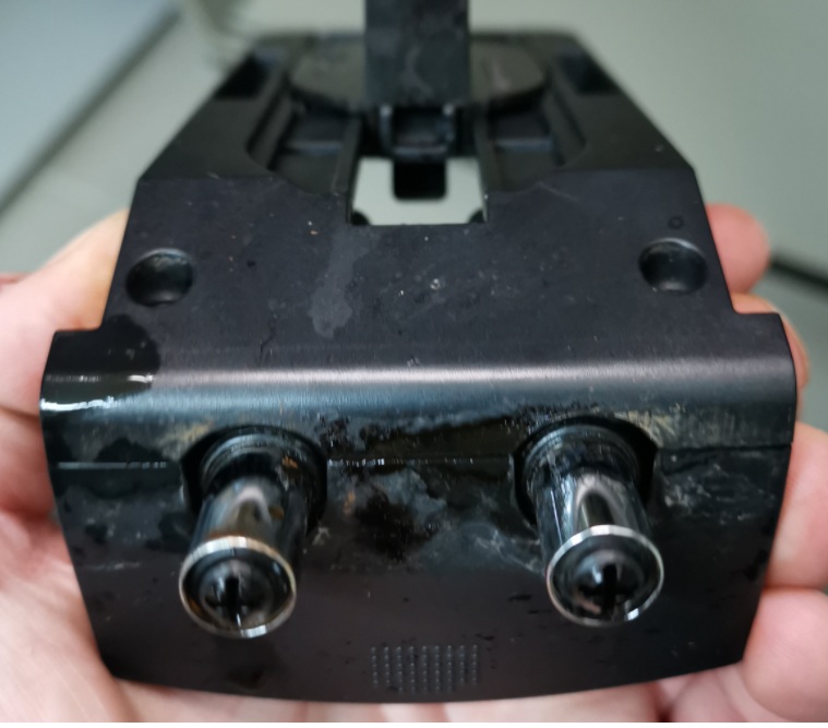

    • Hallo zusammen,
      hab jetzt die Maschine bei mir und mal aufgemacht.
      Was ist mir direkt aufgefallen:
      - Auslaufverteiler defekt
      - DrainageVentil ist mir in den Händen auseinandergefallen und hatte schon an verschiedenen Stellen Dreck
      Ventil finde ich hier im Shop, aber leider den Auslauf nicht. Hat das einen Grund ?
      Mit den beiden Teilen würde ich jetzt mal anfangen und austauschen.
      Gibts sonst noch Tipps wenn ich das Gerät jetzt eh offen habe oder noch andere Meinungen und Hinweise?
      Dank euch

    • Wer Miele kauft, muss mit den Folgekosten rechnen ;)
      Ob der Auslauf zu retten ist musst Du schauen. Außer
      Harry fasst hier auch kaum einer Einbaugeräte an - daher
      dürfte sich das „Bastelpfuschwissen“ für besondere Fälle
      eher in Grenzen halten..
      Wenn er nur verstopft ist, wird es schon irgendwie sauber
      gehen - wenn er gerissen ist, würde ich von einer Reparatur
      absehen, da der Kaffee ansonsten mit dem Klebstoff in
      Berührung kommen kann - das wäre dann nicht so lecker…

    • Kurzes Update.
      Hab jetzt mal das Drainageventil gewechselt, den Auslausverteiler geputzt und ausgeblasen und die ganze Brüheinheit einmal revidiert inkl. neuen Dichtungen (wollt ich eh mal machen und bei dem Sieb war eine intensive Reinigung echt sinnvoll)
      Vorne kommt wieder ordentlicher Kaffee an der richtigen STelle raus :)
      Dank euch für die Hilfe.
    • Sehr schön,
      nachdem ich im anderen Forum sehen konnte, dass das Gerät baugleich zu den alten BSH-Maschinen von Eugster ist, kann man den Auslauf i.d.R. mit etwas Arbeitseinsatz wieder weitgehend frei bekommen - das spart doch einige Euro (233,12€ ;) ).
