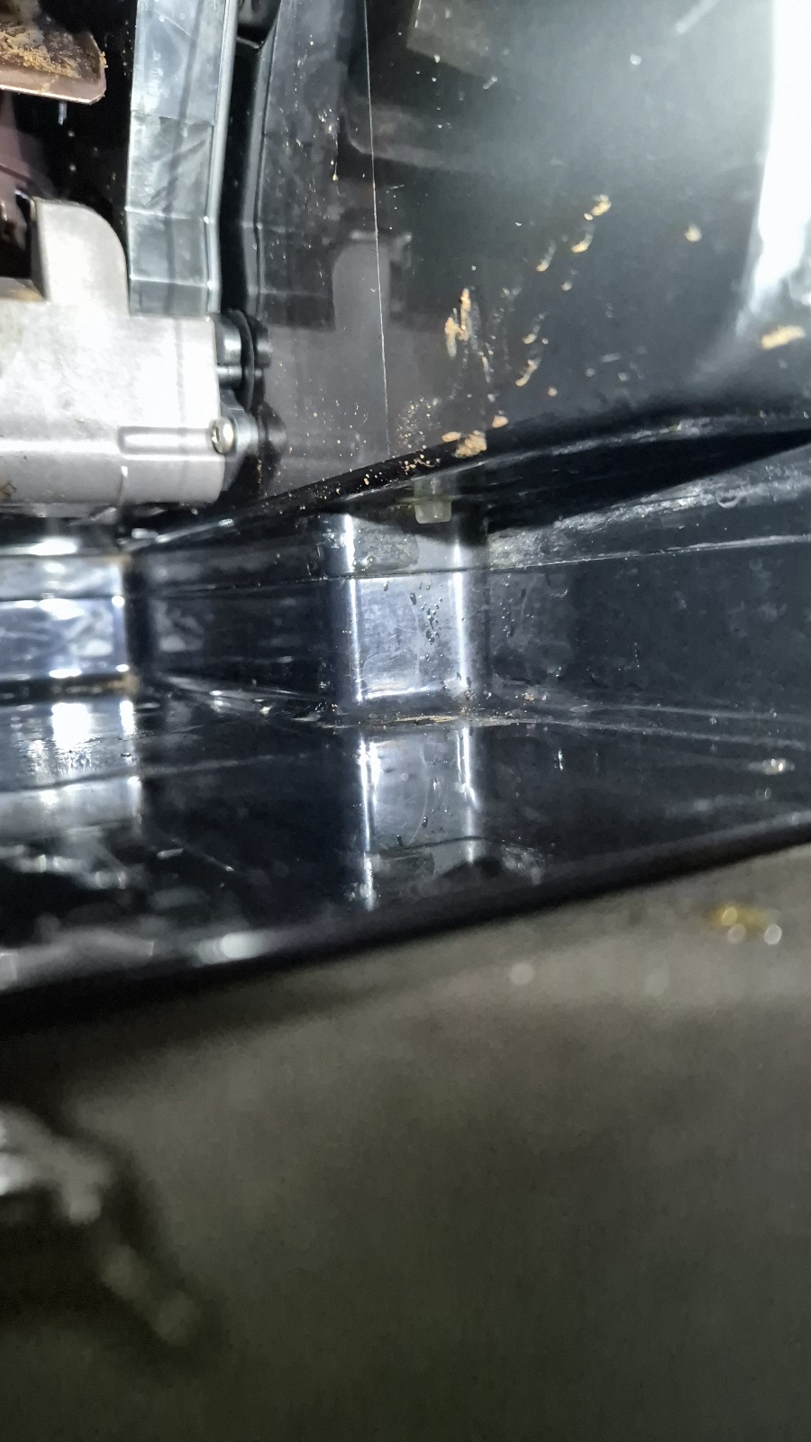

    • Ich habe ein ähnliches Problem, ebenfalls mit der Impressa J9.3. Der Kaffee lief vor einiger Zeit nur noch Tröpfchenweise und hatte eine stark schwankende Stärke. Habe daraufhin Mahlkegel und Kranz, sowie eine neue Brüheinheit eingebaut. Danach war es deutlich besser, aber trotzdem irgendwie nicht sie ursprüngliche Geschwindigkeit für den Kaffeebezug. Jetzt kommt meist sogar gar kein Kaffee mehr. Es wird angezeigt, den mittleren Knopf zu drücken und dann steht dort System füllen. Dabei tropft manchmal auch ganz wenig Kaffee aus der Cappuccinodüse. Heißwasser tropft auch eher so vor sich hin.
      Dabei landet in der Auffangschale klares Wasser durch den Schlauch vorne rechts. Das Drainageventil war ja eigentlich auch als Neuteil bei der Brüheinheit enthalten. Die Maschine hat danach weniger als 50 Kaffee zubereitet.

      zunächst einmal „hänge ich gerade durch“. Wo ist rechts vorne ein Schlauch durch den Wasser laufen könnte? Da ich somit die Fehlerbeschreibung nicht verstehe, habe ich noch keinen Ansatz.
    • Also ich habe jetzt alles mögliche zerlegt und wieder zusammengebaut und zudem das Brühsieb der eingebauten Brüheinheit von unten mit dem Finger abgewischt. Kaffee läuft erstmal gleichmäßig aus beiden Auslässen. Allerdings noch recht langsam finde ich. Was aber auffällig ist, ist, dass aus dem erwähnten Nippel während des gesamten Kaffeebezugs Wasser tropft. Nicht sehr viel, aber es tropft halt.
      • Kommando zurück. Habe jetzt ein paar mal durchlaufen lassen, es tropft nicht mehr. Kaffee könnte meine ich trotzdem schneller laufen
      Dieser Beitrag wurde bereits 1 mal editiert, zuletzt von Hackhuebi ()
