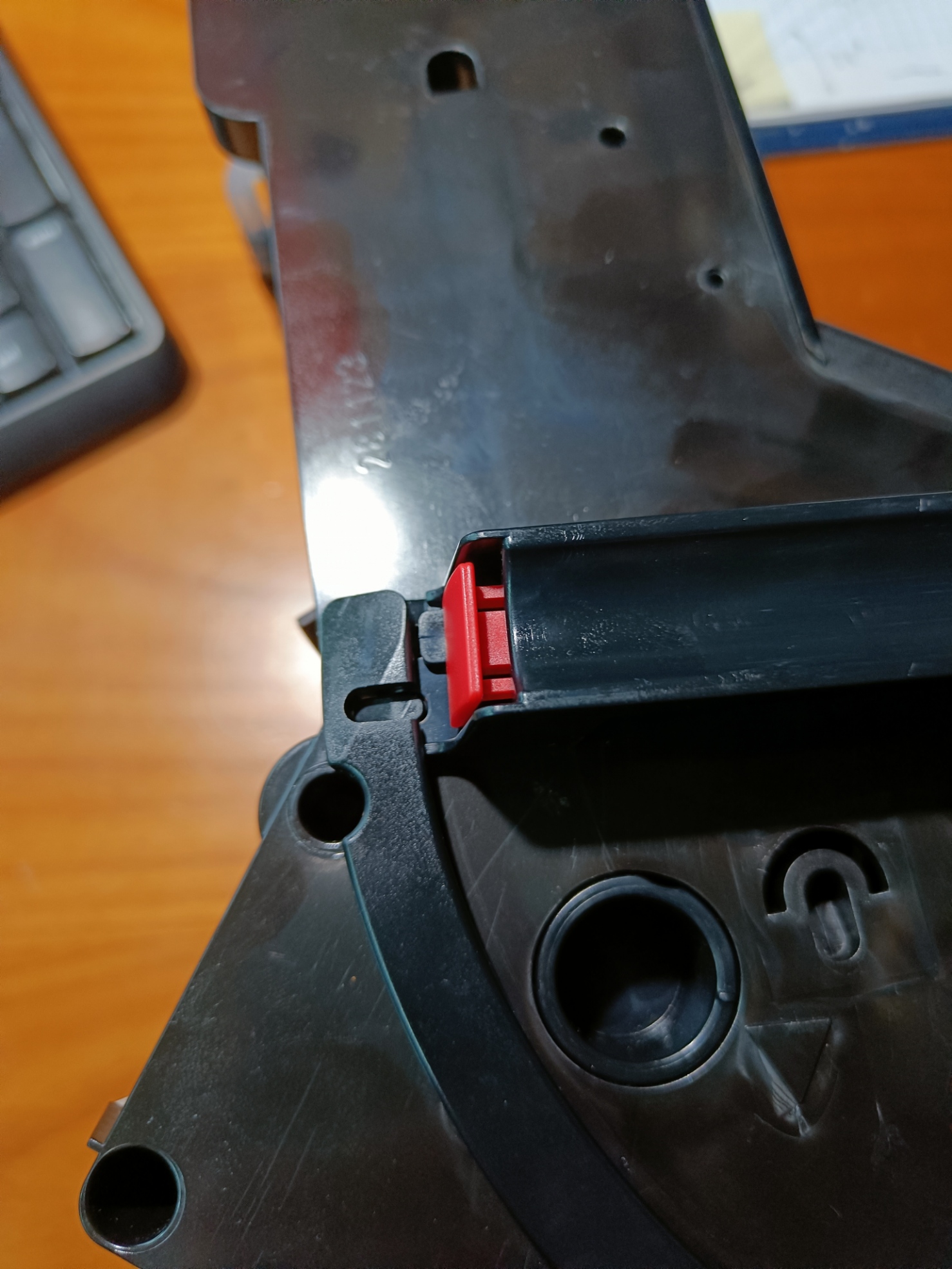

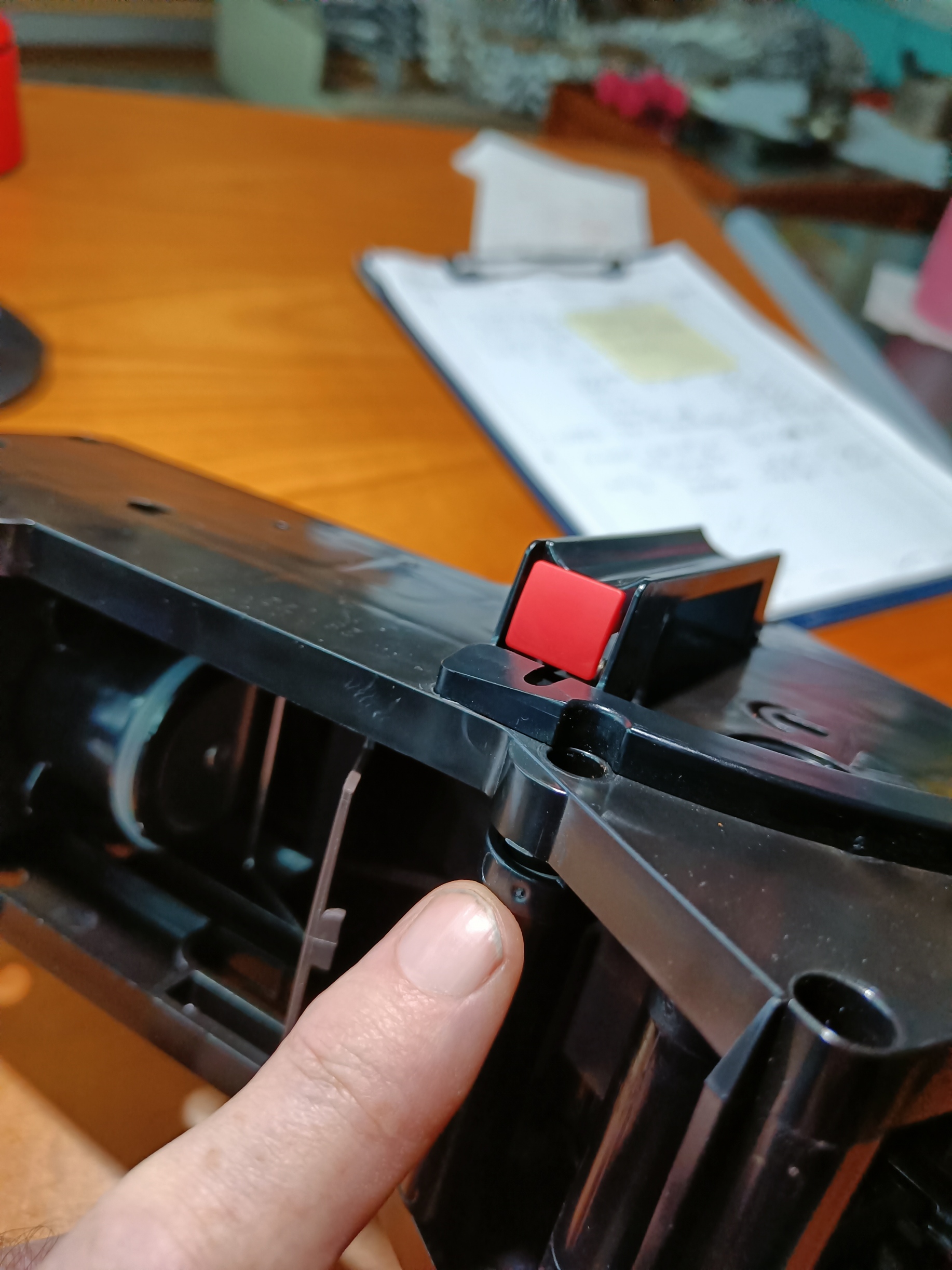

      Nachdem der Niederhalter mit Dichtung für die Brüheinheit gebrochen ist, habe ich den Niederhalter und gleich auch eine neue Brüheinheit bestellt. Lt. Katalog wurde aber die Original Einheit Art.Nr.: 648024, durch Art.Nr.: 6480247, mit Handgriff, ersetzt.
      Bei der Funktionsprobe vor dem Einbau stellte ich aber fest, dass die Verriegelung in eingebauten Zustand nicht mehr öffenbar ist, weil ein Rastbolzen die Verriegelung sperrt. Dieser Bolzen wird aber in eingebauten Zustand entriegelt s. Foto mit Finger. Von wem? Mit der Hand kommt man nicht mehr dazu. Außerdem hatte die Original Einheit 3 Verriegelungspunkte, diese nur mehr Einen, betätigt mit dem Handgriff.

      die Brühgruppe ist nicht für dein altes Modell passt nur bei der mit den kleinen 2 Winkel auf der Aluplatte
      das Gehäuse der Brühgruppe von der alten übernehmen denn die Aussparung oben passt glaube ich auch nicht schau mal in ältere Beträge das zu
      deine Brühgruppe gibt es nicht mehr da das Gerät ja fast 20 wird

    • Die alte wurde von Siemens eingestellt und die neuere als Ersatz benannt.
      Das ist so und daran ist nichts zu ändern. Es gibt tatsächlich ganz alte
      Geräte, bei denen die Brüheinheit nicht passt - das ist auch so und nicht
      zu ändern.
      Man kann die Maschine mittels eines Dremels, einer Bohrmaschine und
      einiger Arbeiten so umbauen, dass die neuere Brüheinheit auch verwendet
      werden kann.
      Mehr geht nicht, Siemens hätte eine Reparatur abgelehnt, da das Gerät zu
      alt ist und es die ursprünglichen Originalersatzteile nicht mehr gibt und hier
      die neueren nicht ohne weiteres passen.
      Alternativ kann man die beiden Seitenwände der alten Brüheinheit mit den
      3 Verriegelungen behalten und das neue Innenleben der neuen Brüheinheit
      einbauen.
      Was der unsinnige Satz im Shop dass man den Griff abschrauben kann
      bringen soll erschließt sich mir nicht - natürlich kann man den wegschrauben
      aber dann kann man sie auch nicht mehr sicher verriegeln…
      Wenn es von Interesse ist, kann ich einen Workaround einstellen, bei dem
      beschrieben wird, wie man alte Maschinen für die neue Brüheinheit umarbeiten
      kann.
