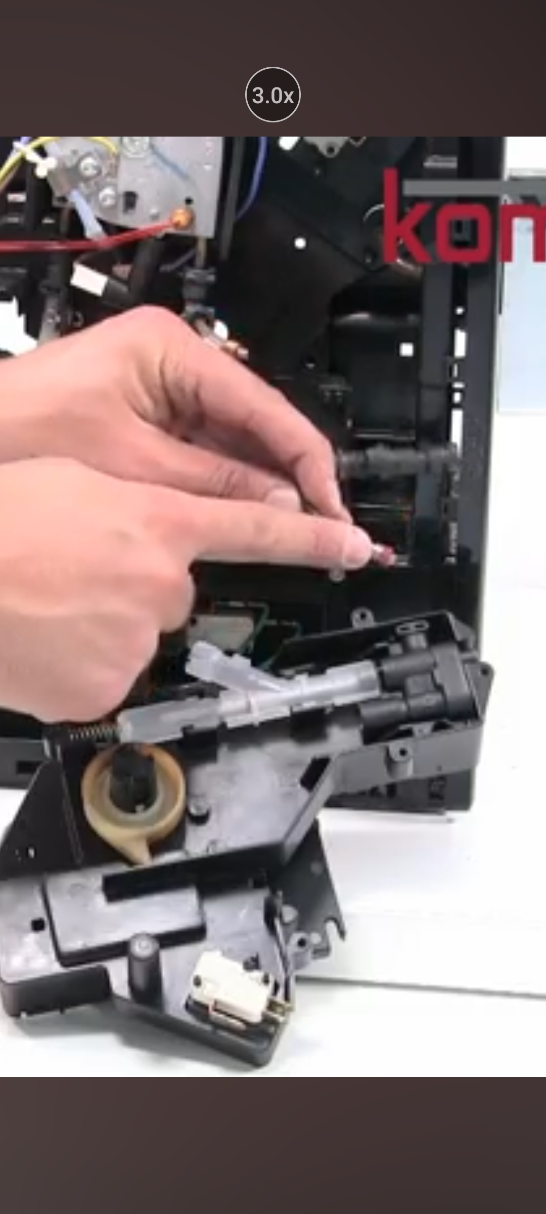

Liebe Helfende,
ich wollte mein Schätzchen warten. Das Problem ursprünglich: Kaffeemenge zu gering und immer häufiger hat die Maschine gemahlen, dann aber keinen Kaffee gemacht sondern das Pulver nicht als Tablette in den Tresterbehälter geworfen.
Ich habe mir gedacht, das könnte mit dem Drainageventil zusammenhängen. Das habe ich gewechselt und die Brühgruppe zerlegt und gereinigt und mit neuen Dichtung ausgestattet.
Jetzt bekomme ich aber Fehler 9. Die Maschine startet, "dreht" in der Brühgruppe rum und dann leiert sie, bis Fehler 9 kommt. Ich weiß nicht, was ich falsch gemacht hab...gibt es von euch eine Tipp? Meine Frau möchte einen Kaffee....
