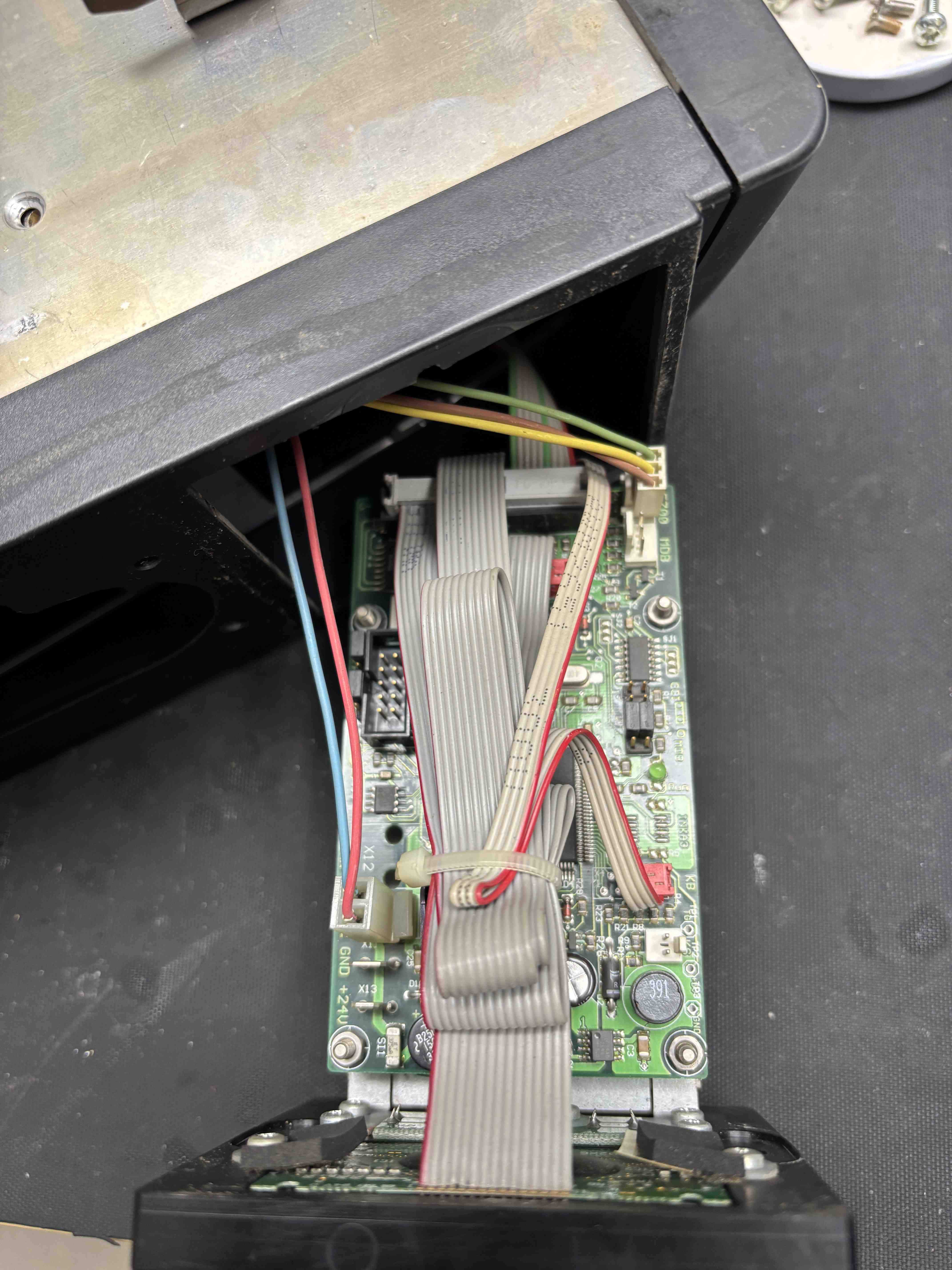

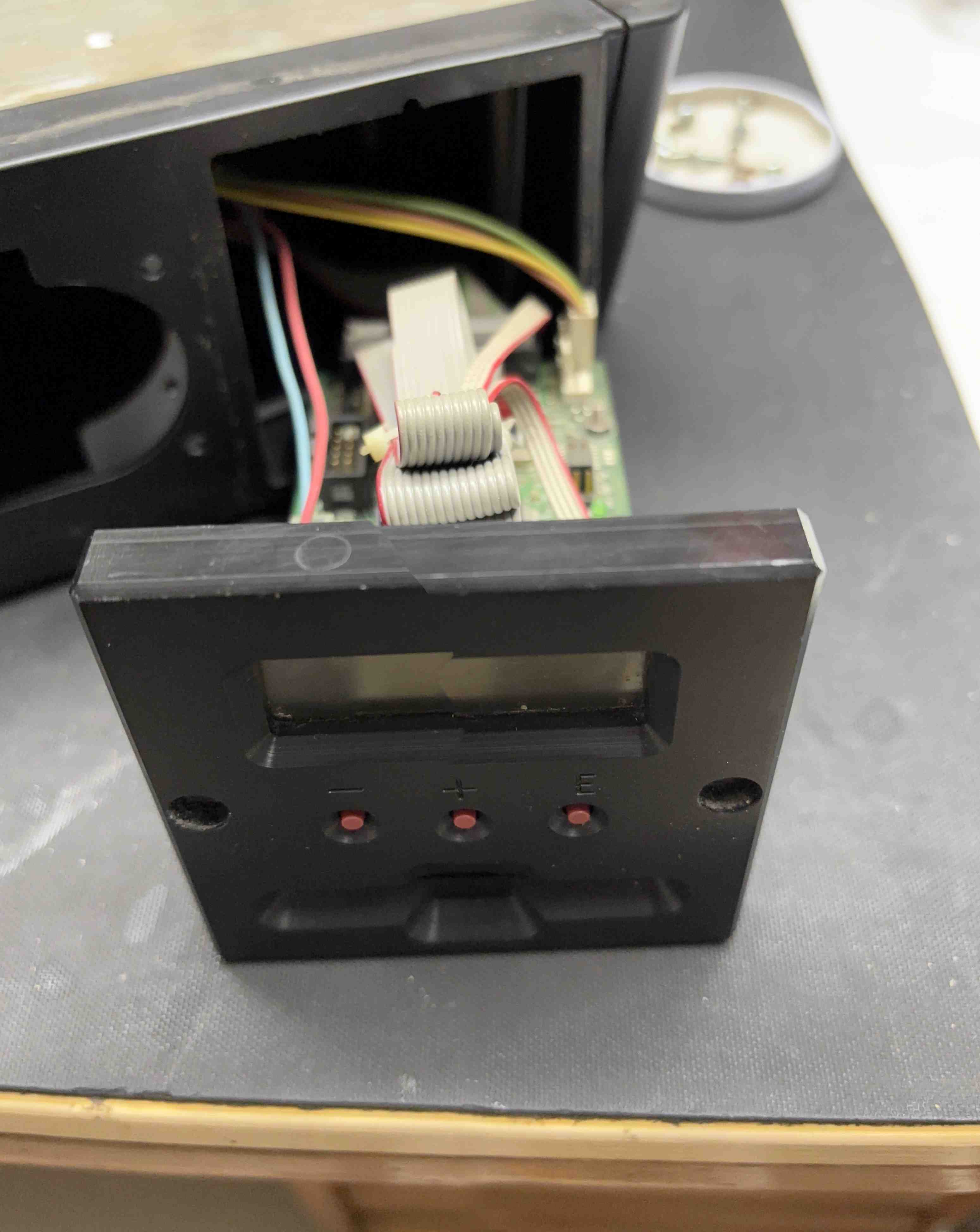

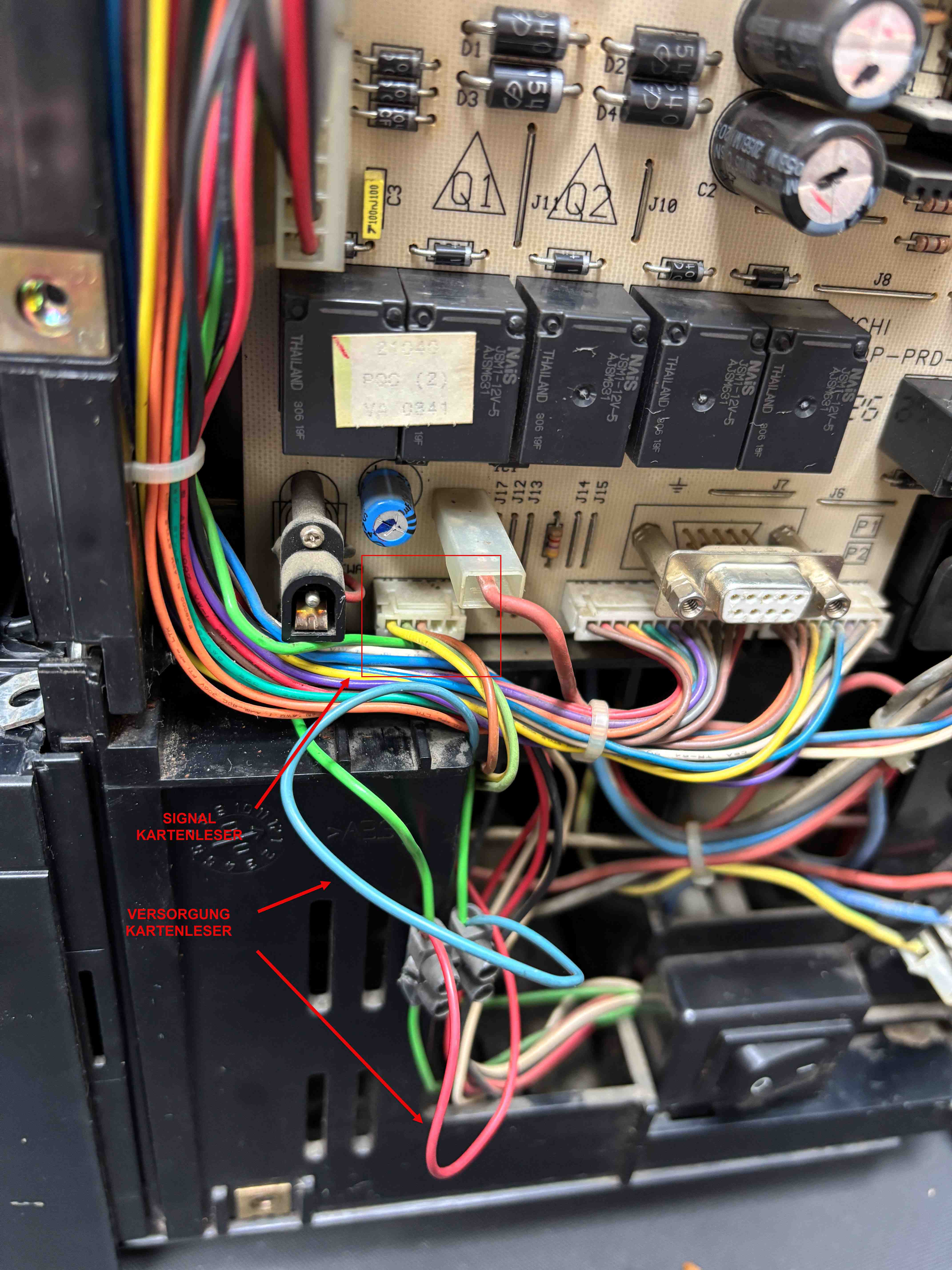

    • Guten Morgen,
      also ich habe den Kartenleser und Münzer, der seitlich angebaut ist einmal abgebaut. Der Münzer war gar nicht mehr angesteckt.
      Der Kartenleser (siehe Bilder). Auf der Platine habe ich die Anschlüssen welche betroffen sind markiert. Aber ich glaube, wenn
      es da keine Info gibt was die machen wird es schwer. RD/BU ist die Versorgung, YE/GN/BR ist dann entweder ein Wechsler oder
      2 Meldungen. Aber einfach darauf losbrücken ist nicht ....
      @Harry owl; ich habe auch mal etwas geforscht ..... Es sollte die JURA X7-S am besten der Franke Saphira entsprechen.
      Das mit dem Münzer abstecken hat zu keinem Erfolg geführt!
      lg Andi

    • Hallo Harry owl,
      ich habe noch mal alles versucht was mir so eingefallen ist. Mit Münzer angesteckt einschalten und ohne,
      Alle Endschalter durchsehen auf Kontakt, die Temp. Fühler testen, machen alles schon eine Meldung am Display
      usw.
      Was mir aufgefallen ist, wenn ich den Münzer angesteckt habe, dann bekomme ich auch den PIP als Meldung
      wenn der abgesteckt ist - gar nicht's.
      Dann habe ich noch gesehen, das einer der beiden Bohnenbehälter unten mit einem Schieber verschlossen ist.
      Hätte aber nichts zu sagen ausser das die Mühle keine Bohnen bekommt. Wenn die denn mal laufen würde.
      Alles Funktioniert, Reinigen umstellen, Menü, usw. nur kein Bezug ist möglich ..... Aber was fehlt da ...
      Also ich bin dann mal Ratlos .....
      Hat noch wer eine Idee - wäre dankbar!
      lg ANDI

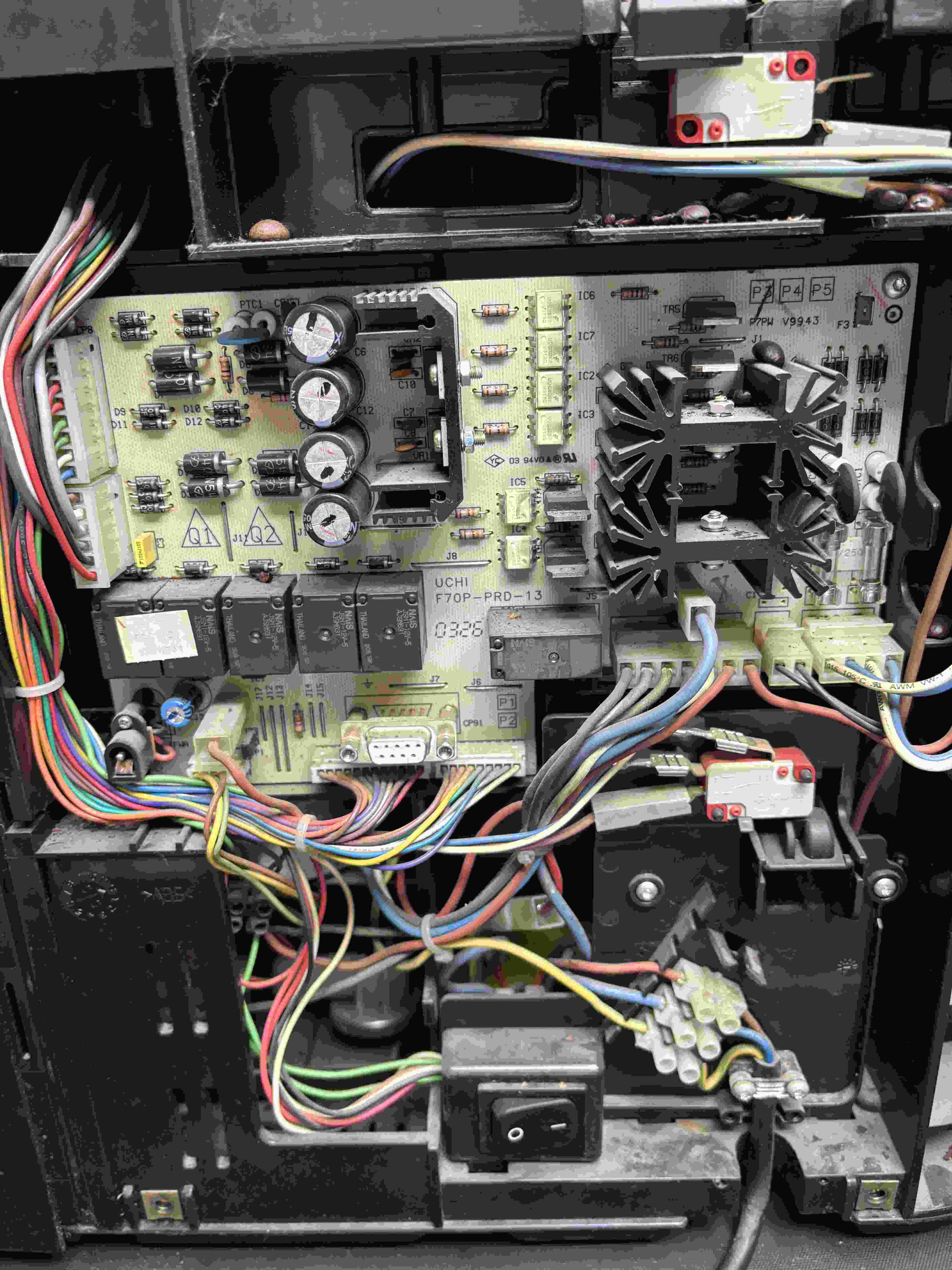

    • Hallo Harry owl,
      ich bin aus Oberösterreich. Also der Zustand ist "Gut gebraucht" und Staubig. Aber sonst noch gut in Fahrt.
      Habe vorher schon alles gereinigt, da die Presse schon sehr knarrig gelaufen ist, das geht nun wieder alles.
      Wäre schon Schade, da es eine gute Maschine ist / war.
      Ich habe noch mal ein Foto von der Elektronik angehängt um zu sehen ob die etwa gleich ist ...
      lg Andi
        294,73 kB, 4.284×5.712, 119 mal angesehen
      ja das Teil ist gelaufen, die Münzer-Einheit ist links unten angesteckt. Die Heizungen sind OK und laufen. Auch die Ventile sind
      OK. Alles sieht aus als wäre es noch dicht.
      Also JA, die Maschine ist vorher gelaufen. Nur jetzt nicht mehr und da war die Sache dann die, Ansehen - Kleinigkeit Rep.
      oder Reinigen - kein Problem. Aber wenn es dann ans Eingemachte geht, dann ist Schluss mit Lustig.
      Aber oft sind es nur Kleinigkeiten - mit großer Wirkung wie man sieht.
      Es wäre nur gut eine Richtung zu bekommen, was man bei diesem Model so prüfen kann.
      Das was ich wusste habe ich gemacht ... aber leider ohne Erfolg.
      lg ANDI
