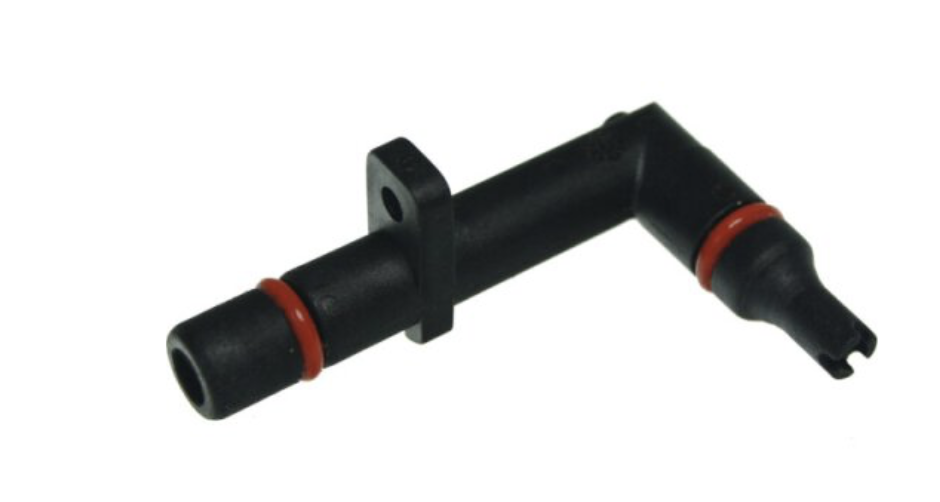

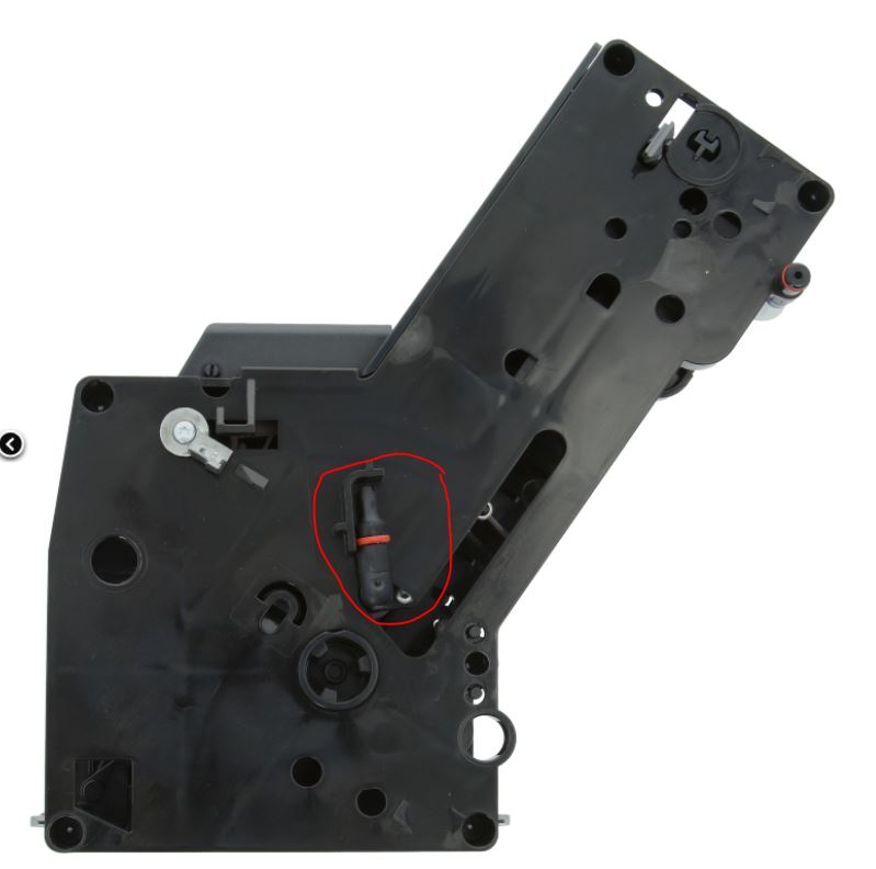

Nun könnte vielleicht das Drainageventil die Ursache des Problems sein, aber eben
, wer weiss.
Jemand eine gute Idee?
