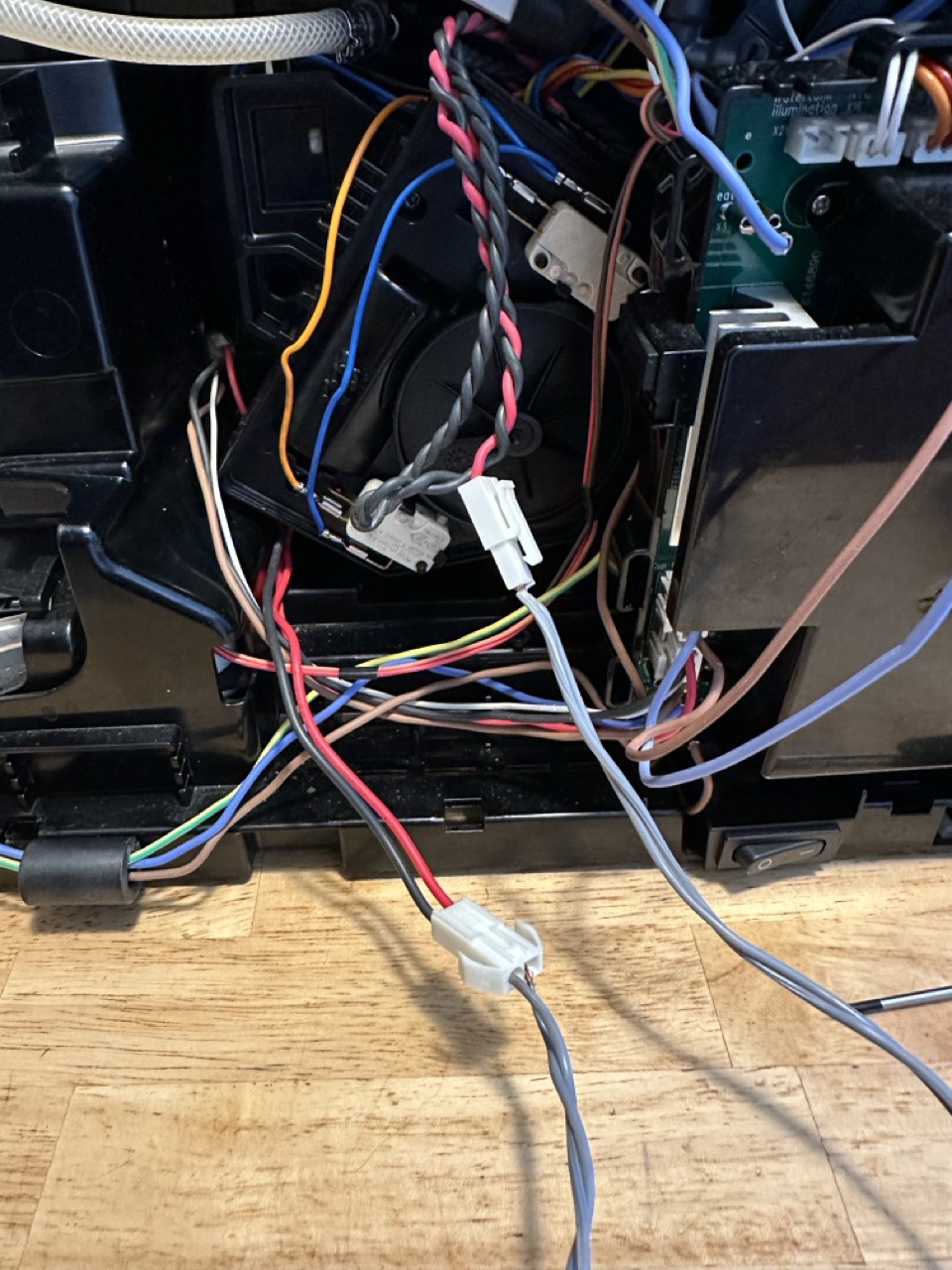

    • Ich habe versucht, die Polung des Antriebs zu ändern, da sich dieser immer in die falsche Richtung dreht und der Mitnehmer gegen das Gehäuse des Antriebs drückt. Nach der Änderung hat es funktioniert, und ich sollte den Wassertank einsetzen. Nachdem ich das Gerät aus- und wieder eingeschaltet hatte, trat das Problem (Fehler 8 ) erneut auf. Ich habe die Pole wieder vertauscht, und dann funktionierte es wieder, aber das Problem wiederholt sich. Doch eher Elektronik?
